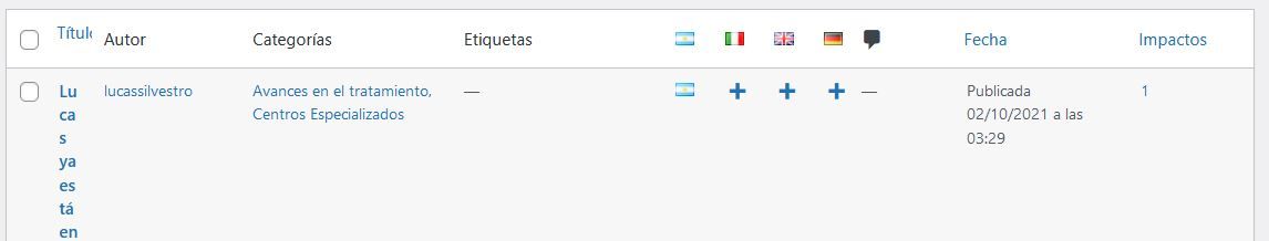

2-Empecé con Polylang y lo primero que me provocó fue que al sumar los idiomas , el backend se ve horrible, no puedo leer los títulos de las entradas pues la columna se transformó muy finita y larga. mando imágen, quisiera saber si puedo correr el ancho de las columnas como se hace en excel para poder leer.

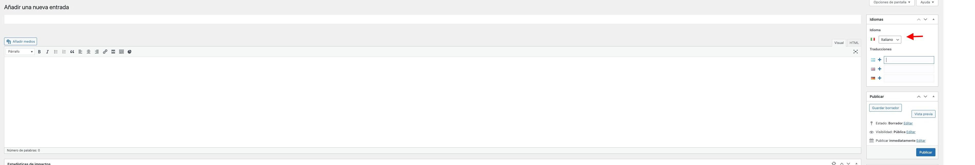

.- Pulsa en el signo Mas del idioma en Italiano:
screenshot mary52.webempresa.eu 2021.10.02 17 29 40
.- Se abrirá como una nueva entrada en blanco donde puedes poner el titulo en ese idioma e ir añadiendo el texto.
screenshot mary52.webempresa.eu 2021.10.02 17 31 32
Solo tienes que pensar que es contenido nuevo y tienes que crearlo para cada Idioma.

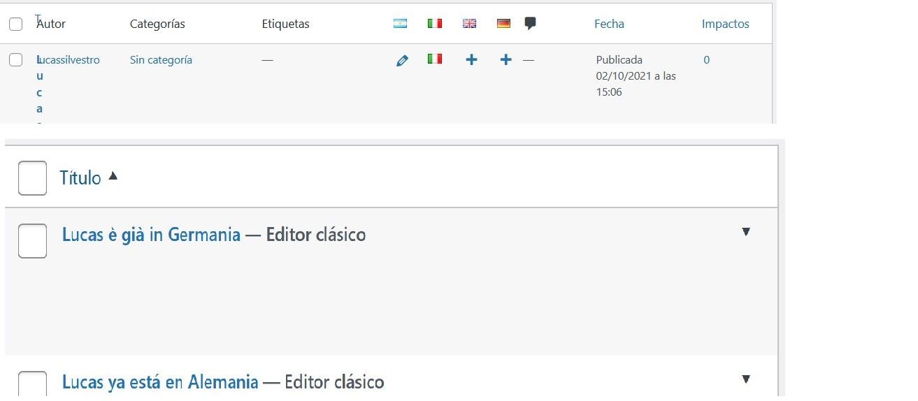

Empecé con Polylang y lo primero que me provocó fue que al sumar los idiomas , el backend se ve horrible, no puedo leer los títulos de las entradas pues la columna se transformó muy finita y larga. Mandé y vuelvo a mandar imagen. Quisiera saber si puedo correr el ancho de las columnas como se hace en excel para poder leer. O hay alguna otra forma para resolverlo.
Por el resto de las respuestas seguiré probando, pero no he podido hasta ahora.

Con respecto al tamano de los nombres, ocurre por que tienes mas elementos en esta sección que alargan mas los demás espacios, sin embargo verifica si tiene algún zoom aplicado en tu explorador.
Para ello puedes teclear control seguido de la tecla + o la tecla - para agrandar o alejar el contenido, alejalo y verifica si se visualiza un poco mejor esto.

Gracias por esta sugerencia pero no funciona, ya la había probado pero se agranda y queda exactamente igual solo que enorme..... y por ejemplo el espacio para el autor, el de categoría, etiquetas, está enorme y para el título del artículo solo una letra por renglón, Y si agrando exageradamente
backend1
para ver el título completo lo demás directamente no se ve, Quisiera saber si puedo correr el ancho de las columnas como se hace en excel para poder leer, u otra forma de resolverlo.....

El tema de ver bien el nombre de las entradas resuelto, tanto busqué y toqué que apareció bien, insistiendo con control menos.
