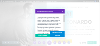

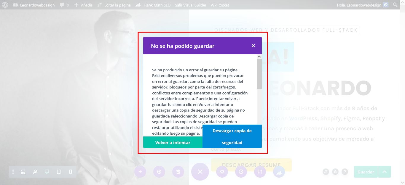

El mensaje que me arroja Divi es el siguiente:
´´Se ha producido un error al guardar su página. Existen diversos problemas que pueden provocar un error al guardar, como la falta de recursos del servidor, bloqueos por parte del cortafuegos, conflictos entre complementos o una configuración del servidor incorrecta. Puede intentar volver a guardar haciendo clic en Volver a intentar o descargar una copia de seguridad de su página no guardada seleccionando Descargar copia de seguridad. Las copias de seguridad se pueden restaurar utilizando el sistema de portabilidad y editando luego su página.
Contactar con su host y pedir que se incrementen las siguientes variables de PHP podría ser de ayuda: memory_limit, max_execution_time, upload_max_filesize, post_max_size, max_input_time, max_input_vars. Además, revisar el registro de errores de su cortafuegos (como ModSecurity) podría permitir descubrir falsos positivos que impidan que se realice el guardado.
Por último, recomendamos que desactive de forma temporal todos los complementos y extensiones para el navegador de WordPress e intente volver a guardar para averiguar si existe algún conflicto.´´

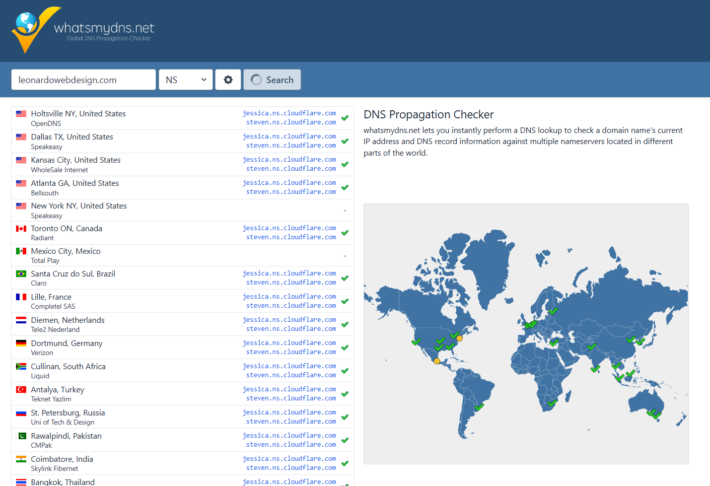

En otro orden de ideas, ademas de todo lo probado, veo que el sitio web https://leonardowebdesign.com/ apunta al CDN de Cloudflare, Supongo ya has realizado pruebas purgando la cache del CDN o incluso desactivando este apuntado
dns

2. No les envié captura del error porque no se muestra todo el mensaje completo, por eso tomé ese mismo mensaje que compartí en mi primer mensaje y lo pegué para que pudieran leerlo todo, ahora, si quieren un capture, ya se los adjunté.

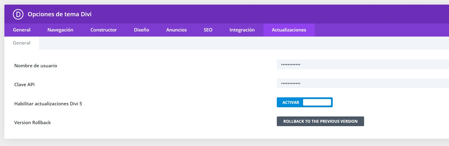

.- Actualiza a Divi 5
.- Accede a Divi -> Pestaña actualizaciones y activa la actualización de Divi 5

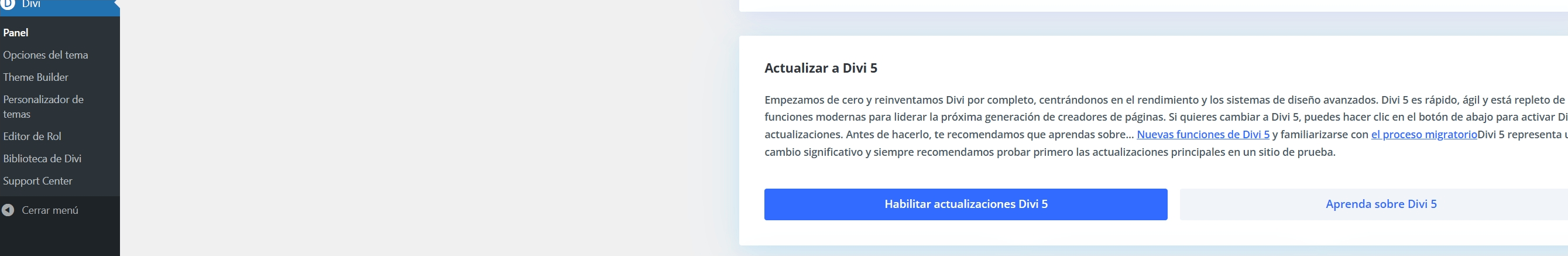

.- Accede a Divi -> Panel y pulsa en Habilitar actualizaciones de Divi 5 y pulsa en Buscar Actualizaciones
chrome capture 2026 05 20 (6)

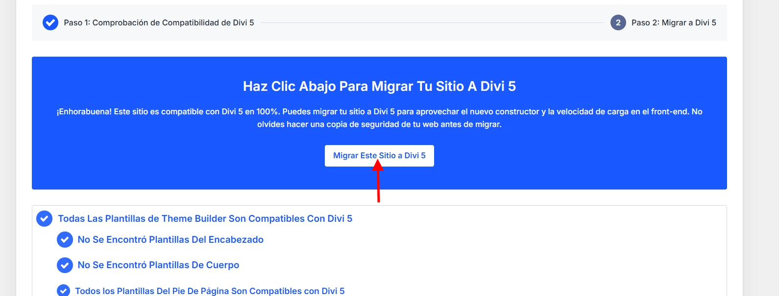

.- Accede de nuevo a Divi -> Migración de Divi 5
.- Pulsa en Migrar este sitio a Divi 5
chrome capture 2026 05 20 (8)
Una vez lo tengas edita una página y comprueba si puedes guardar.
