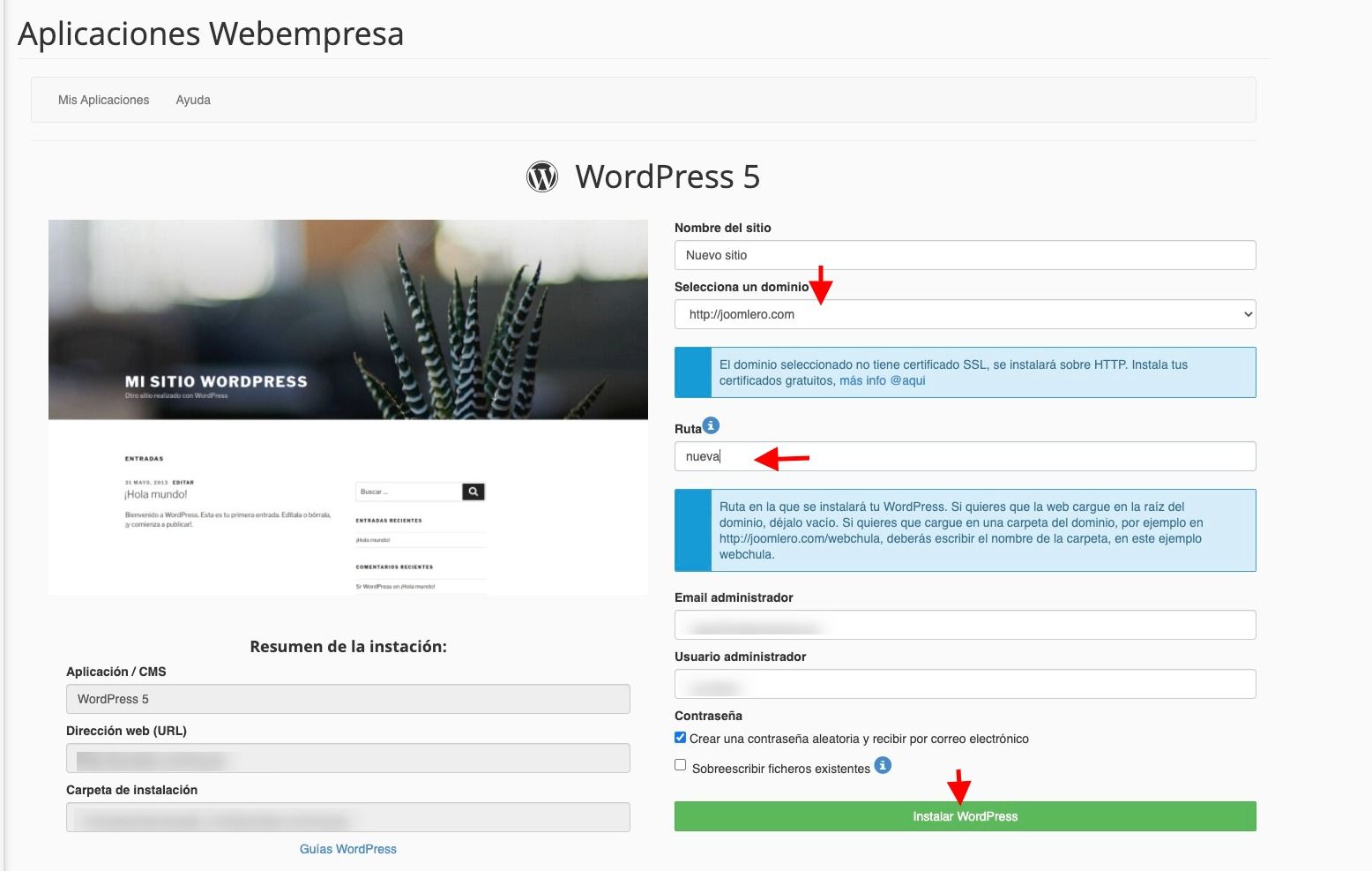

Hola Eduardo.
Puedes realizar una instalación en una carpeta independiente del dominio.
.- Accede a tu cuenta de cPanel -> instalar Wordpress
.- Selecciona el dominio " connectats24h "
.- En la opción de Ruta añade " nueva " ( esa sera la carpeta donde se instalará el nuevo WordPress )
screenshot cp605.webempresa.eu 2083 2021.01.07 11 49 52
Con estos pasos seguirás teniendo la instalacion que tienes ahora en el dominio y una instalación mas que accederás desde " tudominio.xxx/nueva "
