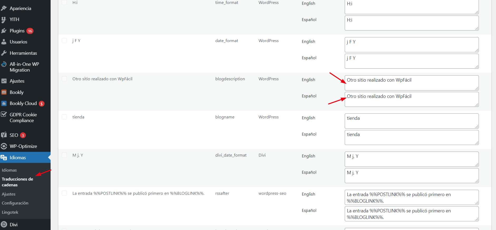

Perfecto entonces en cadena serían los de la plantilla y esos los tengo que traducir yo manualmente, o se traducen con el plugin?

Las cadenas de textos usualmente se traducen con el plugin, sin embargo si notas que alguna no está traducida puedes hacerlo traduciéndolas de forma manual en el apartado de Idiomas -> Traducciones en cadena

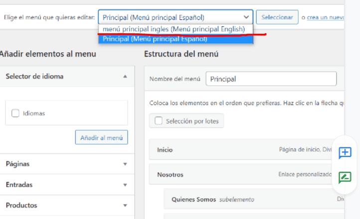

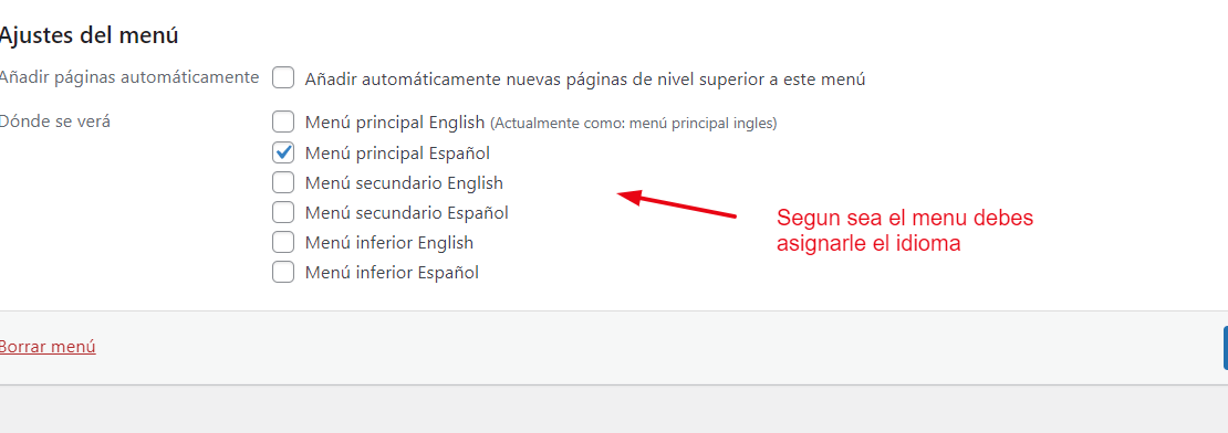

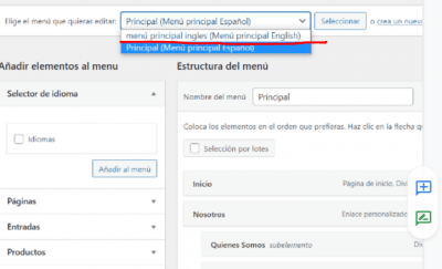

Respecto a mis dudas, una la resolví que fue al generar el menu  aparecieron las entradas pero estoy estudiando el menú porque no me aparece bien, me aparece en el menú principal y solo español y el desplegable solo español, no sé como configurar para ver los otros en el desplegable.
Para que se muestren todos los desplegables en el menú debes crear cada menú de forma individual y luego asignarlo al idioma correspondiente, de esta forma podrán aparecer todos los idiomas en el desplegable

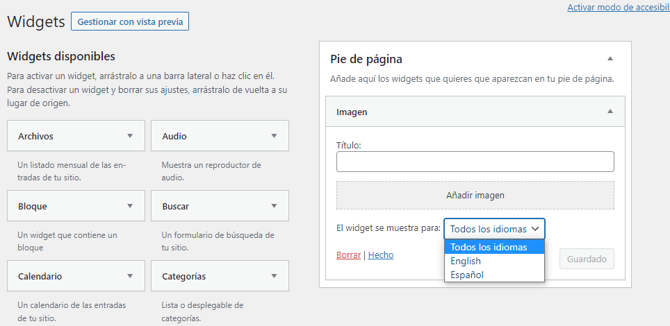

Lo de la cadena no se si lo he resuelto bien, donde los he escrito manualmente es en widgets, en wordpress no encuentro lo que tu me mandaste (webem8) al respecto te mando las imágenes webem8a y 8b. Pero en los widgets no se donde se lee, porque son los videos del pie de página y no veo donde ver los otros idiomas .... son videos que tienen el títuulo en español, los he escrito en cada idioma como la figura 8b peroo no se como se ven......
Las imágenes no he podido verlas, para la sección de los widgets al tener el plugin activo es necesario asignar los idiomas en los que se va a visualizar dicho widget, esto debe considerarse también si van a agregarse otros widgets

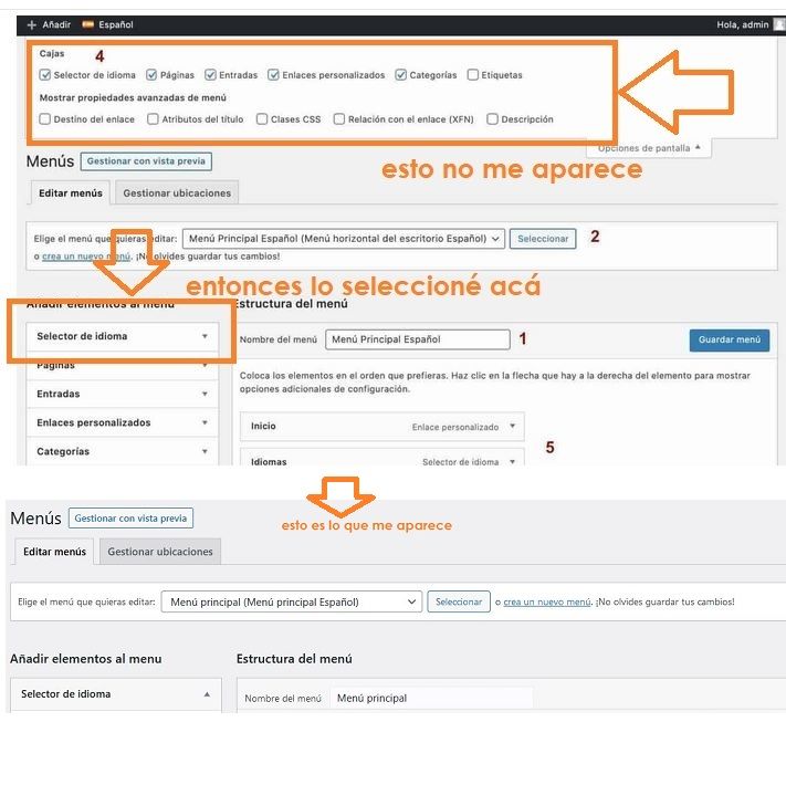

Recuerda que toda documentación que compartimos es importante que la leas a detalle por ejemplo lo que comentas del menú se encuentra en la misma guia:
https://www.webempresa.com/blog/traducir-wordpress-varios-idiomas-que-plugin-usar.html#Traduccion_de_Menu
En este apartado vez la configuración de dicho menú para los idiomas, adicional a esto que te comento verifica que tengas los idiomas configurados por ejemplo si solo tienes espanol configurado en una pagina en especifico no se mostrarán los demás.

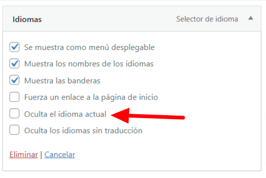

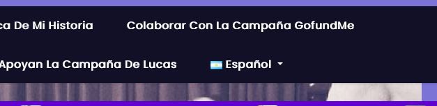

Es por esto que quizás al agregar el conmutador de idiomas vez dos veces espanol, por que te esta mostrando el idioma actual, esto lo desactivas aqui:
activas esta opción y no se mostrará dos veces el español sin embargo este conmutador de idioma como te comento solo funciona si tienes la pagina actual en la que estas ya con otros idiomas en tu caso alemán, inglés, italiano y español.

Disculpa, lo leí y seguí los pasos varias veces pero no me lo toma, es más me reemplaza el menú principal que tengo, al punto que tuve que hacerlo de nuevo. es evidente que algo hago mal pero no descubro que es. Además te mando una captura para que veas que hay un paso que no puedo hacer, el n° 4 ya que esos items no me aparecen.
El tutorial de como duplicar los archivos para hacerlos en otro idioma excelente, espero poder hacerlo cuando termine con este bendito menú. Respecto a los idiomas, si los configuré apenas activé el plugin.
webemrepeti
Algo me falta  y no lo descubro
Respondido : 02/10/2021 12:12 am
Respuestas: 12471
Hola carmen,
Ya que te va bien con el video te comparto un video de igual forma para el menú desde cero:
La parte en la que muestro un menú grande es el que estaba antes de configurar el menú tal como lo indique en el video, para aplicar el menú a diferentes versiones tendrias que cambiar la opción inferior que aplica el menú al sitio en el idioma especifico.
