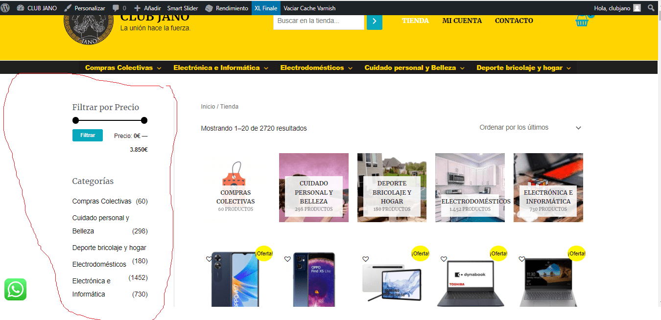

Hola, me gustaría quitar mi barra lateral en mi pagina de tienda (pagina principal de Woocommerce) pero que se siguiese viendo en los demás sitios que se ve, que si mal no recuerdo son el resto de paginas de la tienda pero dentro de las categorías y subcategorías, y ya por ultimo las paginas de producto, el porque quiero hacer esto es para evitar que en la pagina principal de la tienda mi aparezcan todos los filtros, y creo que es mas sencillo hacer desaparecer la barra lateral en esa pagina en concreto que modificar el plugin de los filtros para evitar que se visualice en esa pagina en concreto ( https://clubjano.es/store/) cualquier sugerencia es bienvenida pues no llevo muchas horas de vuelo en el mundillo, tema Astra y maquetador Elementor, muchas gracias, un saludo.

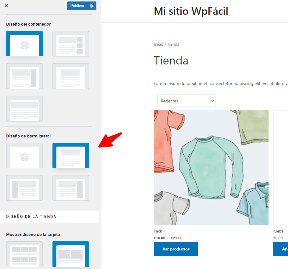

En este caso veo que tienes Astra como tema, puedes probar eliminar esto desde las opciones de Apariencia → Personalizar → WooCommerce → Catálogo de productos y establecer la plantilla sin barra lateral
Verifícalo y nos comentas como ha ido todo

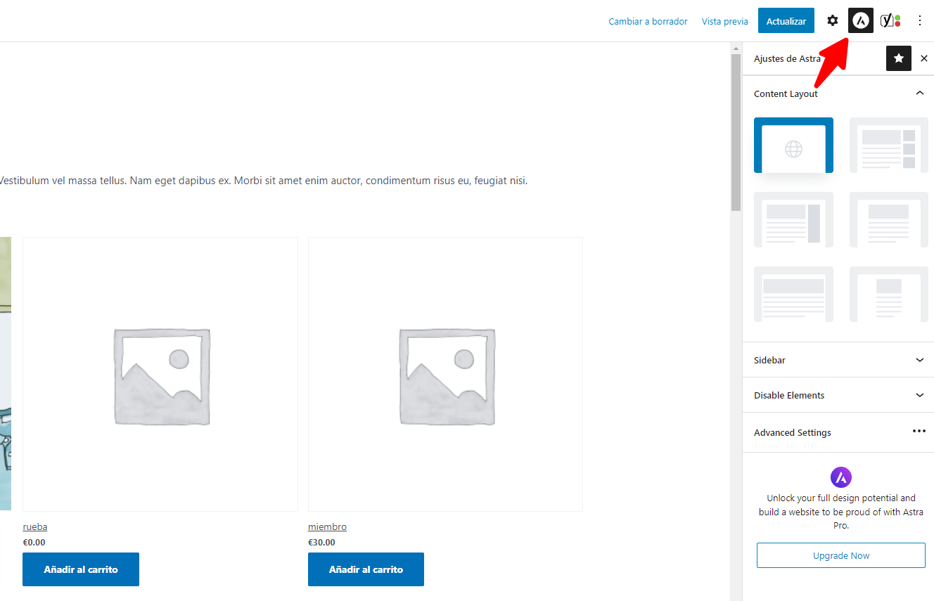

En este caso como tienes añadida esta página, puedes probar editar la página y desactivar la barra lateral desde las opciones de Astra
Verificalo y nos comentas como va todo

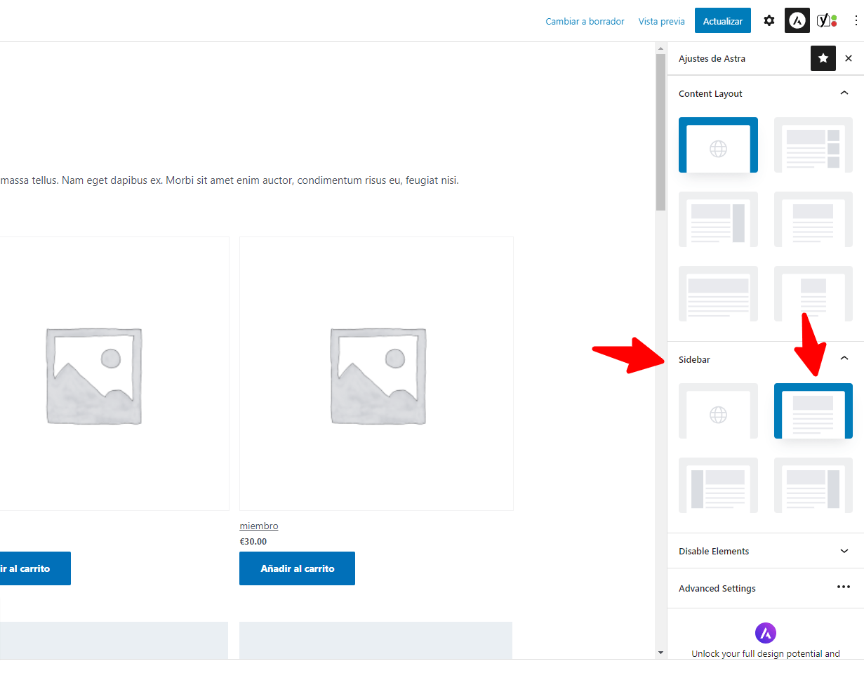

En este caso puedes probar lo que te comente en mi mensaje anterior, lo primero es activar nuevamente la barra lateral en el WooCommerce desde el área de personalizar, luego prueba configurar las opciones de la barra lateral a la página tienda desde los ajustes de la página en sí
