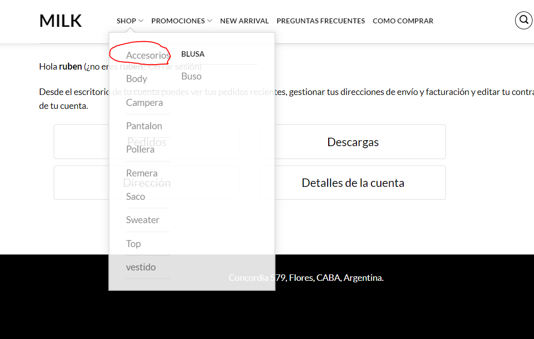

Hola que tengo una consulta, tengo un problema que cuando hago clic en la categoría de accesorios me redirige a otra pagina, se puede saber la razon?

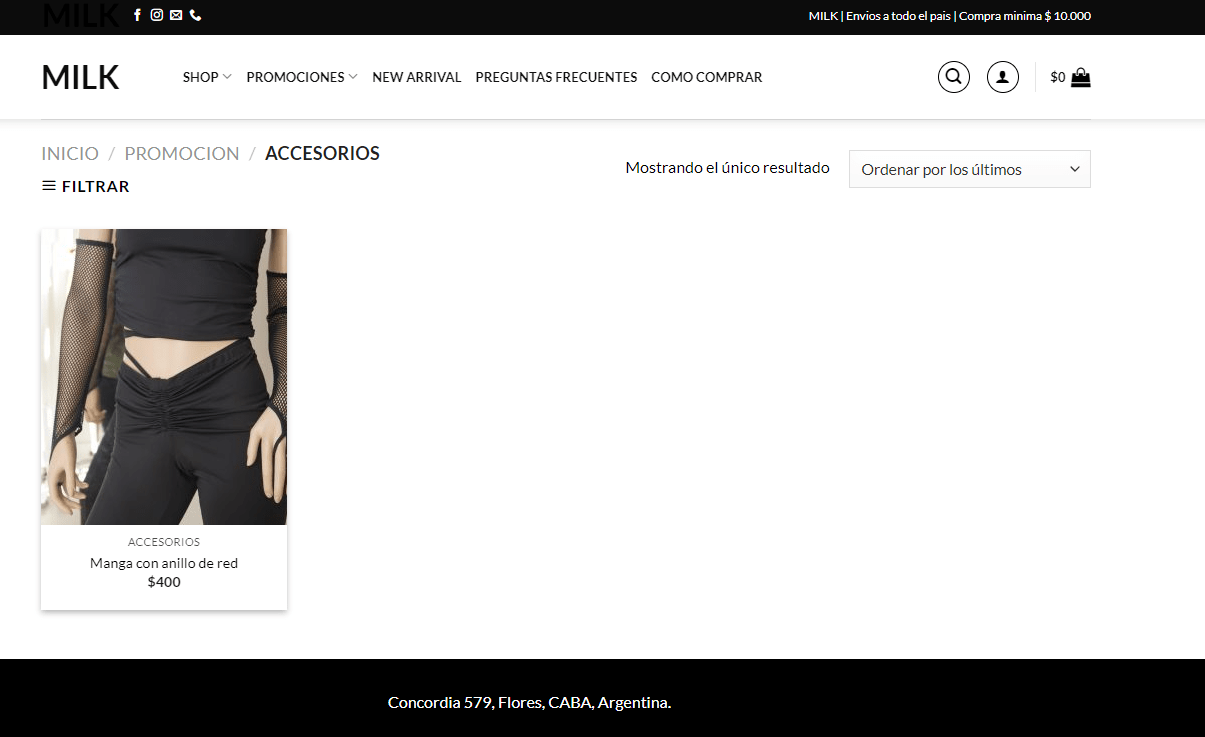

Que tal Ruben,
Has validado este comportamiento desde ventana incógnita, otro navegador u otro equipo?
He ingresado a la opción que nos comentas y la veo sin problemas
https://www.milk.com.ar/categoria-producto/promocion/accesorios-promocion/
Valida si esto es algo aislado o sucede desde otros dispositivos y navegadores

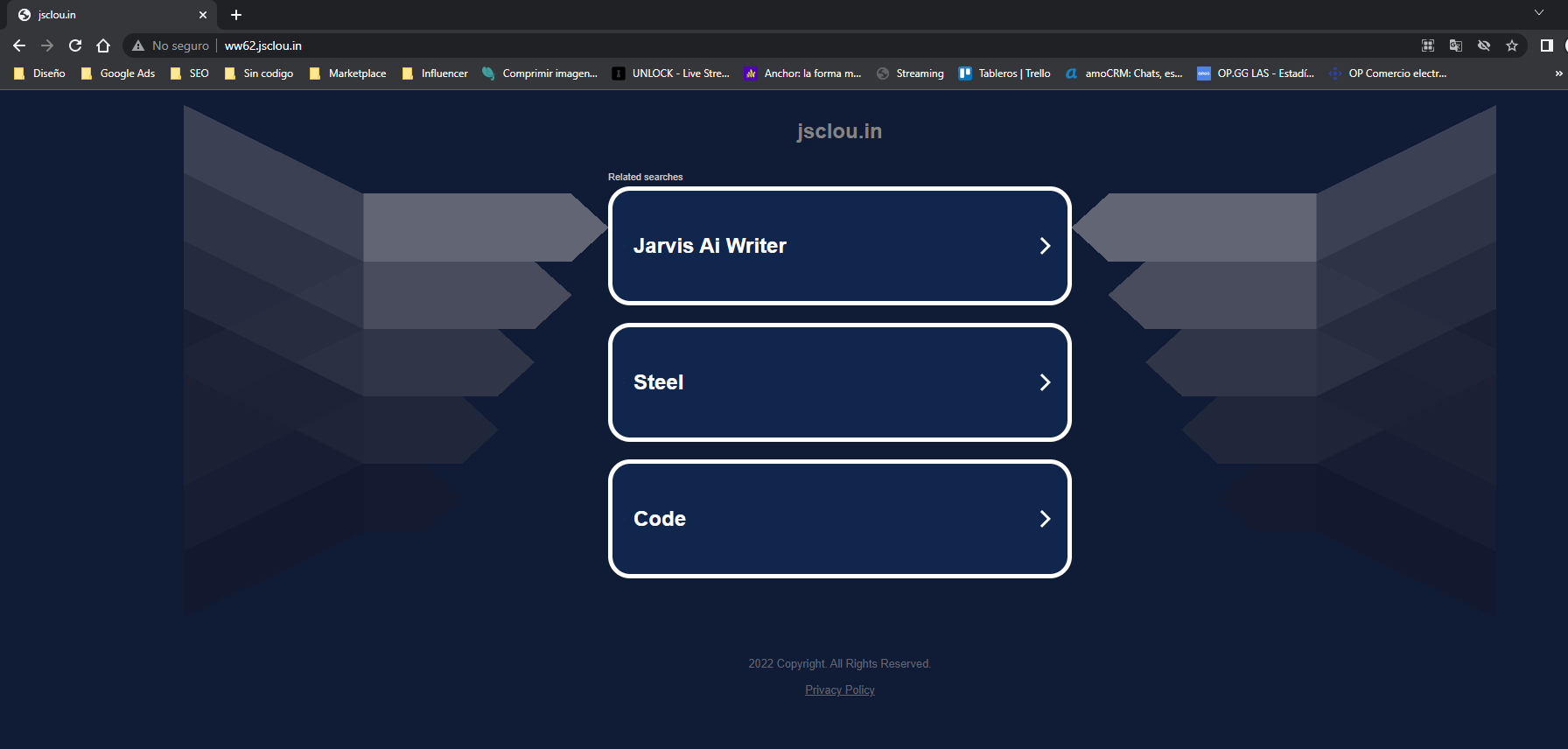

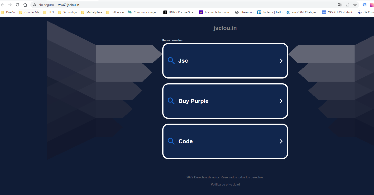

el link que tiene probelmas es este https://www.milk.com.ar/categoria-producto/accesorios/
si esperas unos segundos se redirige a otra pagina
podra ser que este infectada?
se redirige a http://ww62.jsclou.in/

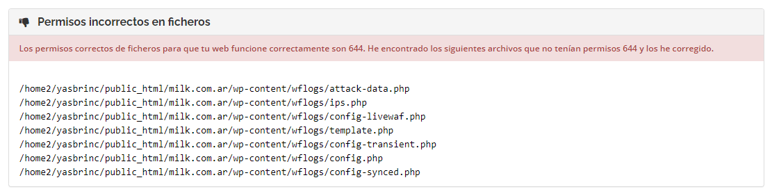

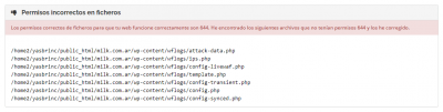

-Desde el asistente virtual stephan veo archivos con permisos incorrectos pero que tienen dudosa procedencia
