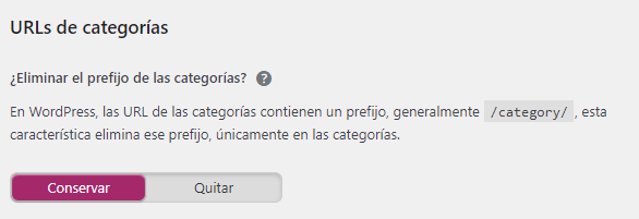

Si deseas remover esta base de las categorías para pasar de https://auxihosteleria.es/venta/gama-de-calor a https://auxihosteleria.es/gama-de-calor puedes hacerlo desde las opciones de Yoast SEO en el apartado de SEO-> Apariencia del buscador-> Taxonomías

Hola Bruno, gracias por tu respuesta. El caso es que la jerarquía de las categorías está bien implementada ya que tengo cientos de categorías y tienen que tener una estructura en "cascada" como la que se muestra o sino los usuarios se volverían locos para encontrar los productos. Pero una cosa es la jerarqueía y otra es el slug que muestra la categoría... Yo lo que quiero es reducir ese slug. Como bien dices lo podría hacer reorganizando las categorías, pero es que tengo tantas que debo hacerlo así. Mi única opción es quitar la base de las categorías que actualmente lo tengo configurado con las opciones de permalinks en wordpress (la opción de Yoast que mencionas ya la tenía desactivada). Yo lo que deseo es dejar de esto

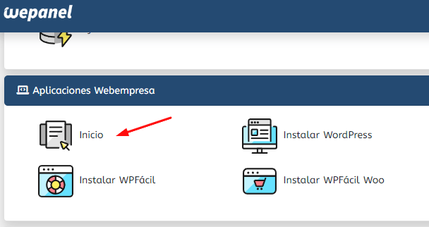

Desde tu panel en el apartado de aplicaciones no la ves instalada?
Desde el apartado de aplicaciones podras validar la instalación y gestionar sus opciones
Para mas información echale un vistazo al siguiente post https://www.webempresa.com/blog/clonar-wordpress-en-3-clics-sin-perder-tiempo.html

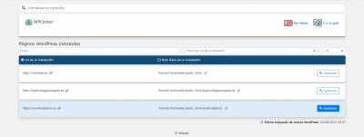

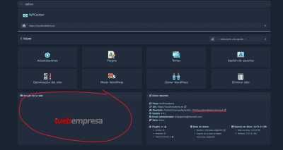

Pues es que en principio se me ha clonado bien la web, la tengo en auxihosteleria/clonauxi Pero en el inicio tal y como me pones tu no me aparece y no se como poder entrar al panel de control de la web clonada para hacer pruebas...

Como has realizado la clonación? si te das cuenta creo que lo que hiciste fue mover la instalación a otra carpeta porque en la parte superior donde indica dominio dice el dominio principal:

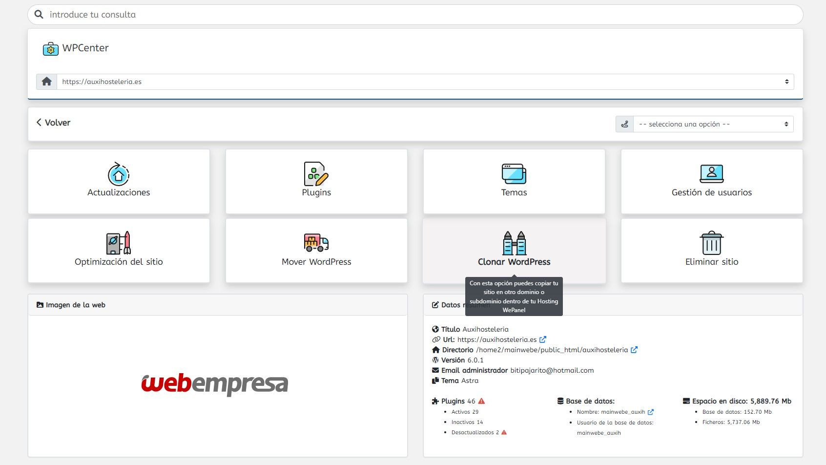

¿Realizaste los pasos de esta guía? https://www.webempresa.com/blog/clonar-wordpress-en-3-clics-sin-perder-tiempo.html Específicamente donde indica el método con wpcenter?

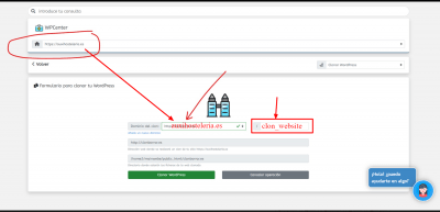

Hola Argenis, pues es que realmente no tengo ni idea de que estoy haciendo mal por que sigo los pasos tal cual... He creado un dominio para hacer el clon tal y como pongo en la captura... Selecciono la web de la que quiero hacer el clon y le doy a clonar, le digo que quiero que lo instale en ese dominio pero no funciona. No se que hago mal

En la guia no indica que tienes que crear un dominio nuevo para clonar el sitio, sigue los pasos como se indican en la guía, es decir, aquí selecciona tu dominio:
Lo que buscas es utilizar el mismo dominio con un /clon o algo, en este caso en el ejemplo que te compartí seria /clob_website.

Hola Argenis, gracias por la respuesta... Eso que me dices es lo que hice al principio. Lo de crear un dominio lo hice por que siempre me coge como dominio principal auxihosteleria.es He probado de todas las maneras posibles y no consigo hacer que funcione. Ademas, tal y como me dice Bruno, en el botón inicio de las aplicaciones solo me aparece una instalación y debería tener 3 más la web clonada 4... Pero no aparece nada.
Pasos:
1. Elijo la web que quiero clonar, en este caso Auxihosteleria
2. Elijo un dominio y le pongo una carpeta para que copie el clon a esa carpeta
3. Clono la web
4. Resultado: Me aparecen dos webs con el mismo dominio (auxihosteleria) y en inicio no me aparece la instalación, ni la original ni la del clon
resultado
primer paso
tercer paso
segundo paso
Respondido : 26/08/2022 7:52 am
