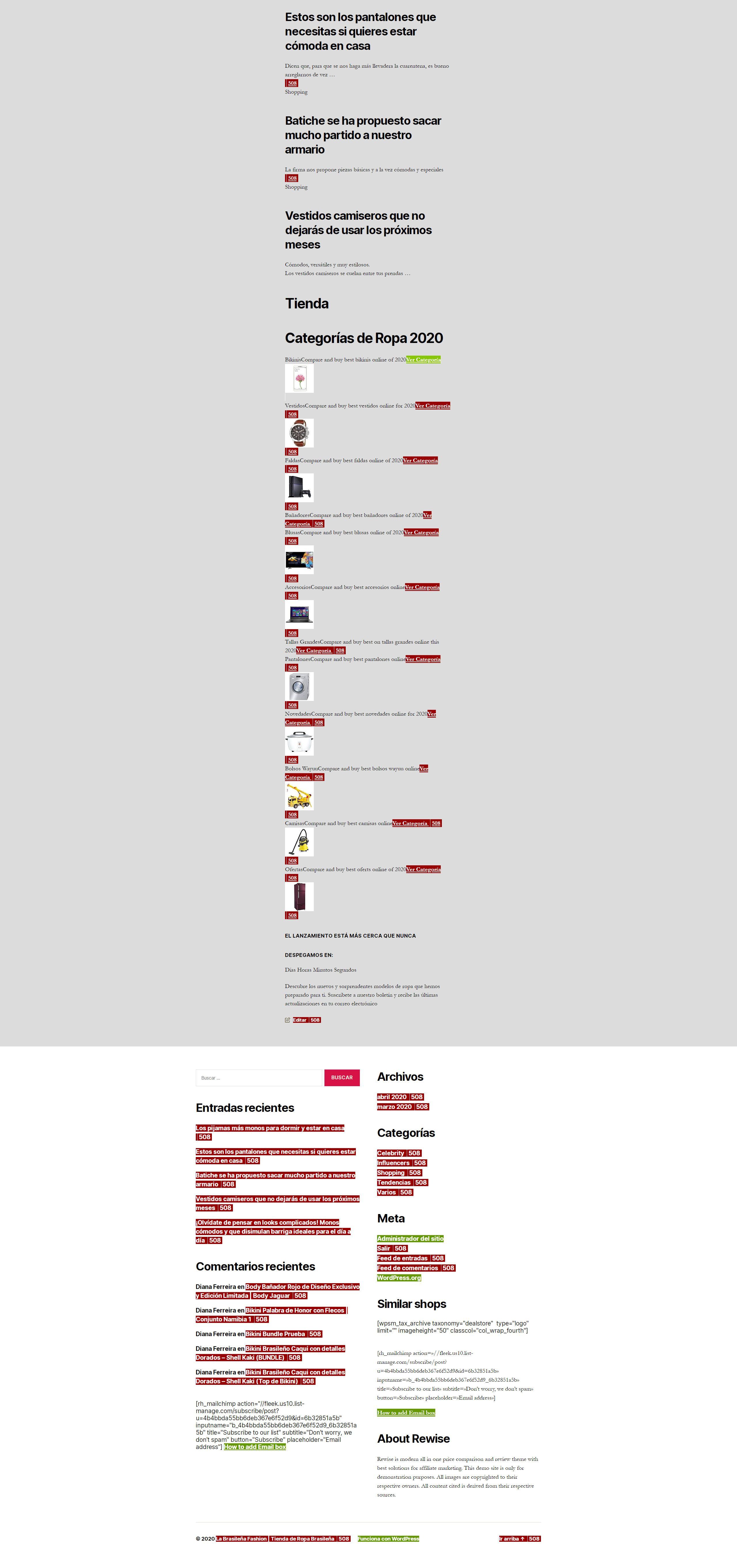

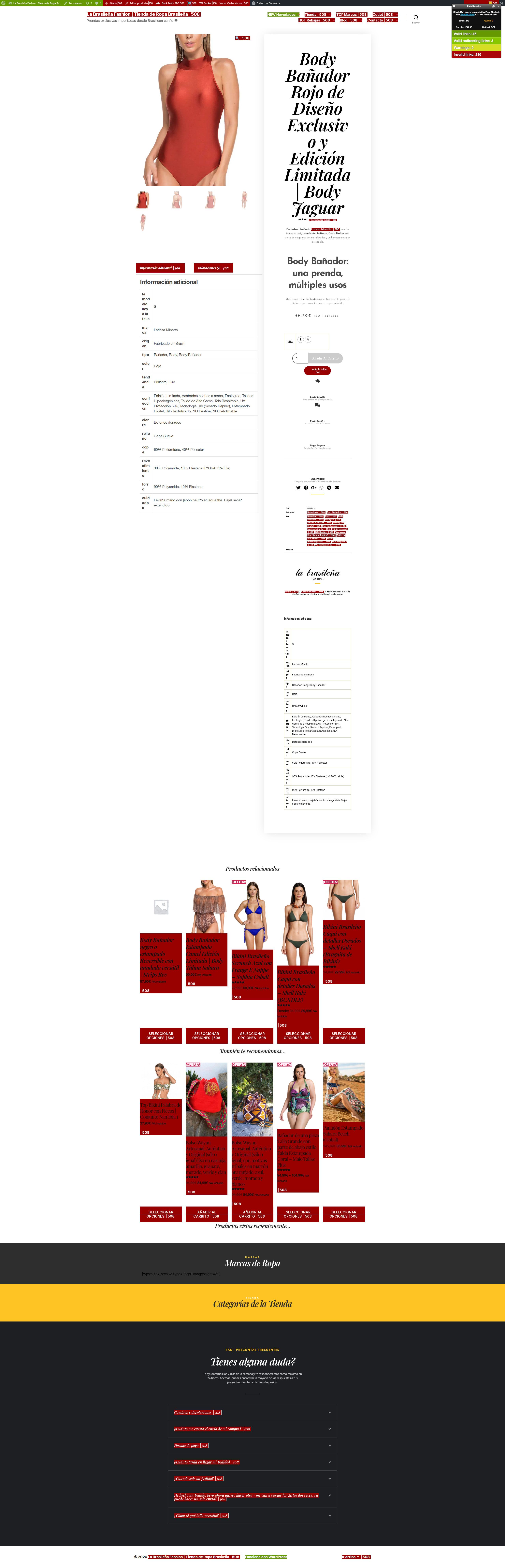

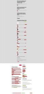

Os envío pantallazos de la web después de pasarle “Check My Links”.
Mis conocimientos son básicos y tampoco he encontrado mucha información, pero me sorprende que haya tantos errores 508 en los vínculos internos de la web. Son vínculos correctos y que funcionan por lo que no sé por qué arroja ese error 508.

ERROR 508 SIN PLUGINS SIN TEMA REHUB CON TEMA TWENTY B
ERROR 508 SIN PLUGINS CON TEMA REHUB
ERROR 508 CON PLUGINS SIN TEMA REHUB CON TEMA TWENTY
ERROR 508 CON PLUGINS CON TEMA REHUB

    Os envié unos pantallazos donde podéis ver los resultados que da “Check my Links” para las diferentes configuraciones. Con y sin ningún plugin, así como con el tema ReHub y con el tema Twenty.

    Sin embargo al pasarle “Check my Links” sigue dando error 508 en casi todos los enlaces internos, y en cPanel veo que los procesos de entrada están al 100% (12/12) y el uso de la CPU sigue disparándose llegando al 77%
    Quizá esté equivocado, pero parece que el problema no está en el tema o los plugins.
