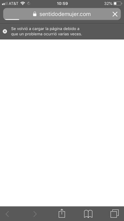

Hola amigos de webempresa, espero puedan ayudarme.
Resulta que en móvil mi sitio https://sentidodemujer.com/ tiene un problema en las entradas muy largas y se vuelve a cargar con un mensaje que dice: "Se volvió a cargar la página debido a que un problema ocurrió varias veces".
¿Me pueden ayudar a ver que tengo que hacer para mejorar la experiencia del usuario y que no le pase esto? ¡¡Porque se van!!
(Adjunto captura de pantalla)
Muchas gracias de antemano y quedo pendiente de sus comentarios.

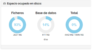

2.- Tienes problemas de recursos, es decir estas superando el limite de recursos que tienes contratado y es lo primero que tendrías que solucionar.
Revisa si tienes correos o archivos que puedas eliminar para liberar espacio en tu cuenta.
En esta entrada del blog tienes un tutorial donde se explica como poder libera espacio en tu cuenta:
-> https://www.webempresa.com/blog/uso-disco-cpanel-controla-espacio-ocupado-hosting.html
Comprueba si después de realizar estos pasos se soluciona.
