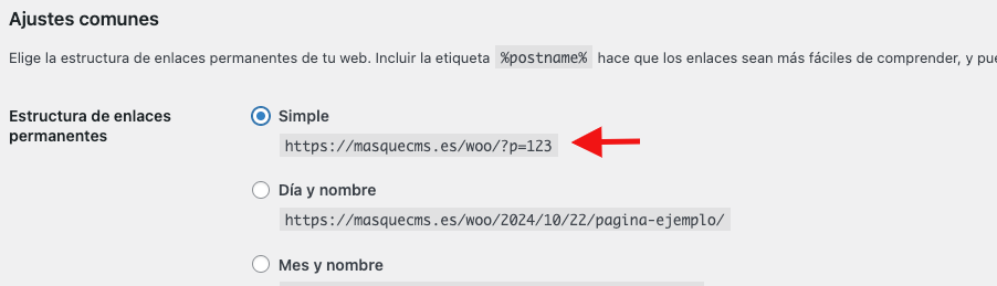

La terminación ?p=63887 es un parámetro que se usa comúnmente en WordPress para identificar una publicación o página específica a través de su ID.
Este tipo de URL es típico en sitios de WordPress que no tienen los enlaces permanentes configurados en una estructura amigable para SEO (por ejemplo, algo como https://tusitio.com/nombre-de-la-publicacion), y en su lugar usan la estructura de enlaces predeterminada de WordPress, que se basa en el ID de la publicación.
Es posible que en su momento tuvieras activados los enlaces simples:

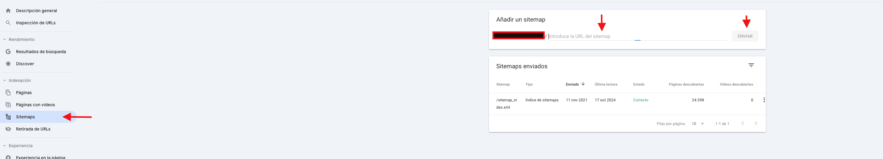

Por cierto, en tu archivo robots.txt no tienes añadido el Sitemap y eso si que es importante:
.- Edita el archivo robots.txt y al final añade lo siguiente:
Una vez lo tengas vuelve a mandar el Sitemap:
screenshot search google com 2024 10 22 16 48 51
Solo tienes que añadir la terminación sitemap_index.xml, el dominio ya lo añade google de la propiedad que tienes configurada.

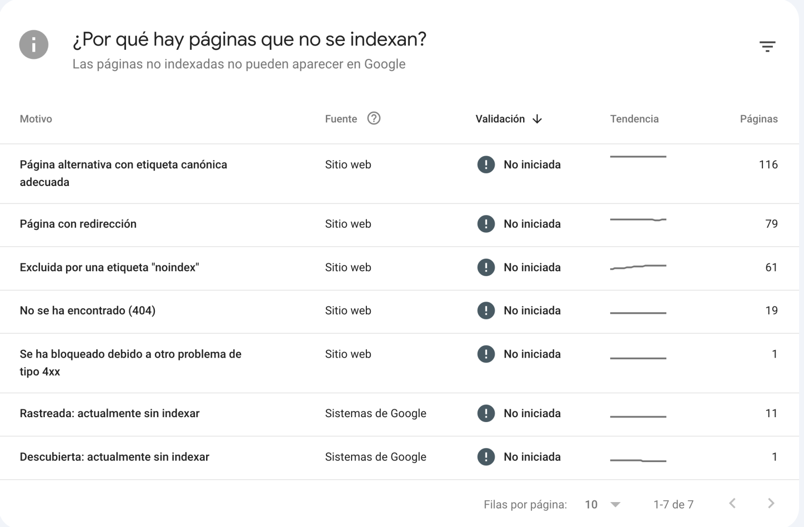

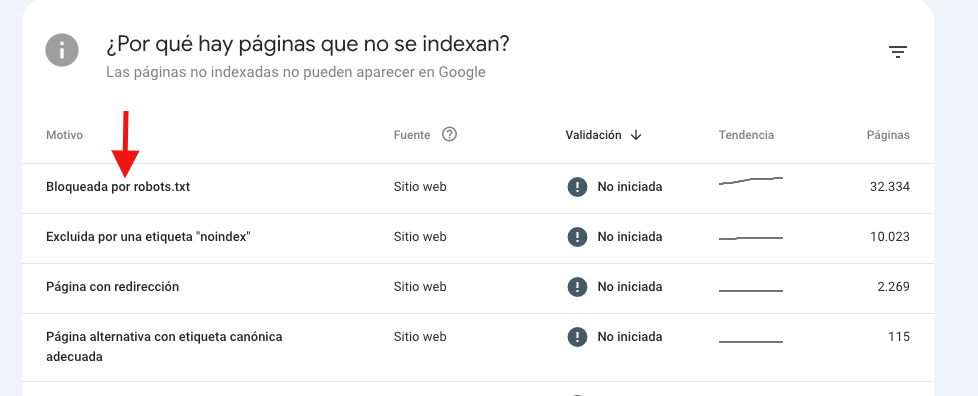

Sobre lo que sale en GSC de ¿Por qué hay páginas que no se indexan?  esto es lo que he encontrado,
He entrado en cada una, y hay de todo, no sé si necesitas que haga una captura y te las envíe o te adjunto las URL´s que salen dentro de cada uno de los motivos.
Captura de Pantalla 2024 10 22 a las 18.04.04

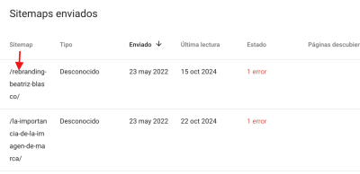

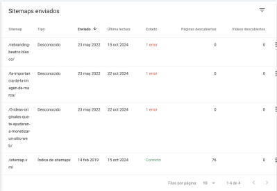

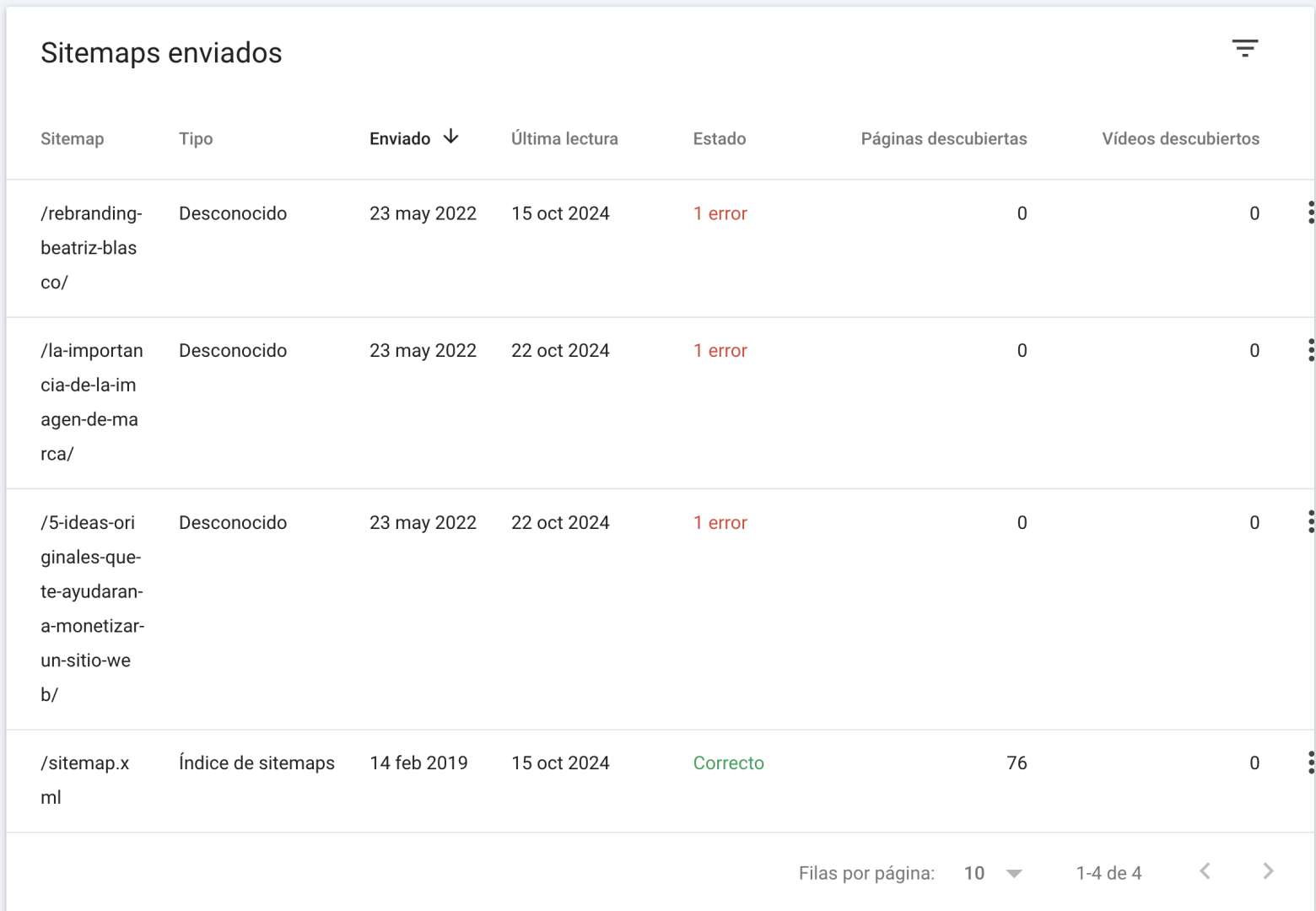

He mirado en cada una y me sale que sí tengo un sitemap, te paso captura de pantalla.
Lo raro es que en algunas "alguien" ha intentado enviar como sitemap la URL de un artículo de mi blog, y dice ESTADO: 1 error. Y no sé quién ha sido porque yo no he sido.
Captura de Pantalla 2024 10 22 a las 18.22.20

Hola Susana.
Los tres primeros Sitemap no son correctos y tendrás que eliminarlos, el único correcto es el ultimo.
.- Accede a Search Console -> Sitemaps
.- Selecciona uno de los sitemaps con error:
screenshot www webempresa com 2024 10 23 13 41 32

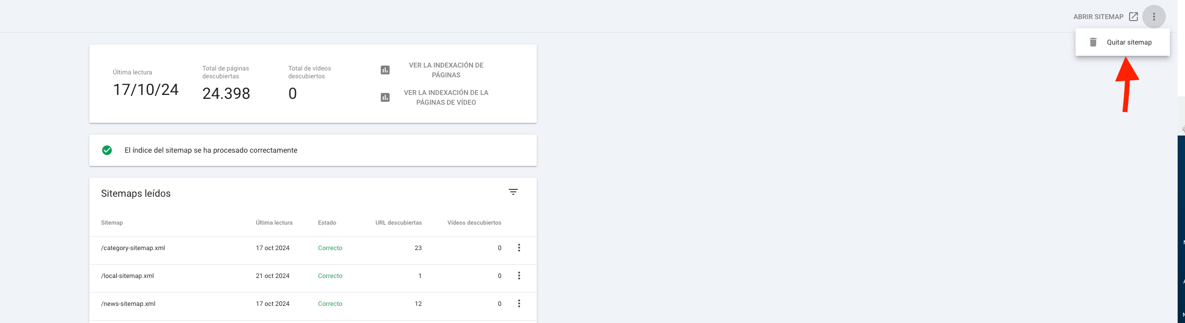

.- Una vez accedas al index de ese sitemap verás en la parte superior derecha un botón con tres puntos, si lo seleccionas podrás eliminar ese Sitemap:
Captura de Pantalla 2024 10 23 a las 13.45.15
Realiza el mismo paso para los otros Sitemaps que tienes con error.
Sobre lo que muestras de las páginas no indexadas si te das cuenta la mayoría es por etiqueta canónica que no tienes que preocuparte, si lo seleccionas podrás ver las URL, lo más seguro es por lo que comentas de las www, al tener las dos versiones una de ellas se asigna como canónica para evitar el contenido duplicado.

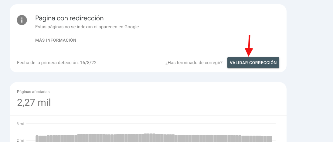

El aviso de redirección tampoco es importante ya que solo es una pagina que redirecciona a otra y mientras cargue contenido lo demás no importa.
Lo de las páginas 404 es porque no se encuentran, es posible que se eliminaran o cambiaran a otra URL, esto si que tienes que solucionarlo y una manera fácil es con un plugin que redireccione todos los 404 a la página de inicio:

Una vez tengas todo esto:
.- Selecciona uno de los avisos y veras que tienes un Botón " Validar corrección "
.- Pulsa en el botón de Validar y espera a que google lo valide, suele pasar un tiempo y te contestan al correo:
