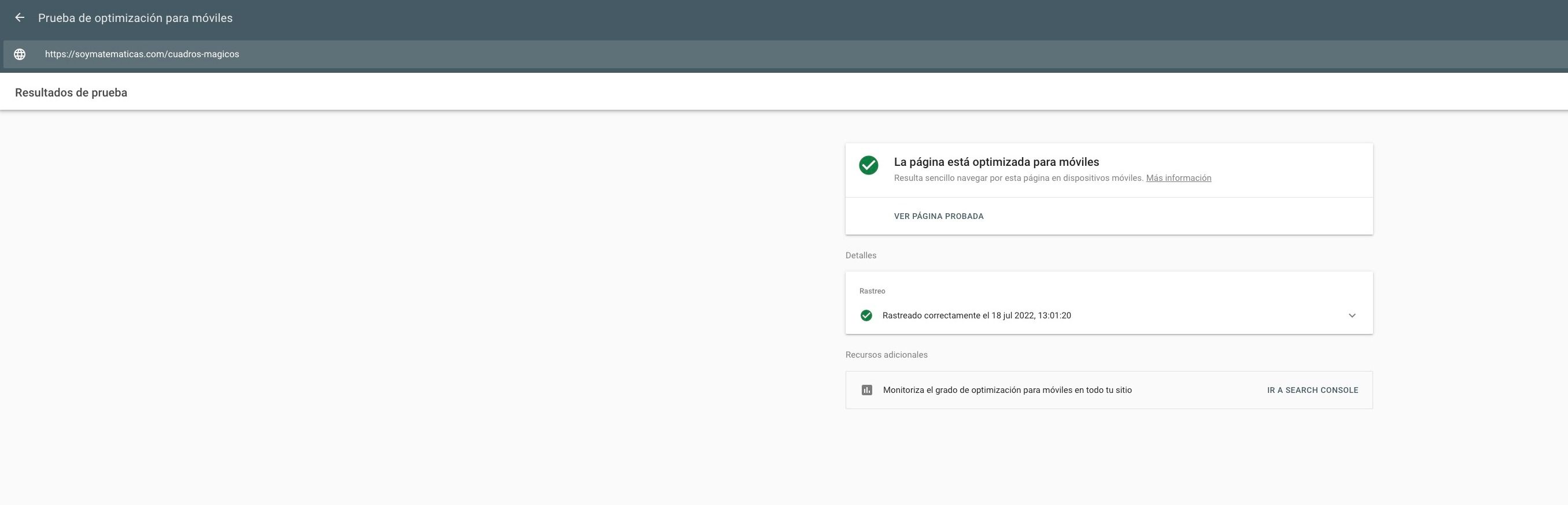

Estoy revisando la URL que muestras en la captura y veo que esta bien optimizada:
screenshot search.google.com 2022.07.18 13 01 59
-> https://search.google.com/test/mobile-friendly/result?id=lbLMDUGK19a0ofq42QyaGA

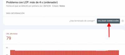

Pulsa en el boton validar corrección:
screenshot www.webempresa.com 2022.07.18 13 04 16
Cuando Google valide la corrección recibirás un Correo con lso datos de la validación.

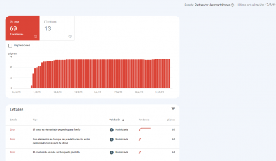

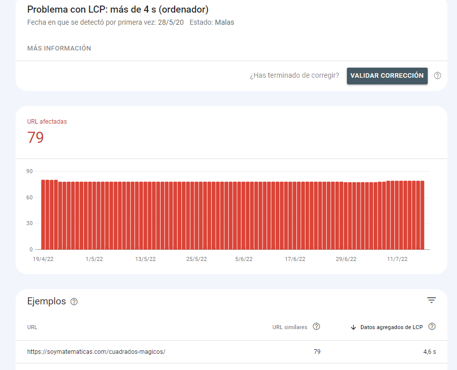

 Pero en la última actualización, de ayer, tengo muchos problemas (ver imagen) y no sé cómo debería mejorar estos fallos.
¿Podeis darme consejos?
Gracias.Saludos

Edita el archivo robots.txt y elimina estas lineas.
Disallow: /wp-content/plugins/
Disallow: /wp-content/themes/
Disallow: /wp-includes/
No es que sea un fallo que tengas en la web, el tema es que se al robots de google no se le esta permitiendo a los archivos de estilos y js de los plugin y plantilla, Cosa que es normal ya que no tiene porque indexar esos archivos, y para el no estan cargando estilos.

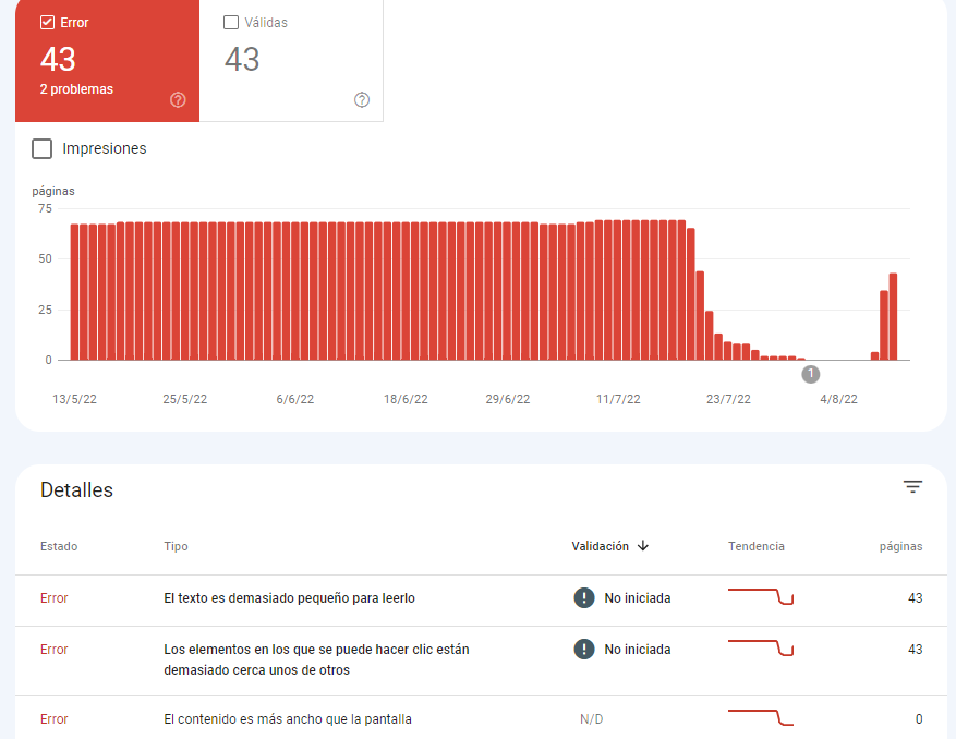

Retomo el asunto de la usabilidad móvil. Parece que se había solucionado, pero de nuevo me vuelven a aparecer problemas.
He estado editando algunos artículos. ¿es posible que al editarlos con elementor, se hayan desconfigurado?
¿por qué ahora el texto es demasiado pequeño, y los elementos están juntos?
Lo único que se me ocurre es que he quitado espacios en blanco, para que apareciera bien la tabla de contenidos.
¿podéis decirme que tengo que hacer para solucionar esto?

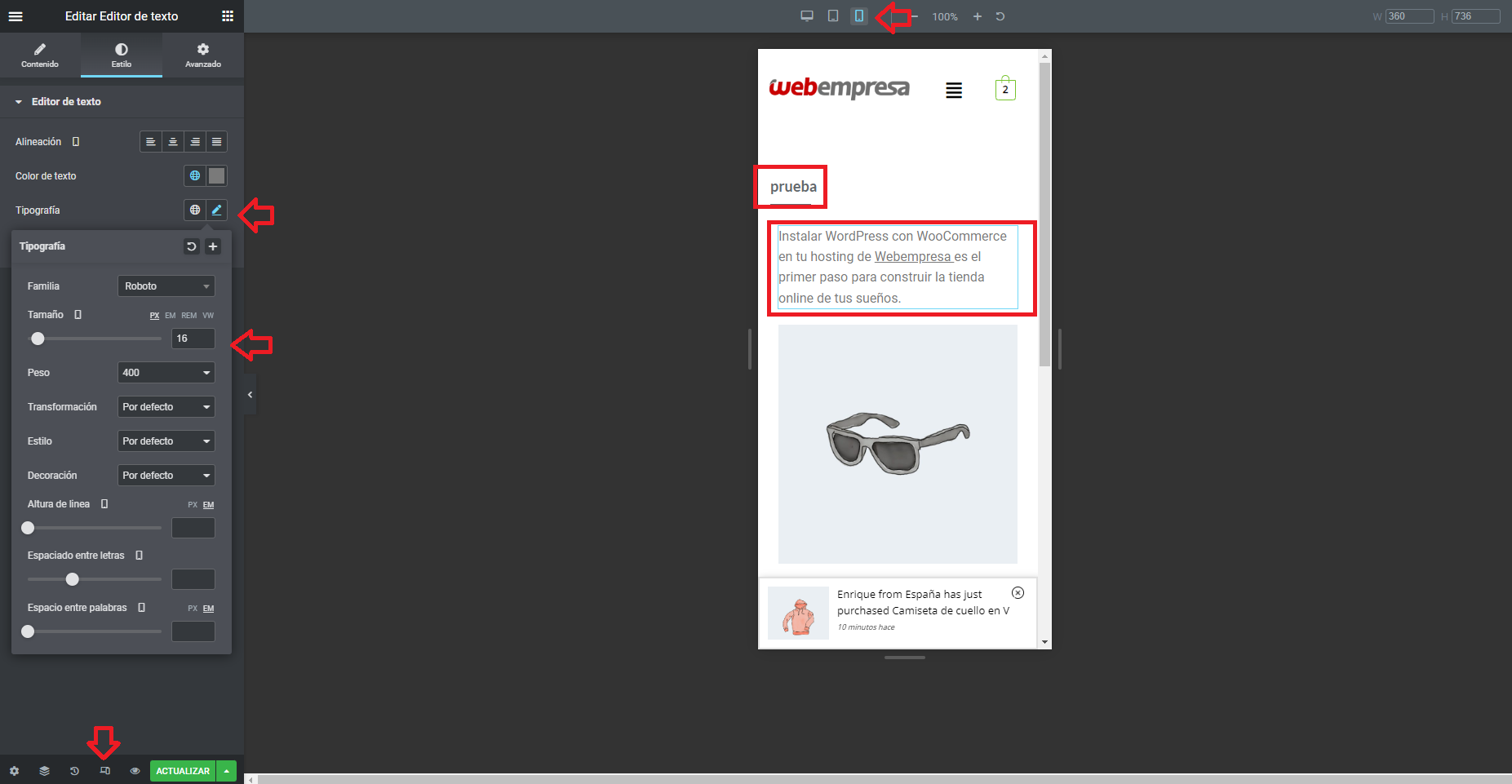

En este caso como comentas los errores parecen estar relacionados con el contenido de tu sitio web, ten en cuenta que Google tiene estándares específicos para considerar que un sitio web cumple con sus normas o no, ya que utilizas elementor puedes revisar el tamaño que se asigna para los textos en móvil y asignarlo mínimo a 16px.
inspect

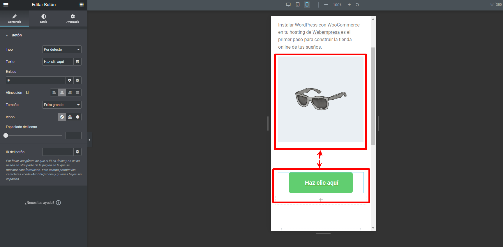

De igual forma comprueba que los elementos que añades para móvil tenga por lo menos 48x48 pixeles, en sus dimensiones ten en cuenta que esto varía de acuerdo a los elementos que incorpores en tu diseño
Revisa esto y nos comentas como ha ido todo
Respondido : 11/08/2022 12:34 pm

¿Se puede ajustar la letra de todos los artículos en general? Por no ir uno a uno.
He comprobado algún artículo que "está con el editor clásico" y no da problemas. Y al pasarlo a elementor, no queda indicado el tamaño de letra.
Podéis decirme los pasos a seguir, por favor. Es para no invertir demasiado tiempo.
Gracias de nuevo

Puedes probar modificar el tamaño de la fuente para todas las entradas añadiendo el siguiente código CSS, este debes añadirlo en Apariencia -> Personalizar -> CSS Adicional
@media only screen and (max-width: 600px) {
body p {
font-size: 18px;
De igual forma veo en el código que tienes una plantilla personalizada para las entradas, puedes probar modificar el tamaño de los textos del contenido del post para móvil desde la plantilla, tal como te muestro en la imagen
Respondido : 11/08/2022 2:27 pm
