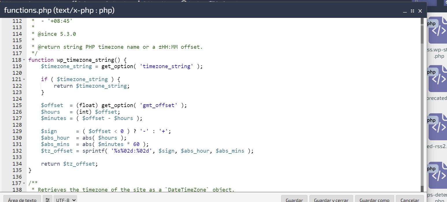

Prueba añadiendo lo siguiente en el archivo functions.php o si utilizas algún plugin para añadir código como puede ser Code Snippets:
//* Mover javascripts al footer
function scripts_footer() {
remove_action('wp_head', 'wp_print_scripts');
remove_action('wp_head', 'wp_print_head_scripts', 9);
remove_action('wp_head', 'wp_enqueue_scripts', 1);
add_action('wp_footer', 'wp_print_scripts', 5);
add_action('wp_footer', 'wp_enqueue_scripts', 5);
add_action('wp_footer', 'wp_print_head_scripts', 5);
add_action( 'wp_enqueue_scripts', 'scripts_footer' );

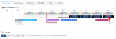

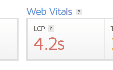

Al final de aqui
gt metrix otro
Gt metrix
 Después de poner este que me has dado el código en donde la captura al final una vez a quedado igual y la otra a perdido dos décimas, tengo autotomise el wp-roket siempre que lo pongo lo configuras y empieza a verse mail poet donde no debe y cosas así. se me estropea si hay que hacer se hara con el link que me des para instalarlo y preguntando cada vez si no se acaba siempre estropeando la web
Ah el codigo no tiene llave de esa que le poneis para abrir, imagino no sera necesario pero por si acaso ya medices, al instalar el codigo me has dado he visto algo de wp-roket de otras veces que a estado instalado eso lo borro verdad. Suponiendo me digas lo ponga. Ya me dices

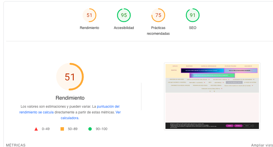

En PageSpeed de google veo que mejoro el rendimiento:
screenshot pagespeed.web.dev 2023.07.01 12 12 34

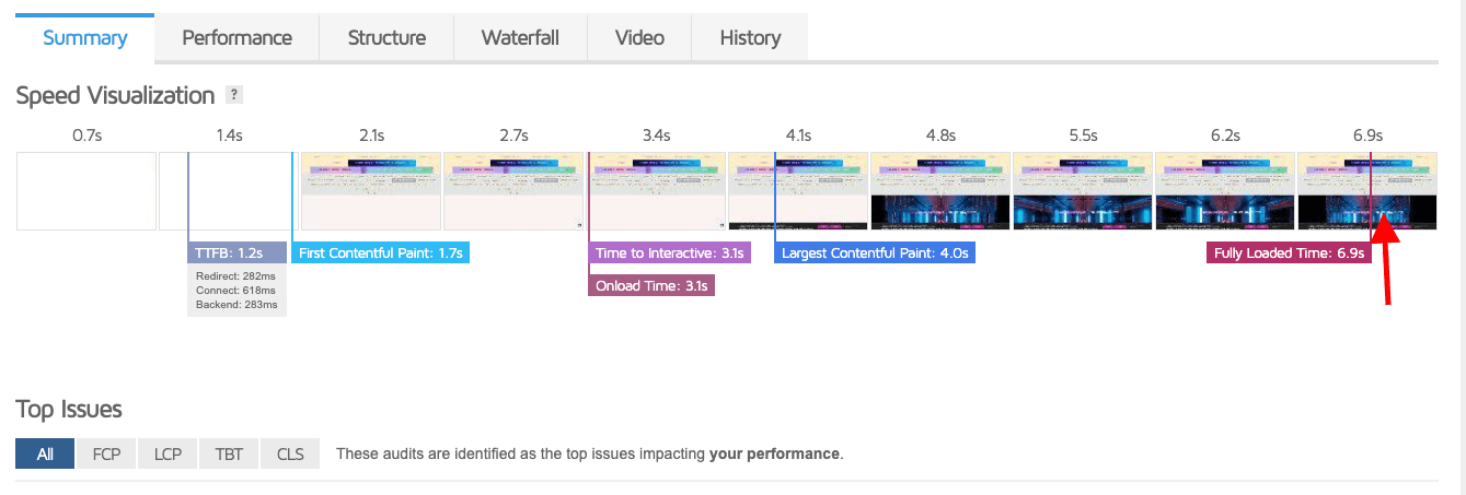

La mayor carga que veo es la del video que tienes en la cabecera:
screenshot gtmetrix.com 2023.07.01 12 14 38
Puedes probar a desactivarlo y ver si la carga mejora.
Activa también el plugin de WP Rocket y lo vuelves a revisar, lo de los fallos los iremos viendo cuando lo tengas activo.
