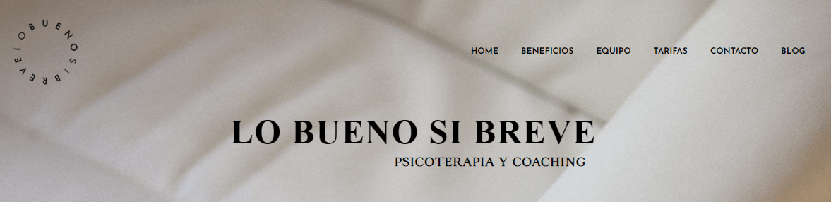

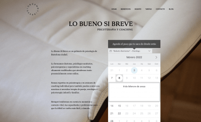

Ayer trasladé mi web nueva donde estaba la antigua. Al hacerlo la tipografía del menú de mi página no carga correctamente. Dependiendo del navegador se ve de una forma u otra. Cuando inspecciono el elemento me aparece la tipografía Reem Kufi, que es la que debería aparecer, pero no es así. He borrado cache, eliminado cookies de los navegadores, de Elementor y del plugin magic cache, pero sigue sin aparecerme bien.
Los compañeros de soporte del servidor me han dicho que el traslado se hizo correctamente, y no saben cuál es el problema, así que acudo aquí para ver si sabéis qué puede estar pasando...
Adjunto imagen de cómo debería verse el menú con la tipografía Reem Kufi.

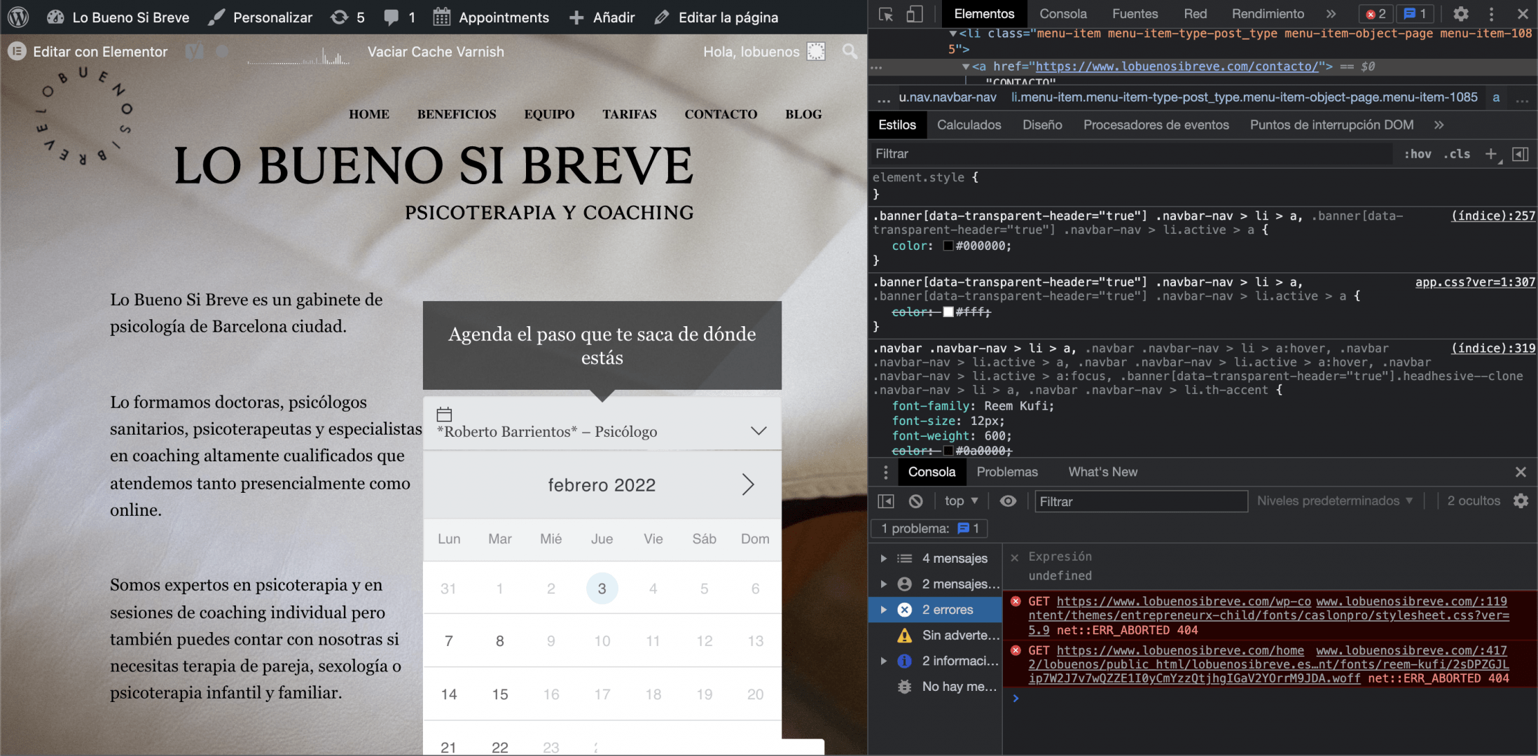

Disculpa que te vuelva a escribir, pero acabo de ver esto inspeccionando la página, te adjunto captura. Abajo a la derecha me detecta dos errores con dos tipos de fonts, ¿puede ser esto lo que cause el error? ¿Cómo lo soluciono?
¡Gracias!

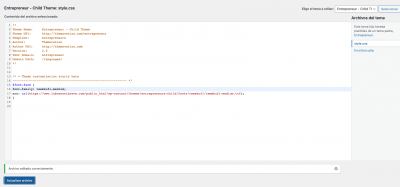

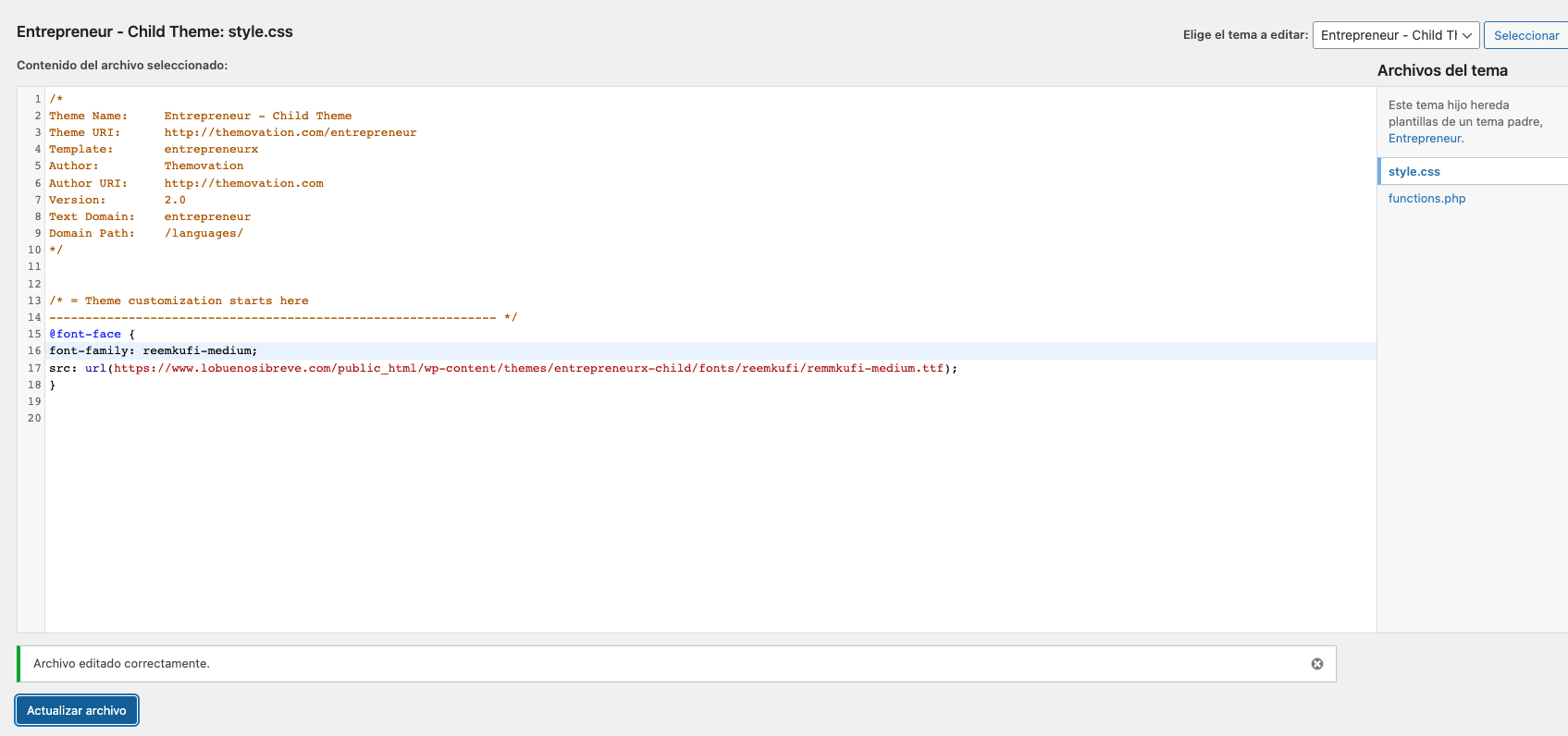

Respuestas: 16

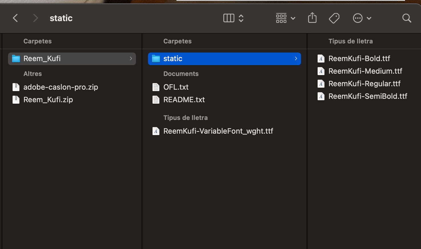

Hola @argenis,
Me han surgido varias dudas, te adjuntaré capturas para completar mi explicación.

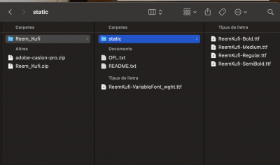

Tal y como pone en la guía, me he descargado las fuentes, no son de Google Fonts.
La primera que quiero subir, por ejemplo, es la Reem Kufi, al hacer la descarga de la fuente se descargaron estos archivos (te adjunto captura):
Captura de Pantalla 2022 02 04 a les 2.54.51
- ReemKufi-VariableFont_wght.ttf
- Una carpeta que contiene: ReemKufi-Bold.ttf / ReemKufi-Medium.ttf / ReemKufi-Regular.ttf / ReemKufi-SemiBold.ttf
¿Qué archivo de todos ellos debo subir al servidor?

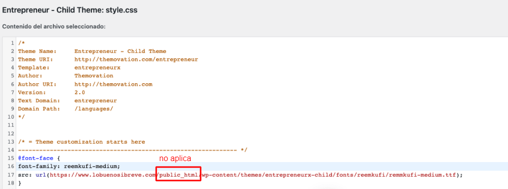

Por ejemplo, si yo subo la tipografía ReemKufi-Medium.ttf al servidor, ¿estaría bien insertado el código? Adjunto captura.
Captura de Pantalla 2022 02 04 a les 3.00.42
Porque he ido siguiendo todos los pasos, pero no me cambia nada...

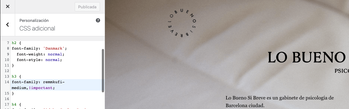

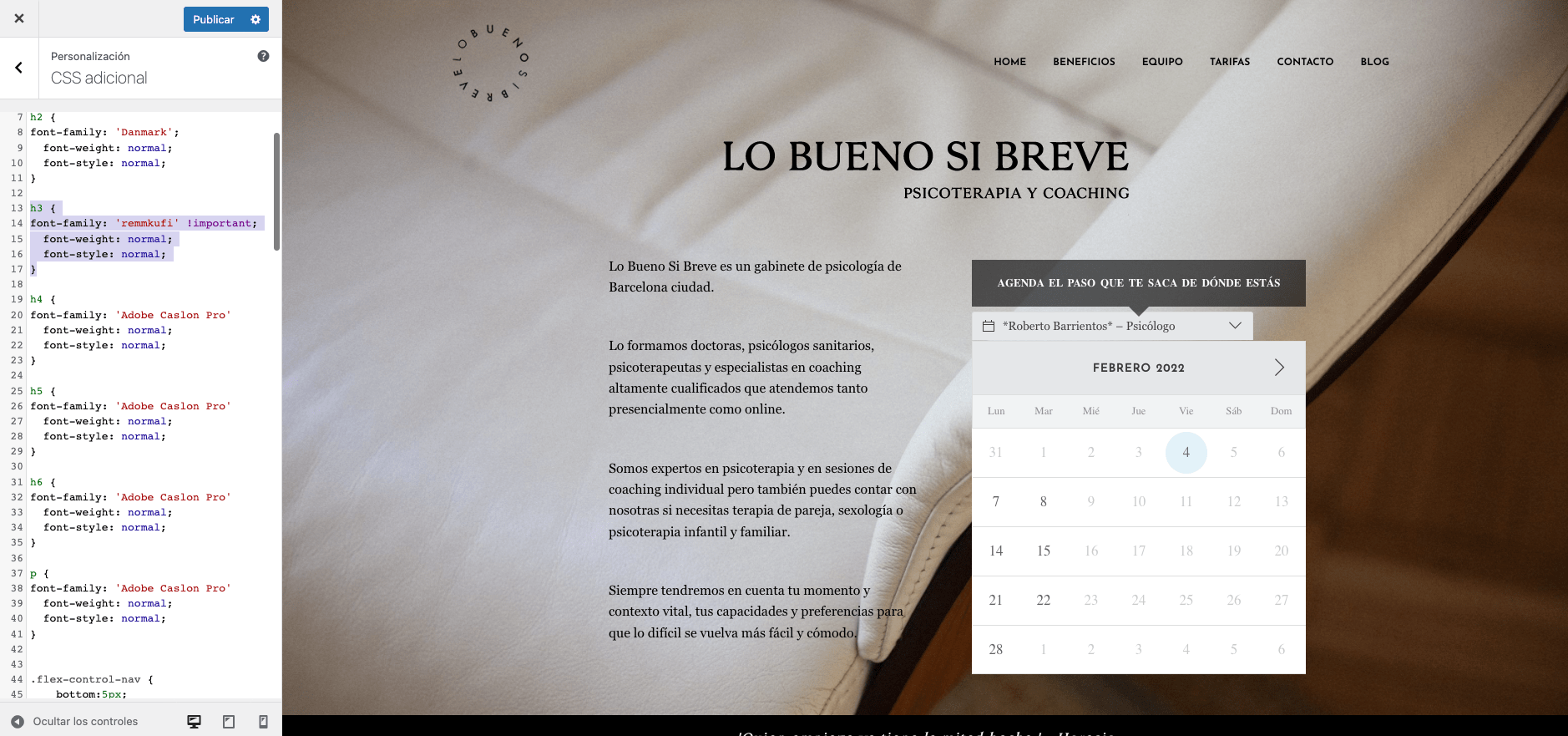

Para establecer CSS para elementos de la web, lo he hecho desde personalización - CSS adicional, ¿sería correcto? Te adjunto captura.
Captura de Pantalla 2022 02 04 a les 3.03.04

Respuestas: 6937
Que tal Gisela,
Gracias por las capturas, he visto el proceso y todo se ve correcto pese algunos detallitos

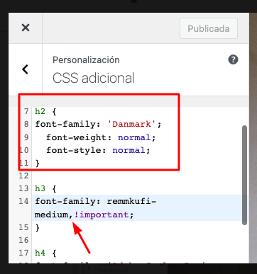

Principalmente debes validar que la URL del archivo de la fuente sea el correcto, en tu captura veo una URL que lamentablemente no es valida ya que los nombres de los archivos son "ReemKufi-Medium.ttf" la URL debería ser https://www.lobuenosibreve.com/wp-content/themes/entrepreneurx-child/fonts/ReemKufi-Medium.ttf sin embargo no funciona, te recomiendo colocar nombres en minúsculas en su totalidad, validar que carga la fuente directamente en el navegador y luego puedes comenzar a aplicar los CSS correctos
Ahora bien al arreglar el enlace si deseamos modificar con fines de prueba el titulo de "LO BUENO SI BREVE" debemos ajustar nuestro código CSS, al inspeccionar dicho titulo es un H2 pero ya le tienes asignada una fuente la cual es "Danmark".
Por otra parte en la sintaxis del código CSS tienes una coma de mas
He ajustado el código de esta manera desde el inspector de elementos del navegador
h2{
font-family: remmkufi-medium !important;
Este seria el aspecto del titulo modificado
Échale un vistazo y nos comentas, Saludos!

Sigue sin funcionar, es el h3 el que quiero modificar. Te adjunto capturas para que veas si he hecho alguno de los pasos mal. La tipografía que tendría que cambiar es la de la franja gris encima del agenda/calendario, en el header de la home, donde pone "AGENDA EL PASO QUE TE SACA DE DÓNDE ESTÁS".
Antes he preguntado qué archivos hay que subir al servidor, ¿todos o con woff y woof2 ya me sirve?

Respuestas: 6937
Hola Gisela,
Nuevamente gracias por las capturas, vamos a ajustar los Códigos CSS

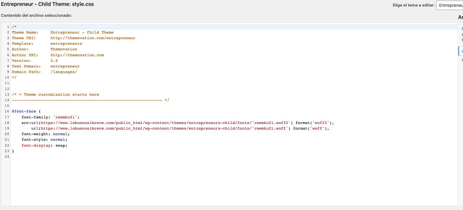

1-Para cargar la fuente correctamente usaremos lo siguiente considerando que la ruta es la correcta
@font-face {
font-family: reemkufi;
src: url("https://www.lobuenosibreve.com/wp-content/themes/entrepreneurx-child/fonts/reemkufi.woff")
format("woff");
2-En el apartado de CSS adicional al H3 que queremos modificar le aplicaremos lo siguiente
h3 {
font-family: "reemkufi" , serif !important;
font-weight: normal;
font-style: normal;
Tambien si gustas puedes mover el codigo CSS ubicado en el Child theme al CSS Adicional para que puedas previsualizar los cambios al hacerlos en vivo
Nos comentas si te ha funcionado, Saludos!
