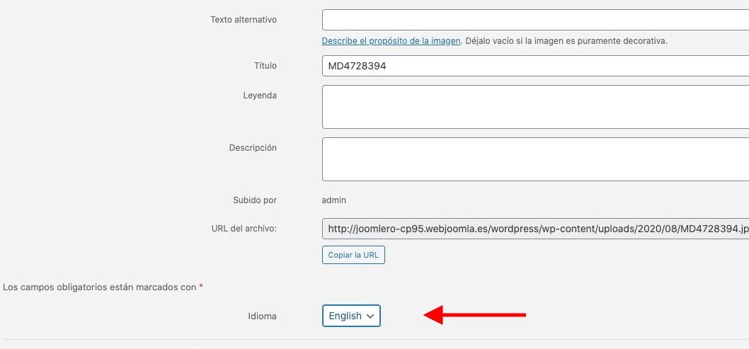

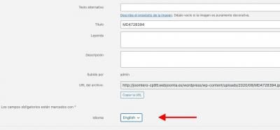

.- Accede a Medios _> Biblioteca.
.- Editar la imagen y verás que tienes una opción de seleccionar los idiomas.
screenshot joomlero cp95.webjoomla.es 2020.09.03 13 42 31
Si la editas con al opción de lista:
screenshot joomlero cp95.webjoomla.es 2020.09.03 13 44 41

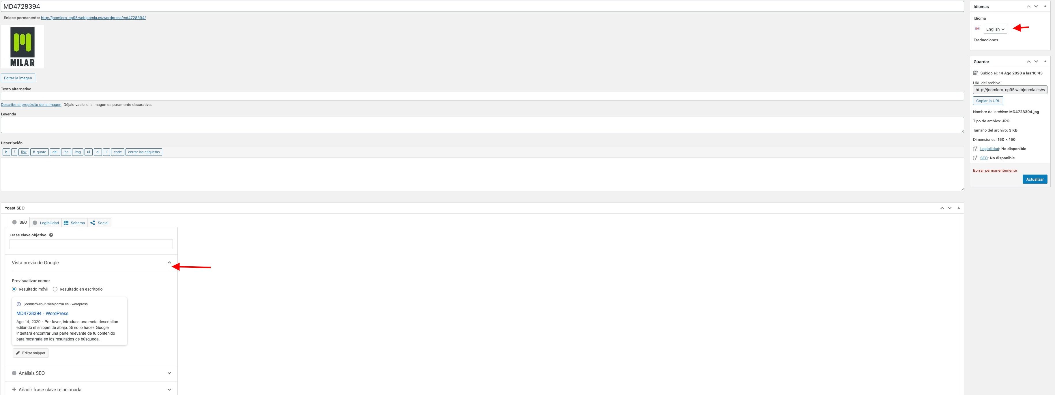

Incluso mostrará las opciones de Yoast para el seo:
screenshot joomlero cp95.webjoomla.es 2020.09.03 13 46 30

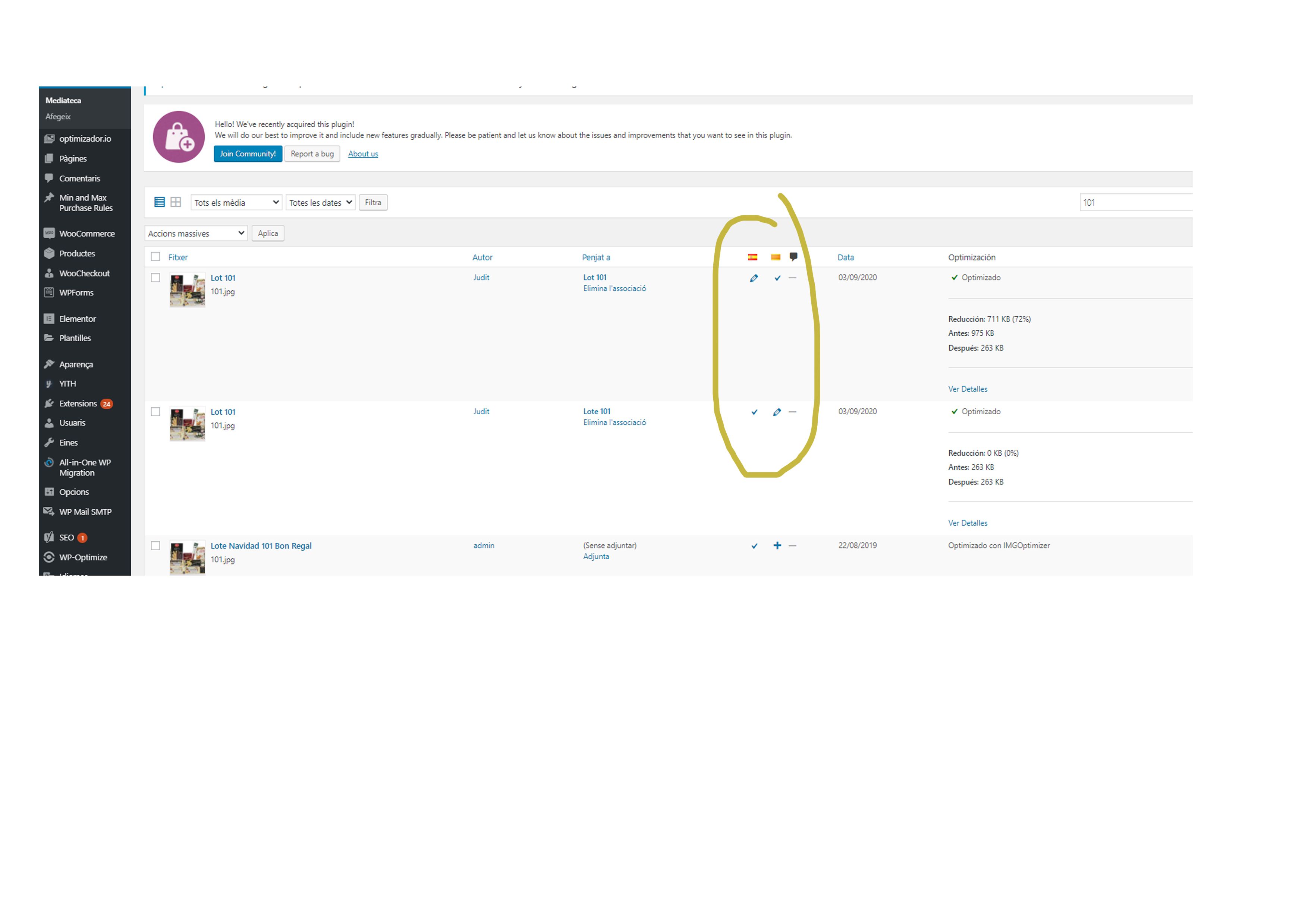

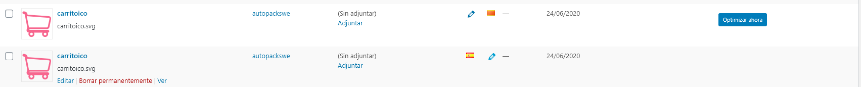

te adjunto un pantallazo del apartado media, donde verás un ejemplo de una imagen, pero no se si esto es lo correcto,  me podrias decir cual es la manera correcta para tener la traducción bien realizada...
Pantallazo wordpress
Respondido : 04/09/2020 1:43 pm

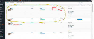

Respuestas: 19409
Hola Rebecca,

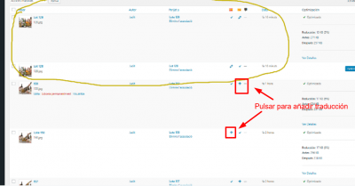

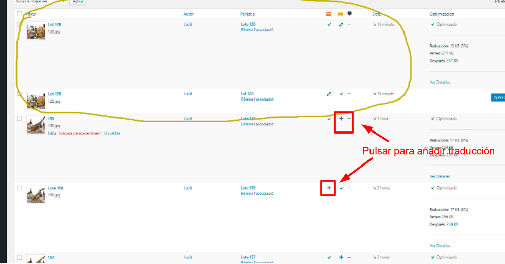

Veo que en la imagen tienes en algunas asignado ya los dos idiomas, para ingresar la descripción a cada una de ellas puedes pulsar sobre la opción de editar en el idoma correspondiente y en este añadir el texto que corresponda al idioma
Screenshot

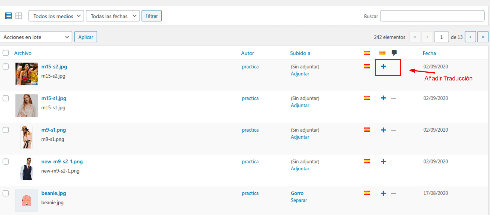

En las imágenes que ves el símbolo de cruz, en este caso tienes que pulsar sobre ellos para añadir la traducción y el texto que corresponda según  el idioma
Screenshot
Comprueba esto y nos comentas

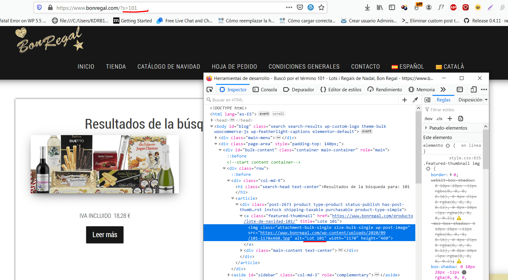

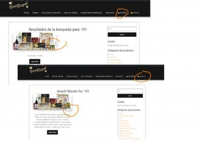

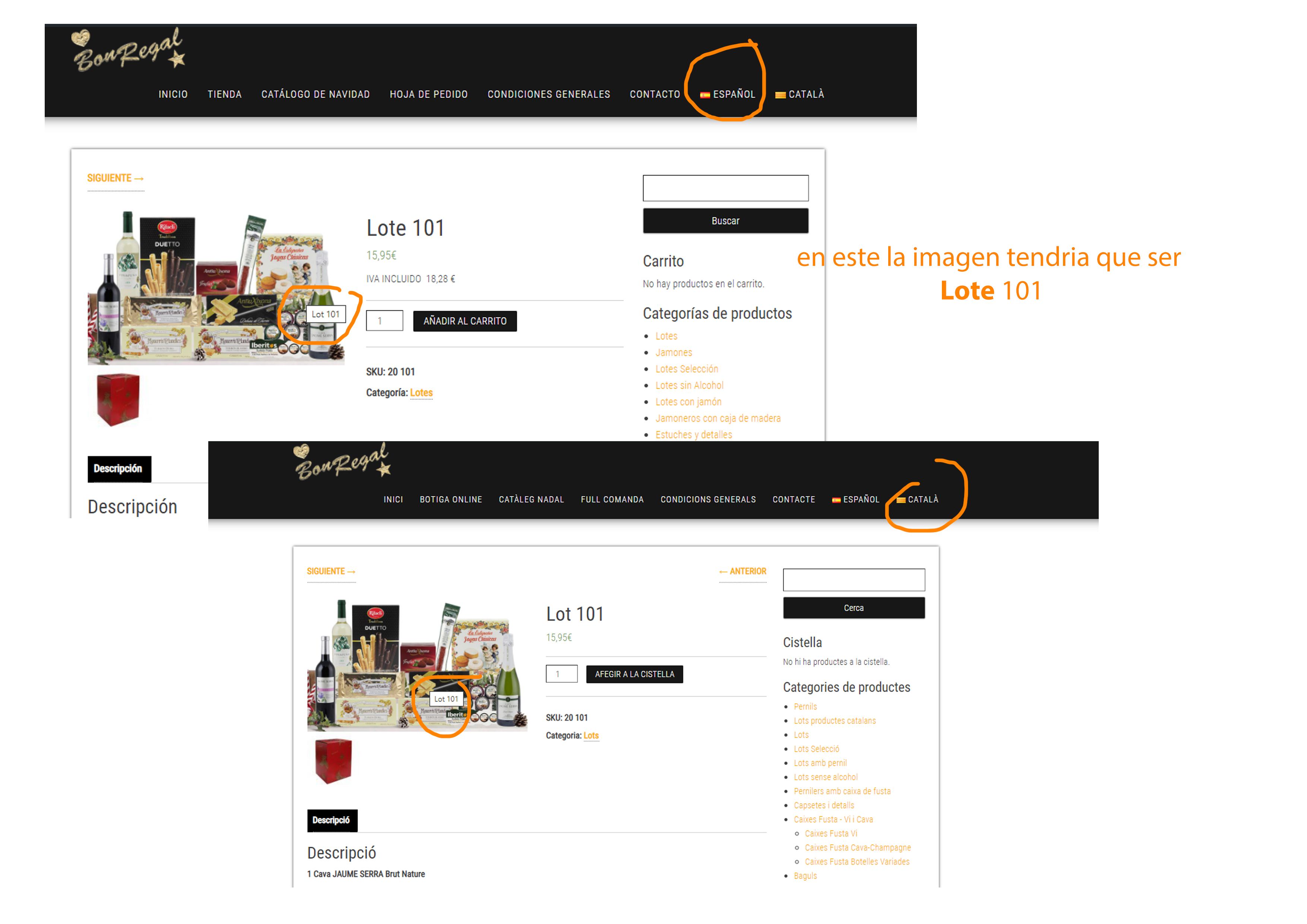

He comprobado lo que me indicaste anteriormente,  si voy al apartado de media y lo hago desde alli, funciona, pero cuando me voy dentro del producto ahi no puedo cambiar el idioma.
y cuando entro en la web, la imagen general del producto si pones el ratón encima si se puede observar que funciona, pero cuando entras dentro del producto la imagen que se muestra, el titulo no cambia.
Te adjunto imágenes para que sea más fácil
pantallazo idiomas bon regal
pantallazo idiomas bon regal 2

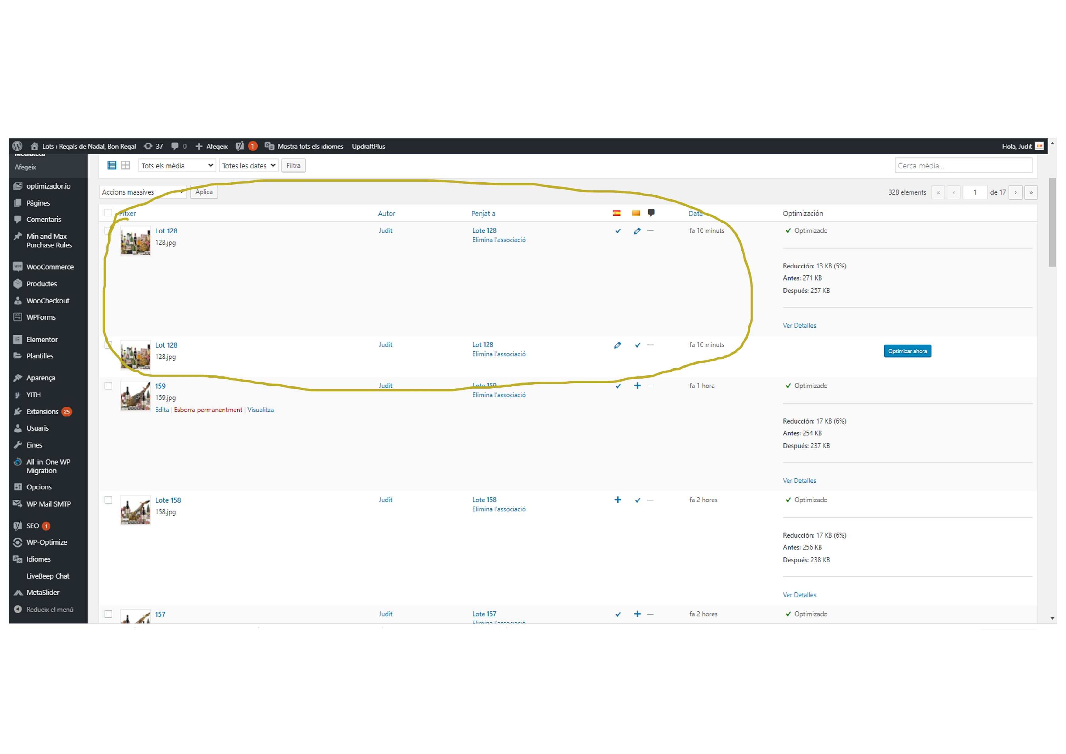

no entendí mucho tu respuesta, te adjunto una pantallazo de una imagen que tengo. a ver si te pude ayudar.
pero esto no se puede hacer directamente cuando abre un producto e insertas la imagen, ahi se puede cambiar el idioma de la meta descripción de la imagen?

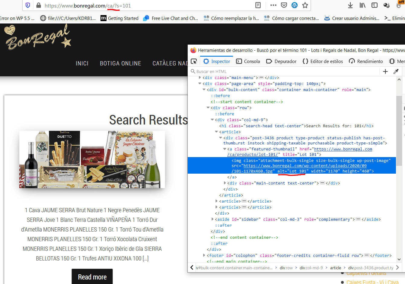

Entiendo, disculpa si es posible puedes enviarnos una captura de la edición interna de la imágenes para cada idioma. Específicamente donde le asignas el nombre y las descripciones para cada una?
Te en cuenta que lo que ves cuando posiciones el puntero de tu mouse sobre la imagen es el alt "texto alternativo" que le estas añadiendo a tu imagen.
En este momento puedo ver que tu imagen tiene el mismo texto alt para ambos idiomas
