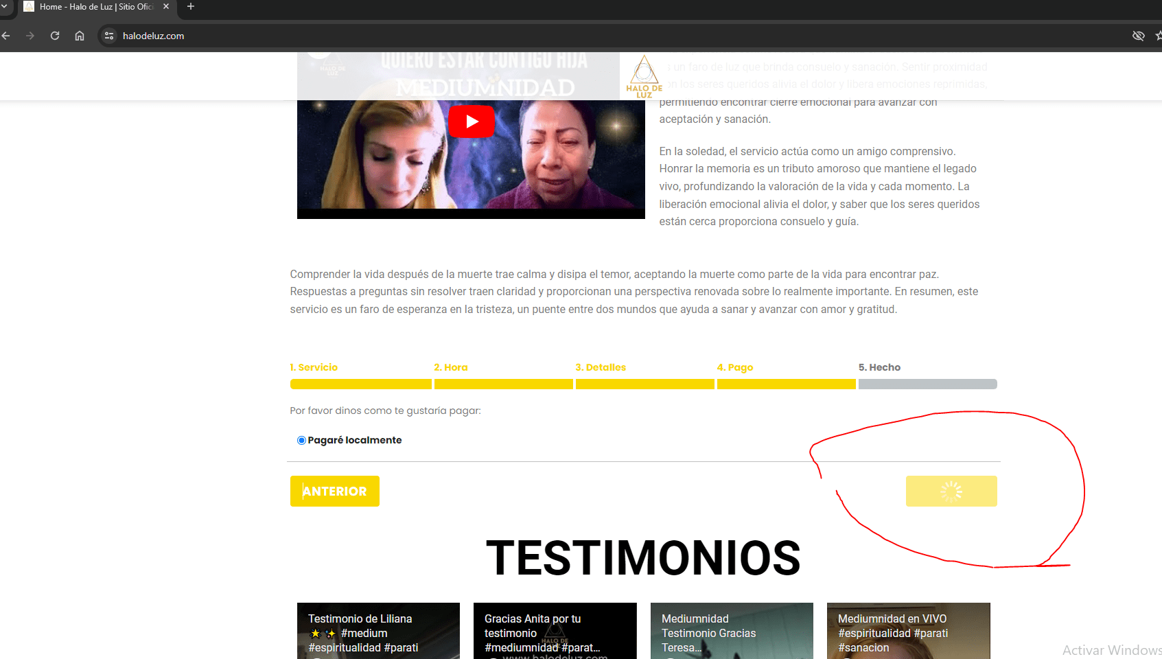

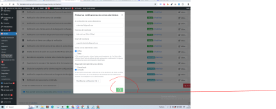

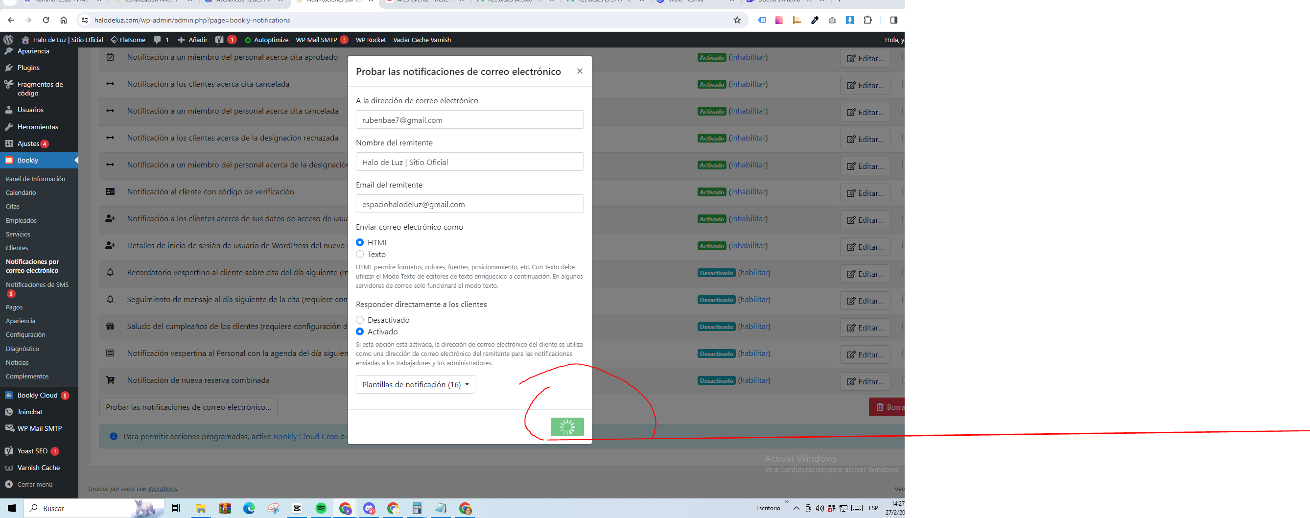

Luego por un problema de bookly vacie también el cache de varnish cache, y ahora no puedo concretar la cita, en bookly no solo eso si no me pasa también en enviar las pruebas de notificaciones por correo electrónico  se queda pensando y ahí queda todo el tiempo... sin avanzar

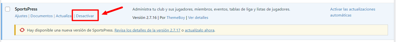

Cuando comentamos desactivar lo que tenga que ver con caché, nos referimos a los plugins, es decir, ingresas a Plugins > plugins instalados, en la lista buscas los que tengan que ver con cache y los desactivas:
Esperamos atentos a que los desactives y nos indiques si con eso se soluciona el problema que estás presentando.

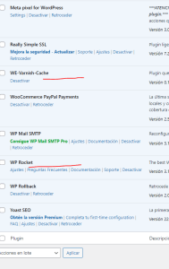

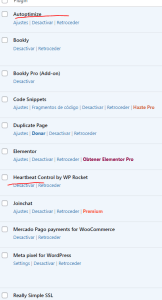

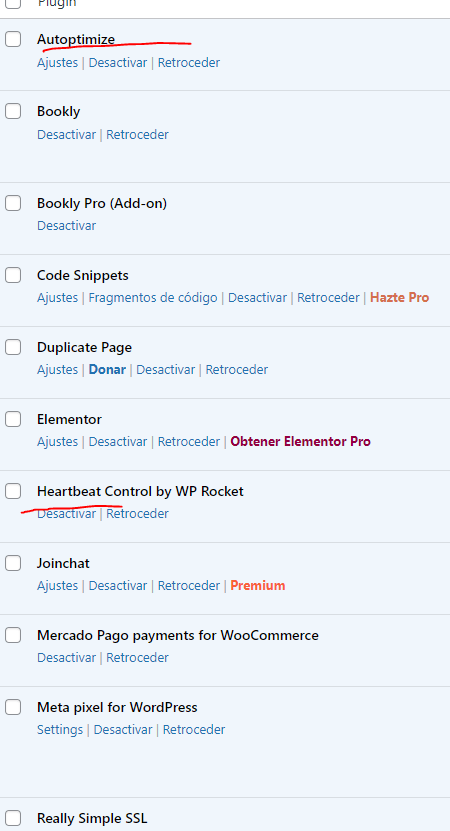

en mi caso deberia desactivoar estos  Autoptimize / Heartbeat Control by WP Rocket /WE-Varnish-Cache / WP Rocket
estos 4 pluguin? para que funcione correctamente?

Hola Ruben,
Desactiva de forma temporal solo la caché de Wp Rocket y Varnish, si tienes activa la caché en Autoptimize también prueba desactivarla.

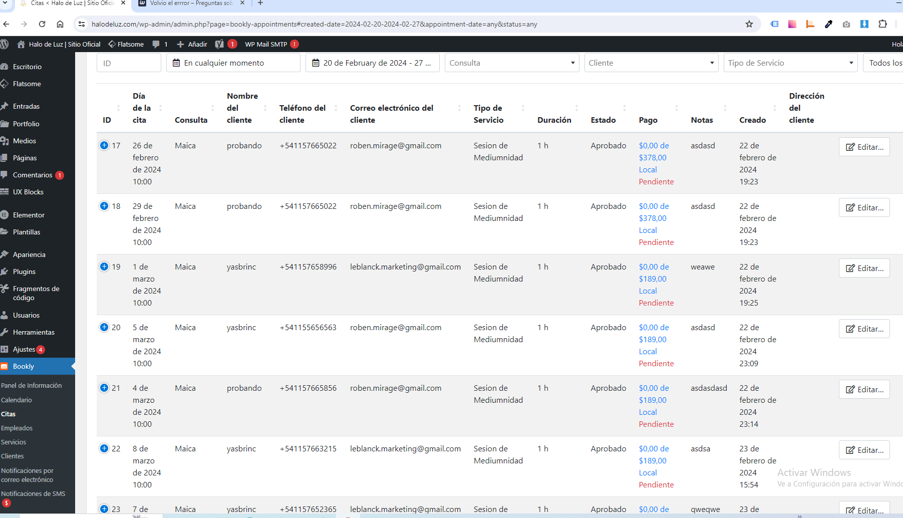

Es posible que esas horas ya estén tomadas? si no permites a las personas elegir entre horas mas holgadas, entonces es posible que no sea un error como tal, sino que de tantas pruebas las horas ya quedaron separadas hasta que las confirmes, has verificado dentro de las solicitudes?

ahora me estoy dando cuenta de que si me llegaron las solicitudes, pero una vez que hay hecho la reserva (con el pago) el horario no deberia estar disponible, como puedo hacer para que una vez que hayan reservado el horario ya no quede disponible automáticamente ..?

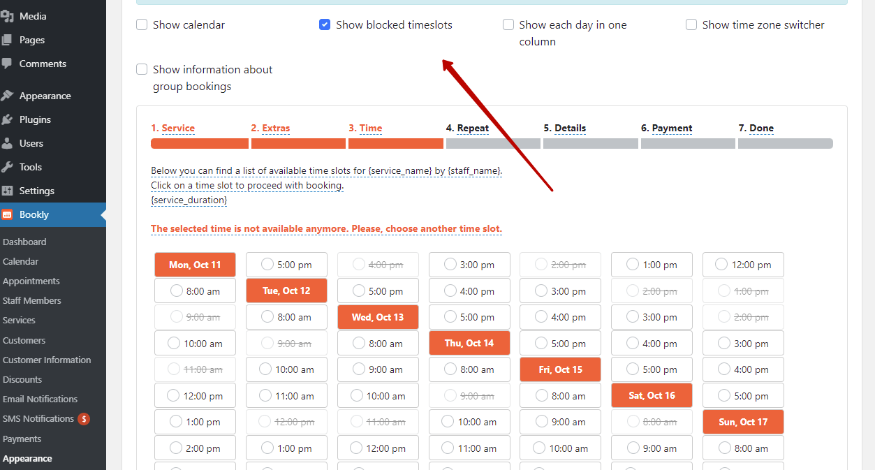

Verifica si en Bookly > Apariencias, tienes activa la opción de mostrar horarios bloqueados:
Si la tiene activa, desactívala y nos comentas.
Respondido : 28/02/2024 12:25 am
Respuestas: 1397
@argenis

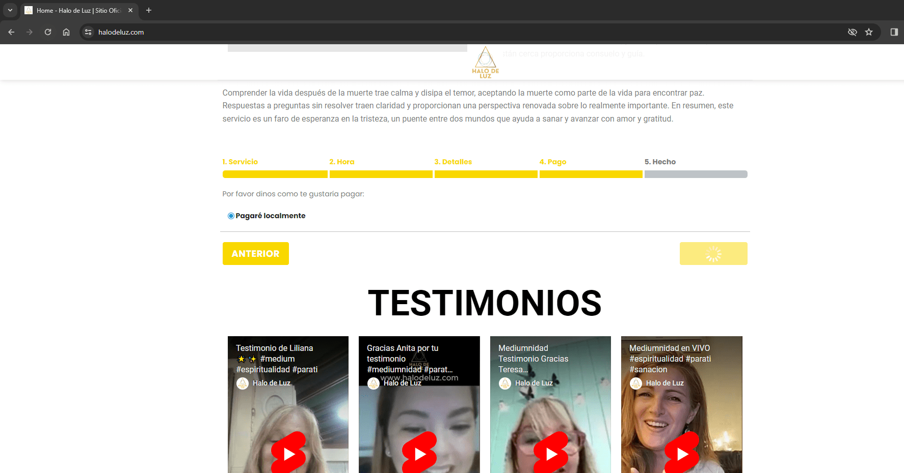

me funciono va por a la hora de querer concretar la cita, se queda pensando y no avanza =(

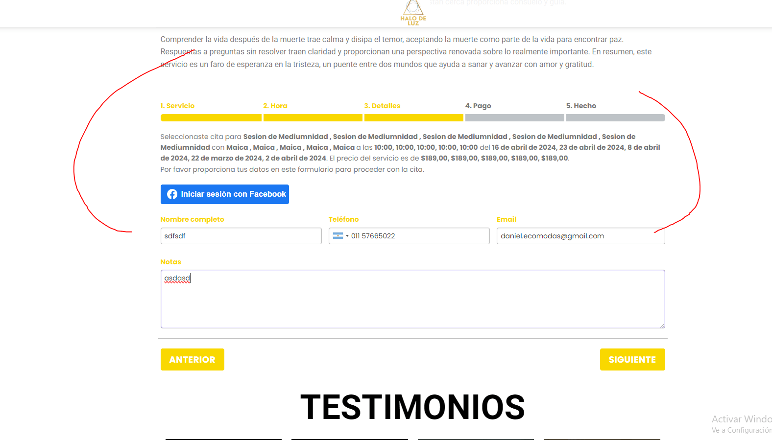

Hola Ruben,
En la configuración del horario prueba asignar el mismo horario que tienes asignado para los trabajadores configurados y prueba si te permite asignar la cita, por lo que veo ahora mismo no se procesa porque no esta tomando bien el horario para el servicio.

 aqui claramente hay un error ... y eso que seleccione un solo horario...  sera qeu tengo algun tipo de virsu en la web?

no los tengo todos desactivados ... =( solo habia queaddo uno sin desactivar que era el Heartbeat Control by WP Rocket , lo desactive para provar y vuelve a quedar colgado el pluguin....
