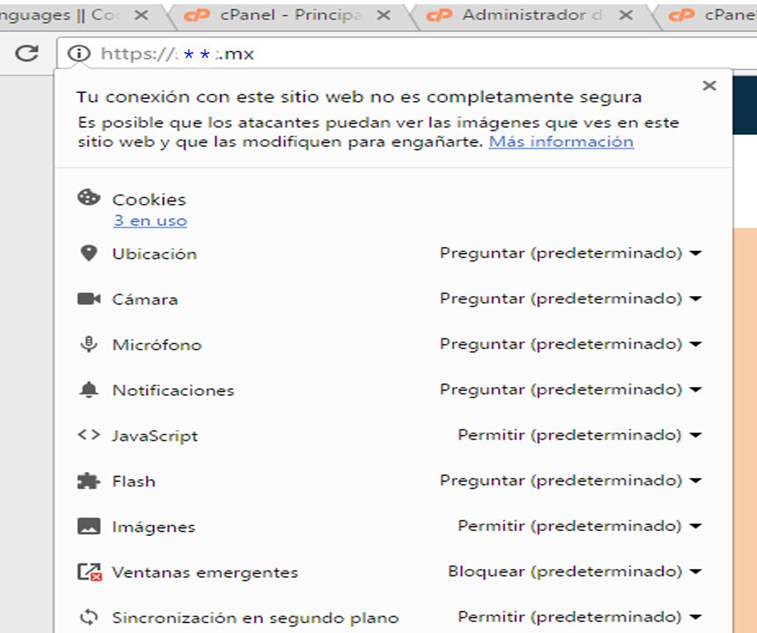

He instalado con éxito el certificado ssl en mi dominio ****.es que es el principal del hosting. el nombre es idéntico al del sitio consultado, salvo por el .mx en lugar de .es y por supuesto se encuentra en el mismo hosting.
Creo haber llevado a cabo los mismo pasos que con el *.es, pero el hecho es que en lugar de redireccionar a https con www lo hace a https sin las 3 www y no aparece el candado verde, sino una i que indica que no es seguro.

Hola Mauricio.
Lo tienes bien instalado, lo que te indica es que tienes contenido mixto, es decir que algunas partes de tu web esta sirviendo información que no esta cifrada, en este caso por ejemplo son las imágenes que se estan cargando desde nuestros servidores de las demos que no estan cifradas y cargan con esta URL:
<img src=" http://demopackempresa.webempresa.eu/img/140x14 0" class="img-circle">
Modifica esas imágenes y carga las quieres mostrar, es posible que tengas algunas mas que tambien tengas que cambiar por ejemplo en la página de inicio el logo de gantry que aparece en el footer, pero lo iremos viendo por partes.

En efecto ahora ya indica seguro con su candado verde.

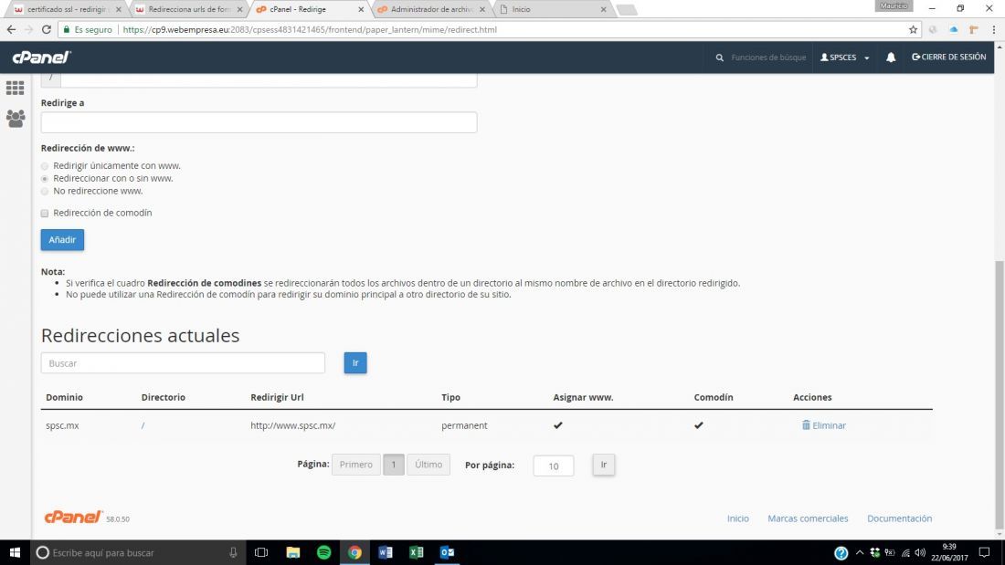

Tengo algunas preguntas para comprenderlo mejor. En mi hosting alojo de momento 2 dominios: *.es y *.mx
En su momento enfrenté este problema con el *.es que fue el primero en estar operativo y el *.mx se redireccionaba al *.es
Ahora cuando quiero cambiar otra vez el .htaccess veo que no está el re-direccionamiento que en su día hice del *.es no obstante, se redirecciona.

Por otra parte ya esta re-direccionado en el re-direcciona de cPanel
marca error.
He eliminado el código de .htaccess y ya redirecciona OK.
No entiendo... pero ya funciona.
Respondido : 22/06/2017 9:30 am

Hola Mauricio.
Puede ser que lo tengas en tu cuenta de cPanel, Puedes comprobarlo accediendo al bloque Dominios -> Redirige
Para que tu web cargue con www añade lo siguiente a tu archivo htaccess:
