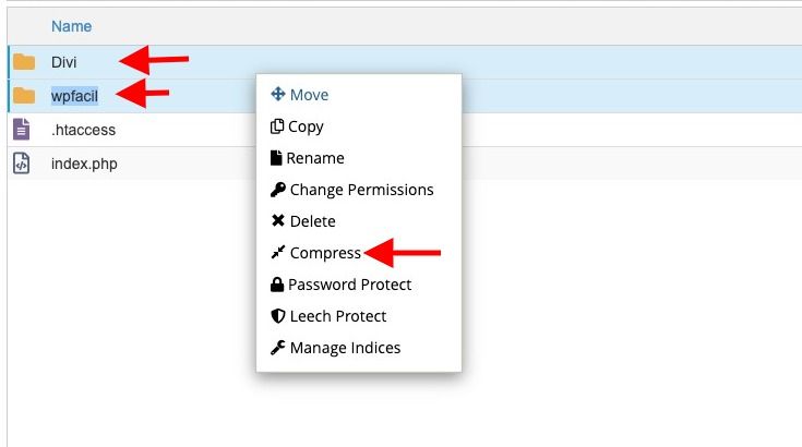

.- Accede a wp-comtent -> themes y comprimimos las carpetas DIVI y wpfácil.
screenshot cp605.webempresa.eu 2083 2020.04.09 15 59 45 (1)
Descarga el archivo comprimido a tu equipo.

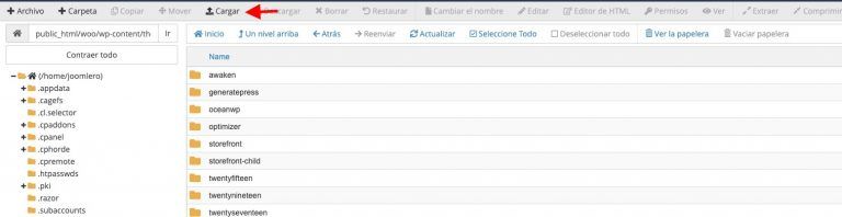

.- Accede a la carpeta wp-conten -> themes del WordPress donde quieres instalar Divi y pulsa en  » Cargar » del menú superior
screenshot cp605.webempresa.eu 2083 2020.04.09 16 04 43 768x198

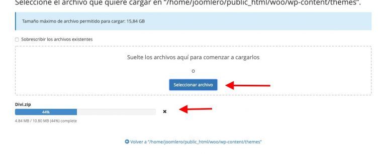

Selecciona el archivo con la plantilla DIVI que  descargaste y lo subes.
screenshot cp605.webempresa.eu 2083 2020.04.09 16 07 27 768x307

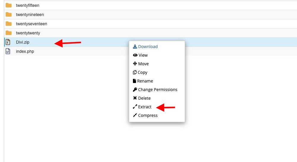

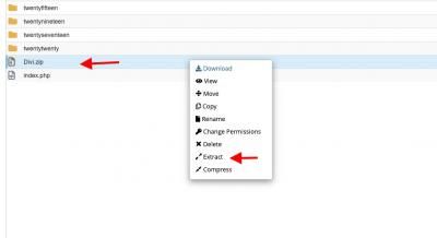

Con el archivo en la carpeta de themes solo quedará extraer el archivo:
seleccionamos el Zip con el botón de la derecha y pulsamos en » Extract »
screenshot cp605.webempresa.eu 2083 2020.04.09 16 10 48 (1)

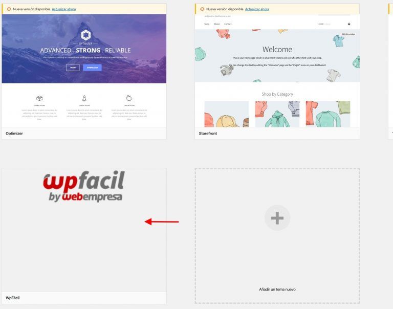

Por ultimo solo quedaría acceder a la administración WordPress y seleccionar como plantilla WPFacil.
screenshot joomlero cp95.webjoomla.es 2020.04.09 16 15 50 768x604

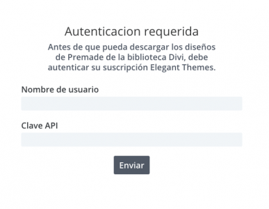

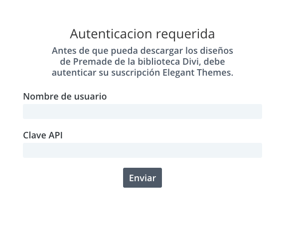

me pide autentificacion cuando me quiero descargar una de sus plantillas

no, sigue igual, no puedo descargar nada, me sale la pantalla para que me identifique
Captura de pantalla 2020 05 07 a las 14.18.10
Respondido : 07/05/2020 3:41 pm
Esas claves no las tenemos en foro, el problema es que estas tratando de llevar el theme a otro sitio.
Si instalas un nuevo Pack divi no deberías tener ese problema.
Llegados a este punto, o bien migras tu información a un nuevo sitio instalado con Divi, o la opción que más te conviene es que te brinden esas claves.
Para esto último, sobre las claves, consulta a través de tickets, coméntales el proceso que has realizado de copiar el theme y que es por eso que te pide las claves.

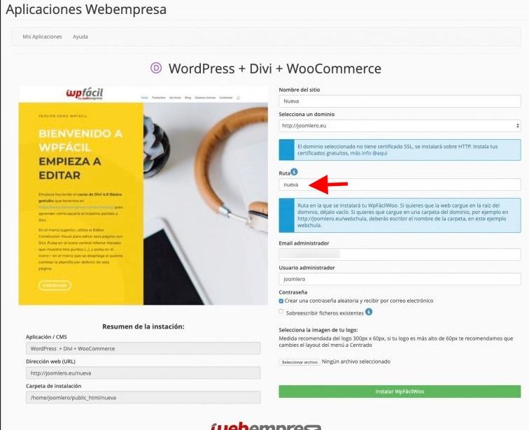

.- Realiza otra instalación igual que hiciste la primera vez, selecciona el dominio y en ruta " nueva "
.- Tendras las dos instalaciones en el dominio.xxx tendras la tieneda actual y en tudominio.xxx/nueva tendras la nueva con Divi.

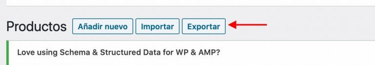

Accedemos a Productos -> Todos los productos.
En la parte superior veremos tres botones, uno para añadir nuevo producto, otro para importar y el que nos interesa en este momento que es Exportar.
screenshot nimbus capture 2020.04.08 18 15 18 768x133

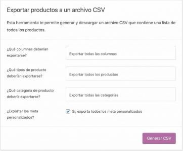

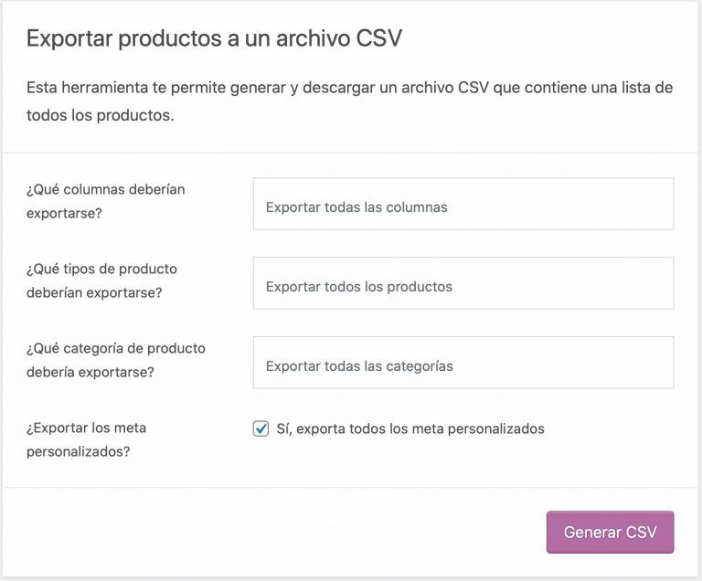

Dejamos las opciones por defecto para que nos exporte todas la categorías, productos y columnas y pulsamos en generar CSV.
screenshot nimbus capture 2020.04.08 18 18 15 768x636
Esto nos genera un archivo csv con todos los datos de los productos y las categorías.

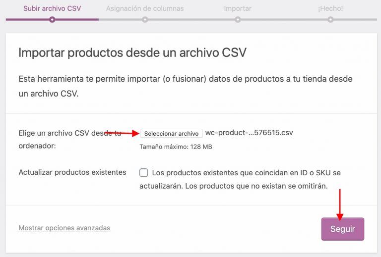

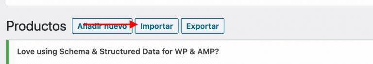

Siguiendo los mismos pasos que hicimos para exportar, accedemos a la instalación con la plantilla de Divi, Productos -> Todos los productos.
En este caso seleccionaremos la opción de Importar.
screenshot nimbus capture 2020.04.08 18 18 15 1 768x133

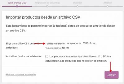

Lo primero que nos pide es que seleccionemos el archivo con los datos, así que lo cargamos y pulsamos en seguir.

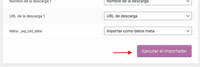

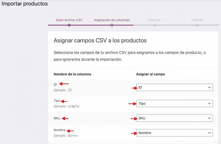

En el siguiente paso vemos que nos pide que relacionemos las celdas, al ser una archivo exportado de otro WooCommerce, por defecto las columnas tiene que tener los mismos nombres y orden así que no tendremos que modificar nada pero siempre es bueno revisarlo por si acaso tengamos que modificar algo.
screenshot nimbus capture 2020.04.08 18 54 32 768x499

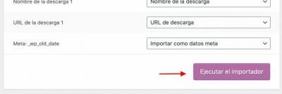

Pulsamos en Ejecutar el importador y empezará la importación del catálogo.
screenshot nimbus capture 2020.04.08 18 57 12 768x259

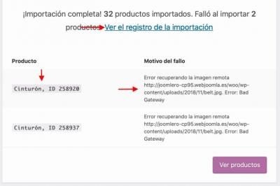

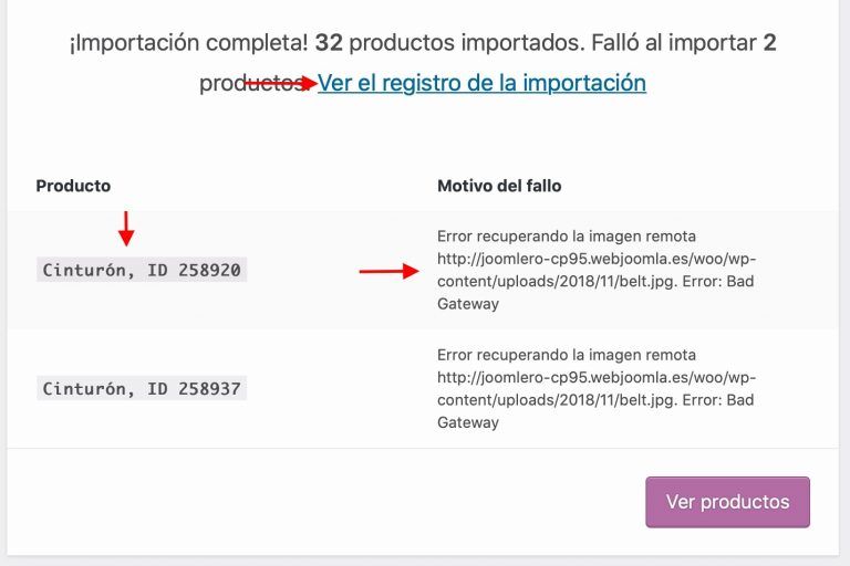

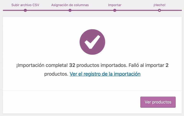

Una vez termine veremos que nos muestra un aviso indicando los productos que se importaron y si hubo algún fallo a la hora de importar algún producto.
screenshot nimbus capture 2020.04.08 19 01 19 768x484
Lo bueno es que podemos ver un registro de los productos que fallaron y el motivo, en este caso vemos que tenemos dos errores y es porque no se pudo importar la imagen del producto.
screenshot nimbus capture 2020.04.08 19 04 34 768x512
Ya tendríamos el catálogo con los productos y categorías que tenemos en nuestro WooCommerce importados a la nueva instalación con DIVI.

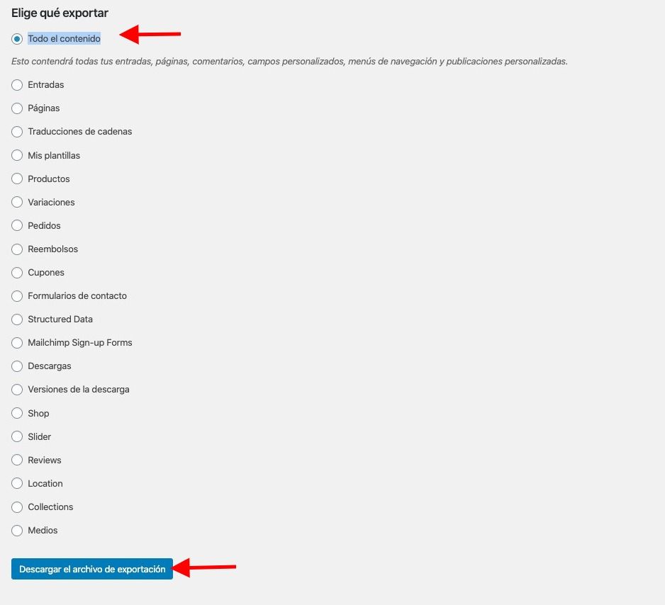

Lo siguiente será importarnos las entradas y páginas, los pasos son los mismos utilizaremos el exportador de WordPress y los importamos en la nueva instalación con Divi.
Accedemos a Herramientas -> Exportar, dejamos seleccionado por defecto la opción de » Todo el contenido » y pulsamos en el botón » Descargar el archivo de exportación »

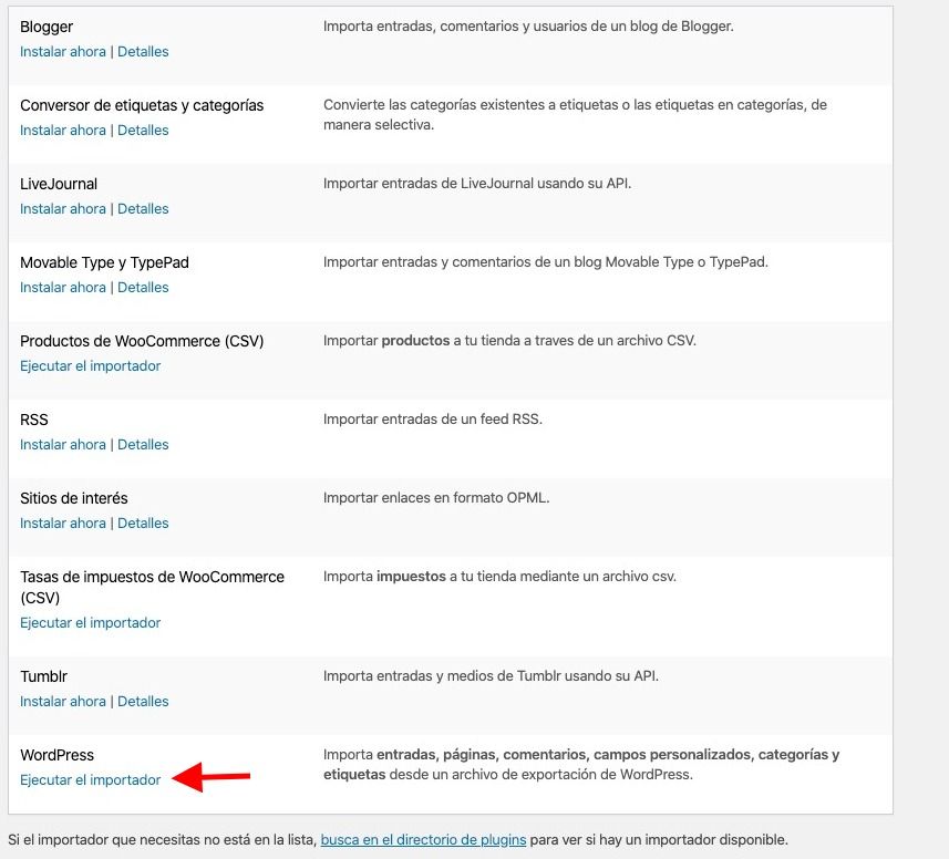

Accedemos a la instalación con Divi y seleccionamos herramientas -> Importar.
Seleccionamos la opción de Ejecutar el importador de WordPress.
screenshot joomlero cp95.webjoomla.es 2020.04.09 13 37 54 (1)

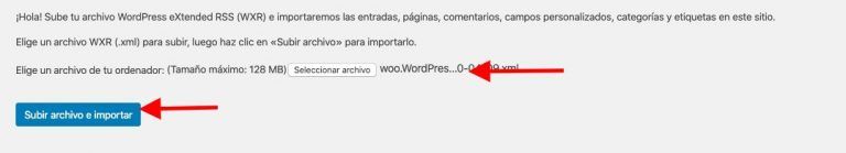

Como en la anterior importación lo primero que nos pide es que subamos el archivo a importar:
screenshot joomlero cp95.webjoomla.es 2020.04.09 13 56 19 768x139

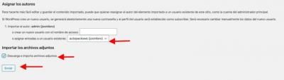

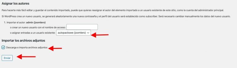

En el siguiente paso nos pide que seleccionemos un usuario y si queremos que se descargen los adjuntos que pueda tener.
screenshot joomlero cp95.webjoomla.es 2020.04.09 15 02 27 768x220

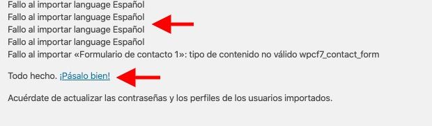

Pulsamos en el botón Enviar y empezará la carga del contenido, una vez termine veremos un Log con los posibles fallos ( Suelen ser por plugins o idiomas ) y nos indica que todo se importó:
screenshot joomlero cp95.webjoomla.es 2020.04.09 15 18 20 (1)
