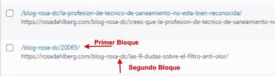

Hola Rosa.
Tienes que añadir esas redirecciones en el archivo .htaccess que tienes en la carpeta raíz de la instalación.
Por ejemplo :
Tienes una redirección que es blog-rosa-dc/20065/ y redirige a https://rosadahlberg.com/blog-rosa-dc/las-9-dudas-sobre-el-filtro-anti-olor/
El código de redirección sería el siguiente:
Redirect 301 /blog-rosa-dc/20065 https://rosadahlberg.com/blog-rosa-dc/las-9-dudas-sobre-el-filtro-anti-olor
Redirect 301 le estamos indicando que es una redirección permanente, es decir, que es una redirección definitiva.
/blog-rosa-dc/20065 le pasamos la URL que queremos redireccionar, en este caso sin el https://tu_dominio.xxx, no añadimos el dominio solo la terminación
https://rosadahlberg.com/blog-rosa-dc/las-9-dudas-sobre-el-filtro-anti-olor/ este bloque seria la URl a la que redirige, este ultimo bloque si que hay que ñadir la URL completa con el dominio.
screenshot www.loom.com 2020.09.29 10 19 31 (1)
Las redirecciones las tienes que añadir al principo del archivo htaccess que encontras en la carpeta " rosadahlberg.com "
Tienes más información sobre las redirecciones en esta entrada del blog:
-> https://www.webempresa.com/blog/guia-redireccion-301.html
Respondido : 29/09/2020 8:39 am

He llegado hasta donde se edita el htaccess.
En que parte pego las redireccionamientos que me dices, tal cual copio y pego al principio?
Redirect 301 /blog-rosa-dc/20060 https://rosadahlberg.com/blog-rosa-dc/charla-formativa-en-club-de-mar
Redirect 301 /blog-rosa-dc/prueba https://rosadahlberg.com/blog-rosa-dc/tecnologia-higienica-de-dometic
Redirect 301 /blog-rosa-dc/dale-un-respiro-a-tu-tanque-cuando-no-funcionan-los-filtros https://rosadahlberg.com/blog-rosa-dc/dale-un-respiro-a-tu-tanque-y-obten-los-mejores-resultados/
Redirect 301 /blog-rosa-dc/la-profesion-de-tecnico-de-saneamiento-no-esta-bien-reconocida  https://rosadahlberg.com/blog-rosa-dc/crees-que-la-profesion-de-tecnico-de-saneamiento-no-esta-bien-reconocida
Redirect 301 /blog-saneamiento/(.*)  https://rosadahlberg.com/blog-rosa-dc/$1
Esto es todo lo que tengo en el pluging de redirecciones.
https://www.loom.com/share/01cd9382cfe349aca869632354905452 Herramientas disponibles
Despues de ponerlo en el archivo htaccess.  que hago con el plugin?
Respondido : 29/09/2020 9:33 am
