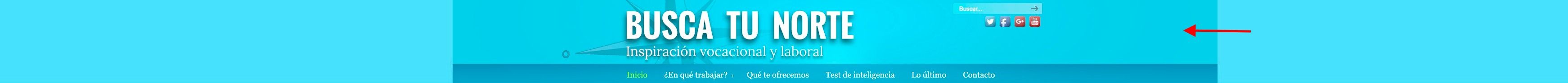

Hola buenos días,
Estoy tratando de poner la cabecera transparente, pero sólo en la primera página, de tal forma que en la primera página se vean solo las letras blancas sobre la imagen de fondo y en las otras páginas quede el fondo negro con las letras blancas.
Este es el código que estoy tratando de colocar:
#main-header .home .page-template-default .page .page-id-15 {
background-color: transparent !important;
Pero no me funciona. Cuál sería el error? Muchas gracias.

Hola Natalia.
Te refieres a la parte donde esta el menu y el logo?
screenshot buscatunorte.com 2020.10.15 11 31 03
Si puedes indicarnos exactamente con una captura lo que quieres en trasparente seria de ayuda paar poder identificarlo.

Hola Pepe,
Y la cabecera la señalo aquí:
Muchas gracias.

Hola natalia.
Veo que está en transparente por lo que que deduzco que quieres eliminar la franja negra.
Prueba con lo siguiente:
.page-id-15 #main-header, #main-header .nav li ul, .et-search-form, #main-header .et_mobile_menu {
background-color: rgba(0,0,0,0.0);
Respondido : 15/10/2020 10:17 am
