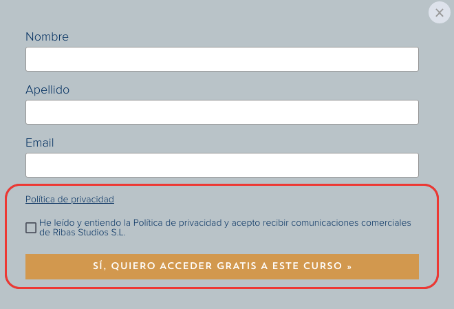

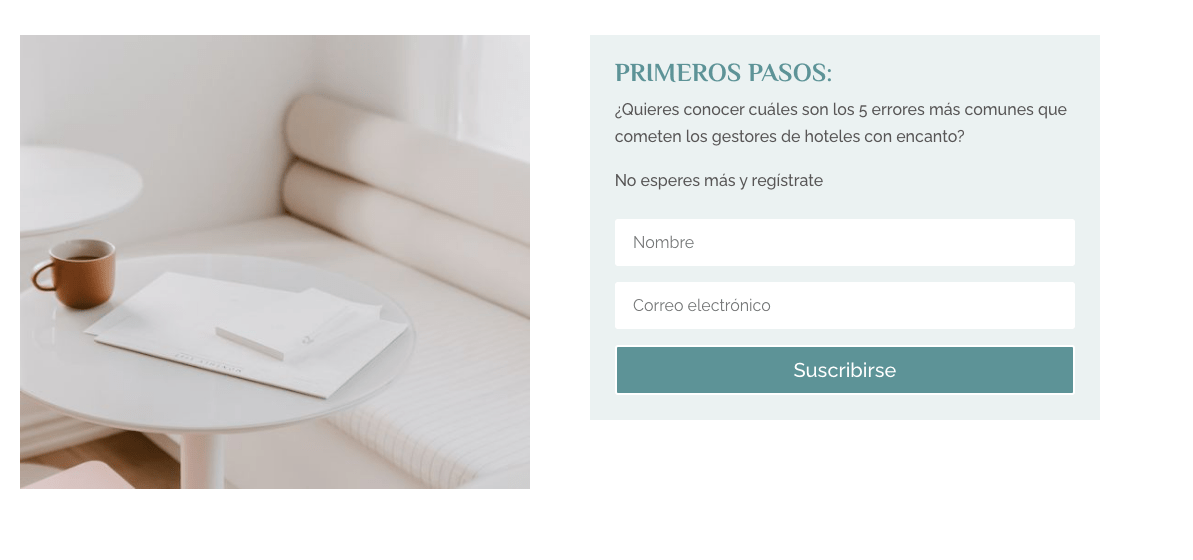

Me gustaría conectar un formulario de la de la web a mi lista de suscriptores de Mailerlite y hacer entrega tras el registro de un recurso gratuito. La "caja" ya la he creado (adjunto pantallazo).
Mis dudas son:
  • Cómo hacer para que se muestro una casilla en la que el cliente confirme la política de privacidad (adjunto pantallazo).
  • En estos momentos cuando me registro llega el email a Mailerlite, pero no se me registra que procede de este recurso gratuito (reto).
  • También me gustaría crear un pop up que se habra al acceder a la web con este reto.

Hola Ana.
Revisa esta documentación de Divi donde se explica cómo añadir el campo:
-> https://www.elegantthemes.com/documentation/divi/modules/adding-custom-fields-to-the-divi-email-optin-module
Tienes que crear el campo personalizado en Mailerlite y después podrás añadirlo al formulario.
Un a vez tengas solucionado esto vemos las demás consultes que tienes.

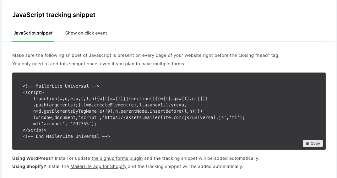

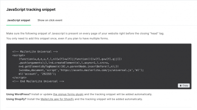

Necesito introducir este código de mailerlite en la web para mostrar un pop up. Adjunto pantallazo
¿Podrías indicarme los pasos a seguir, por favor?

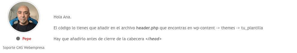

Hola Ana.
El código lo tienes que añadir en el archivo header.php que encontras en wp-content -> themes -> tu_plantilla
Hay que añadirlo antes de cierre de la cabecera </head>

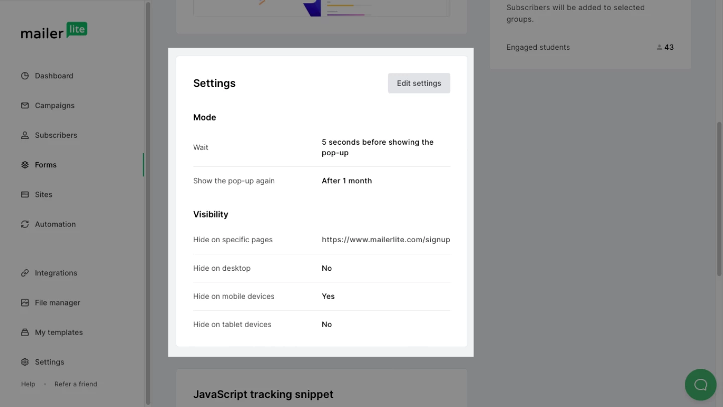

Para que no se muestre en todas las páginas, en las opciones de formulario en Mailerlite puedes asignar la página donde quieres que se muestre:
pop
Tienes información en este enlace:
-> Cómo crear un formulario emergente

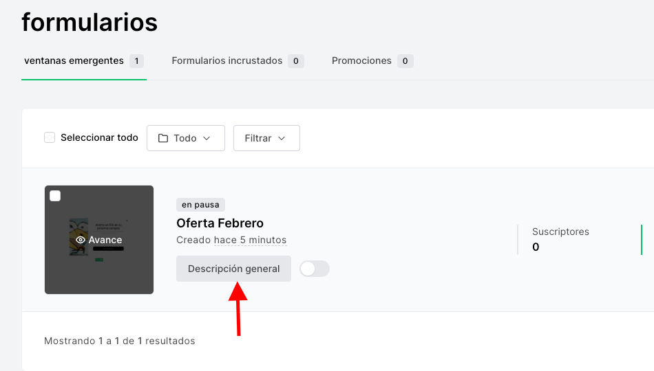

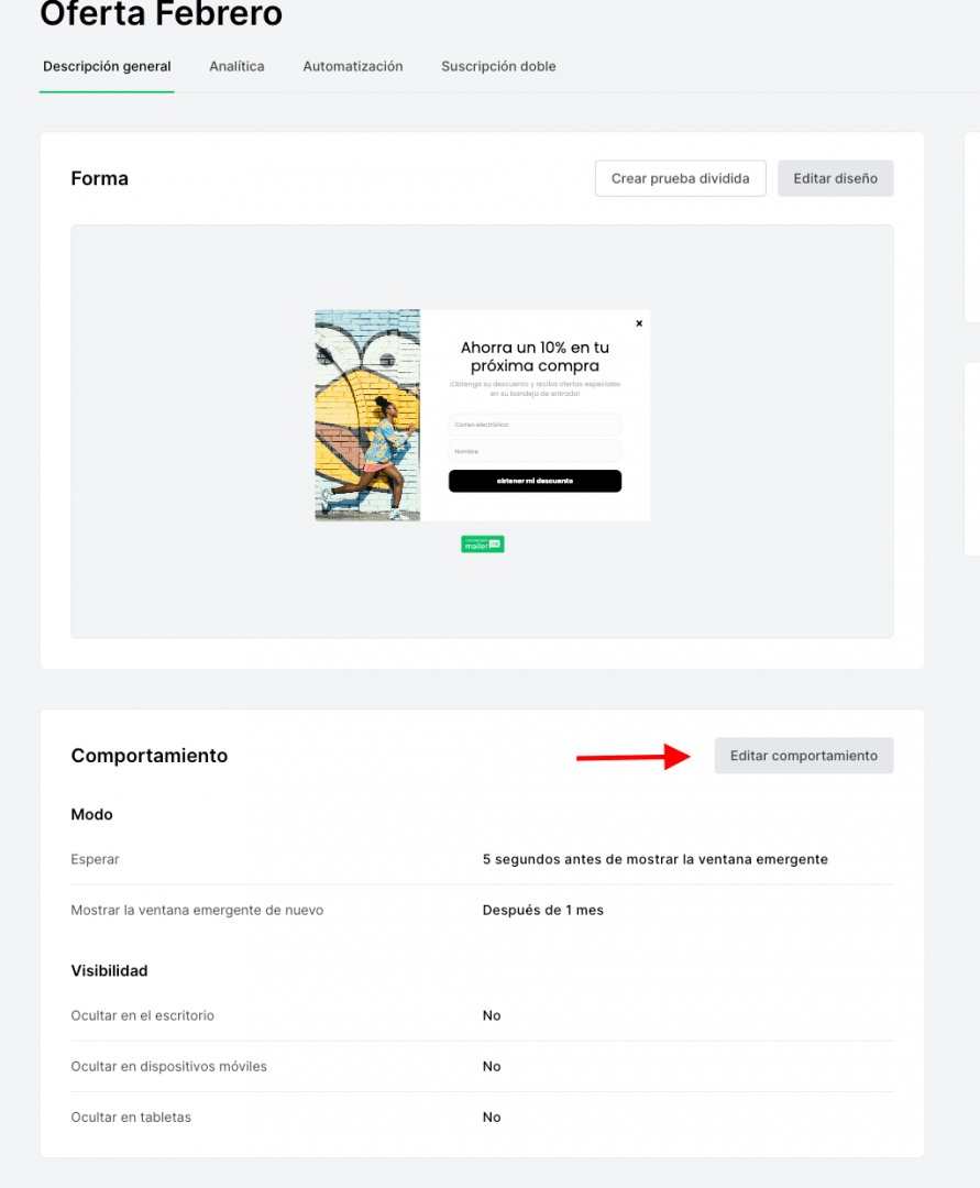

Hola Ana.
Accede a Formularios y pulsa en Descripción General del formulario que tienes creado:
screenshot dashboard.mailerlite.com 2023.02.05 12 36 47

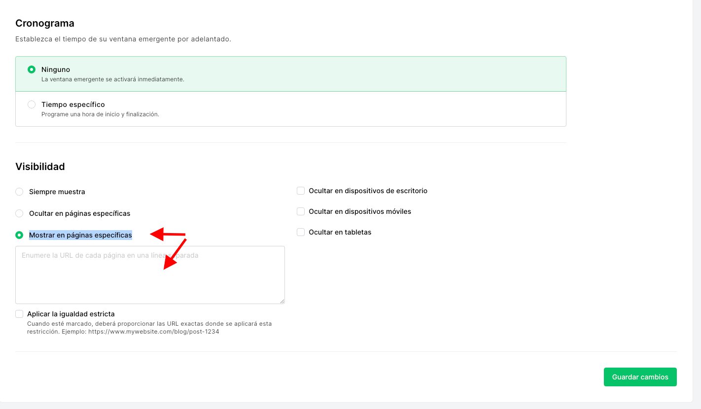

.- Pulsa en Editar Comportamiento:
screenshot dashboard.mailerlite.com 2023.02.05 12 38 14
.- En el bloque Visibilidad selecciona " Mostrar en páginas específicas " y añade la URL de la página donde se tiene que mostrar
screenshot dashboard.mailerlite.com 2023.02.05 12 41 07
Esta opción es solo si quieres que el Pop UP se muestre en una página en concreto, si quieres que aparezca en todas las páginas lo puedes omitir.

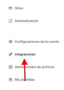

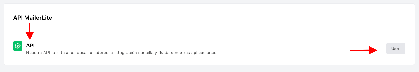

.- Accede a Mailerlite -> Integraciones
screenshot dashboard.mailerlite.com 2023.02.06 10 42 55
.- Pulsa en el botón Usar de la opción Api
screenshot dashboard.mailerlite.com 2023.02.06 10 43 33

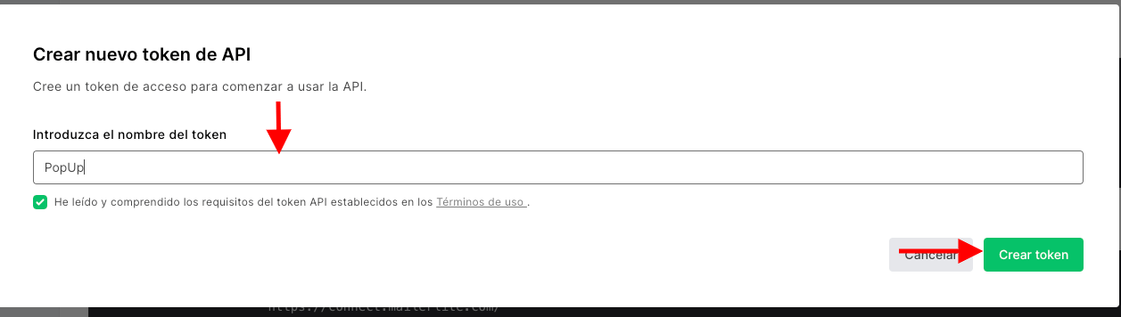

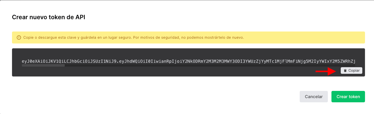

.- Pulsa en Generar nuevo Token
screenshot dashboard.mailerlite.com 2023.02.06 10 45 05
.- Añade un nombre y pulsa en crear:
screenshot dashboard.mailerlite.com 2023.02.06 10 46 14
.- Pulsa en Copiar:
screenshot dashboard.mailerlite.com 2023.02.06 10 47 45
.- Accede al plugin de Mailerlite y pega la Api que creaste y pulsa en guardar
screenshot masquecms.es 2023.02.06 10 51 25
Con eso tendras conectado tu cuenta de Mailerlite con WordPress y no hace falta que añadas el código.
