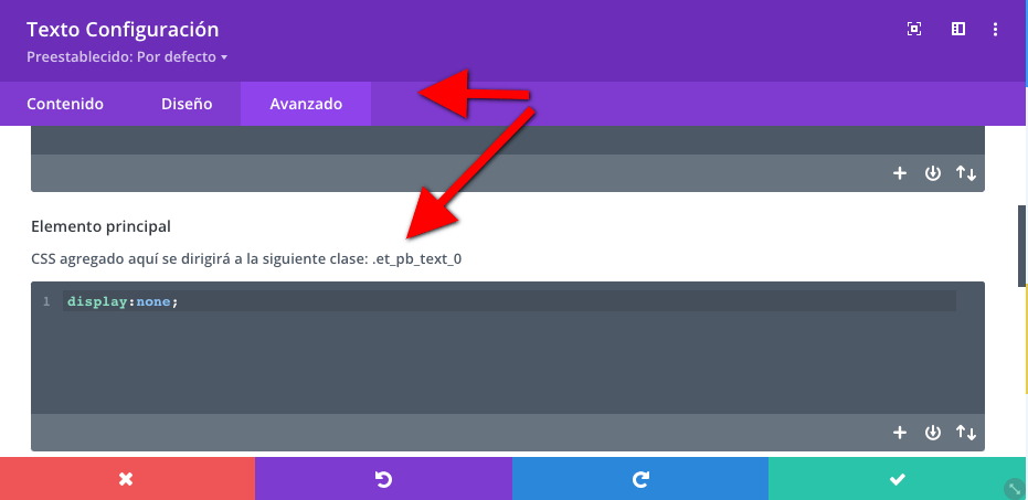

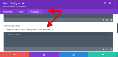

Si editas el módulo donde quieres hacer la modificación, en la pestaña Avanzado, veras que tienes un bloque paar añadir CSS Adicional que solo afectara a ese modulo:
screenshot joomlero cp7004.webjoomla.es 2022.12.27 15 49 13
Solo tienes que añadir los estilos, no hace falta que añadas la clase

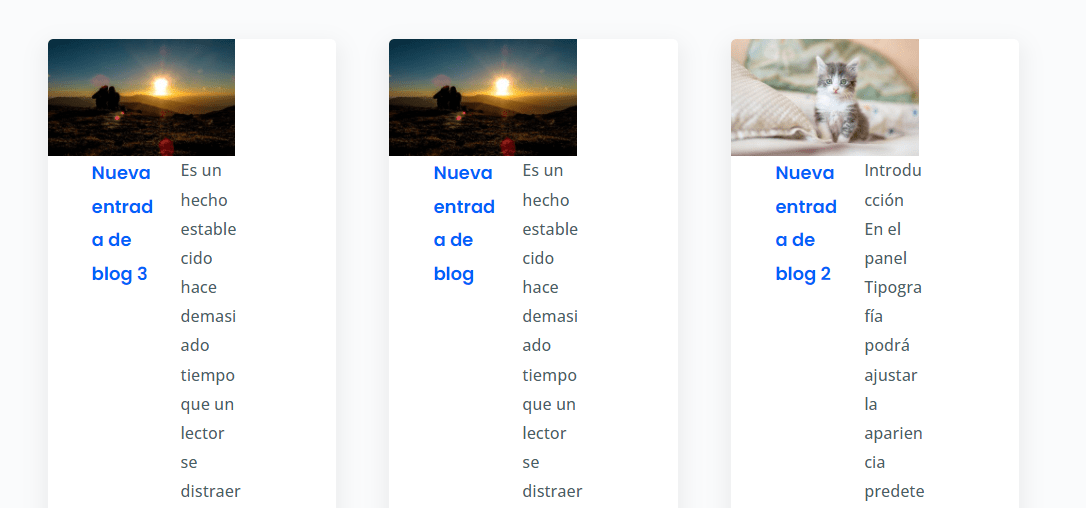

Ya he intentado ponerlo en la parte del modulo DIVI de CSS personalizado que me comentas y, como intentaba explicar antes, no me da errores pero no me funciona bien el código, sale el texto con otra ubicación diferente que si añado el código en style.css (que es donde o tengo).
Aquí puedes ver el problema:
En el primer módulo sale bien y queda bien el diseño pero en los módulos que están debajo en modo rejilla, se ve fatal.
Quiero que el CSS actúe sobre el primer módulo y no sobre los que están debajo en modo rejilla de 2 columnas.

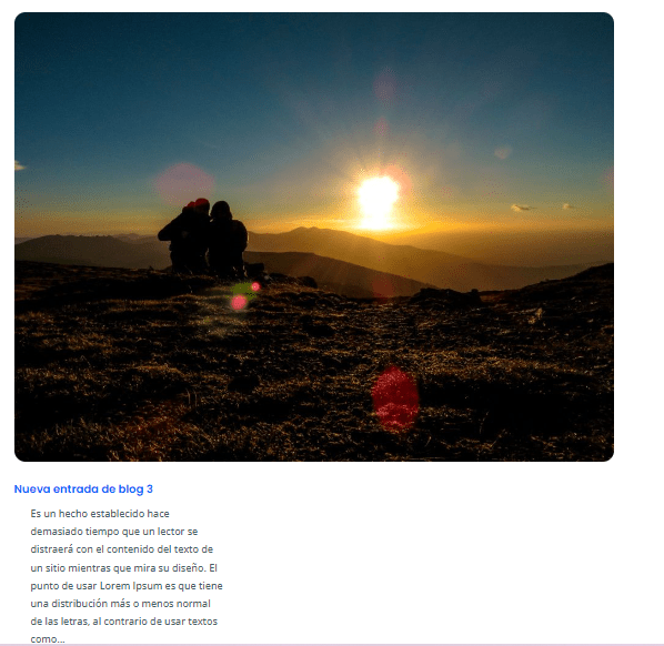

Supongo que te refieres a esto:
screenshot mary52.webempresa.eu 2022.12.27 16 17 10
Elimina el código de CSS que añadiste y vemos cómo modificar  el bloque principal.
Respondido : 27/12/2022 3:53 pm

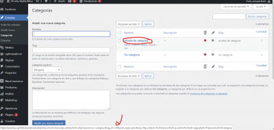

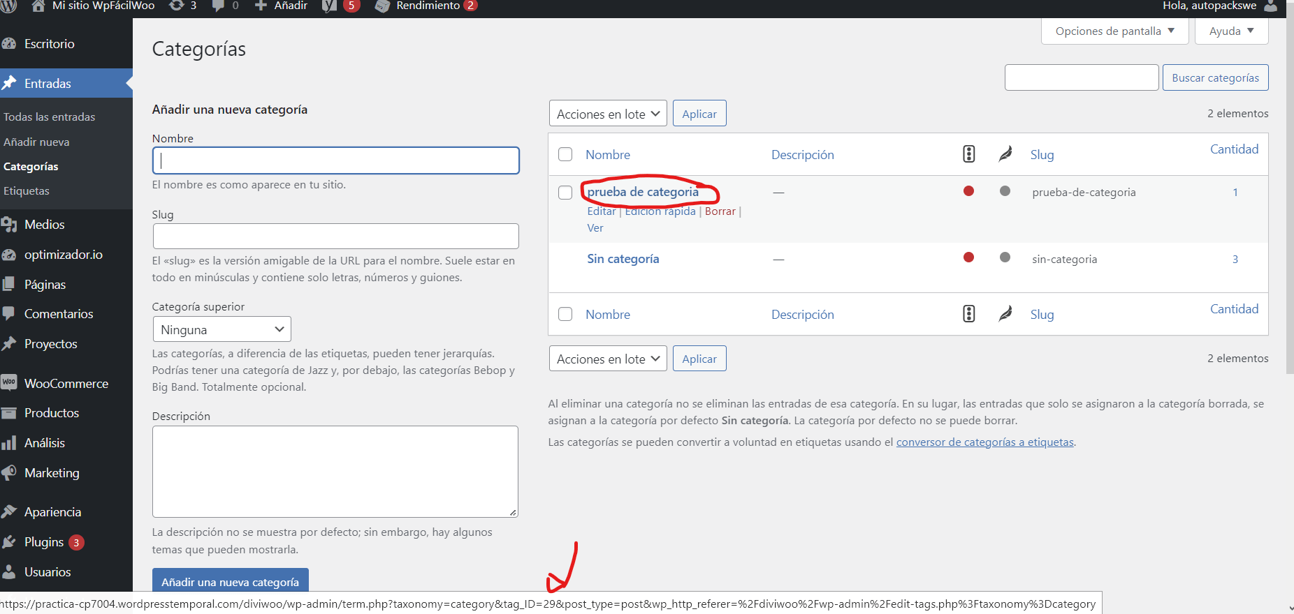

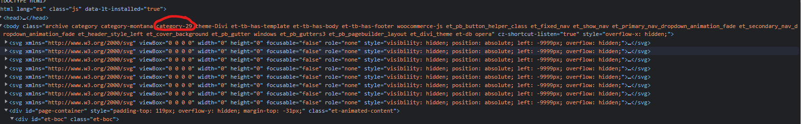

El id lo puedes ver de varias formas, la forma más sencilla de verlo es haciendo clic derecho en cualquier lugar de la página y luego en inspeccionar, una vez que lo haces en la parte superior vas a ver el id:
Al ser esta una página de categoría no tiene el mismo código que el anterior que te compartí como puedes ver no dice .page-id-259112, por el contrario, índica es category-29.
Tendrías que utilizar esté en lugar del page id, pero resulta lo mismo, ese es su ID único. Otra forma de verlo es ingresar a la página de categorías en tu caso y dejar el mouse sobre la categoría en cuestión:
Al hacerlo te indicará el id, pero debes tener la clase completa que es la que indica en tu código inspeccionando, luego si lo deseas puedes cambiar el id para que se aplique en otras páginas.

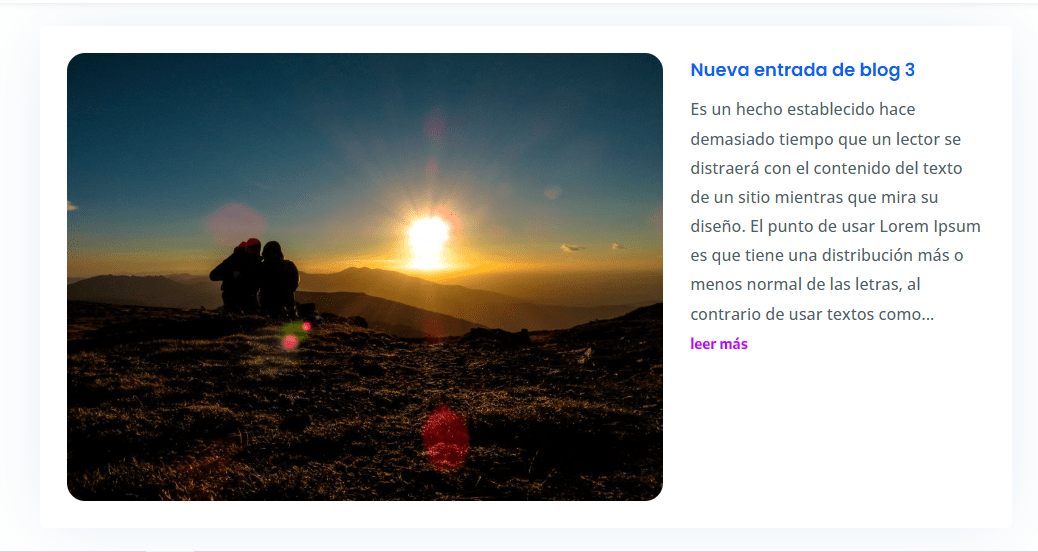

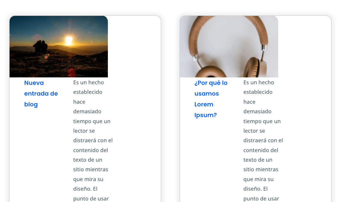

Ahora que sé poner las capturas te explico. Poniendo el código para que afecte a todos los módulos blog de la web, el módulo me sale como quiero:
El problema es que el resto de módulos me salen así:

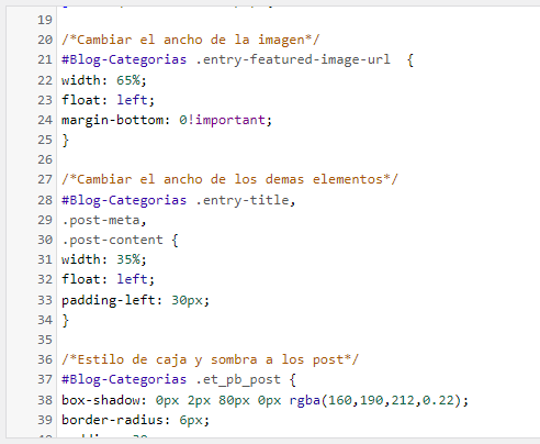

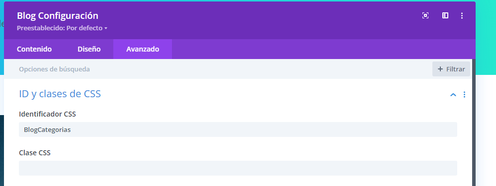

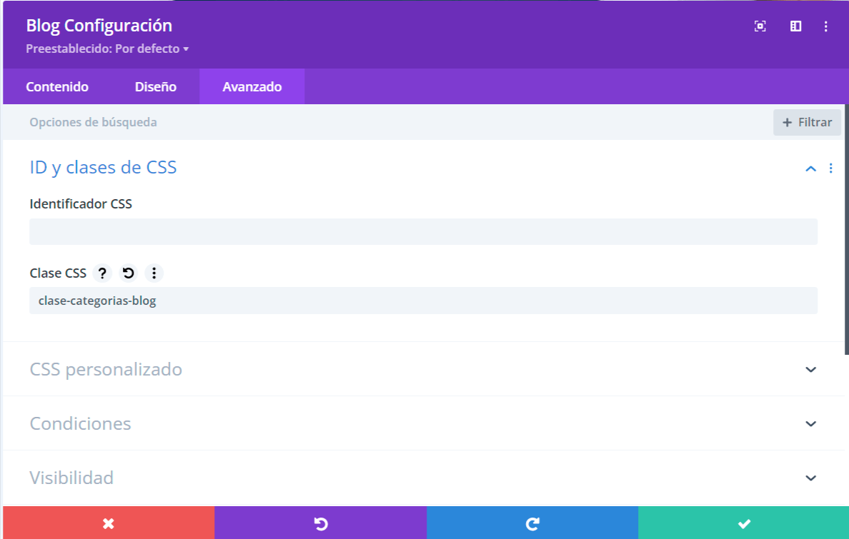

Por otro lado, he intentado poner el código con un id, primero he puesto el id al módulo de blog de la plantilla (sí, tengo ya creada la plantilla):
Y después, he vuelto aponer el código en style.css con el identificador:
No sé silo he puesto correctamente (imagino que no) pero el módulo no se muestra bien (bien es como en la primera imagen que he puesto):
Y me sigue afectando al resto de módulos de la web.
A ver si se te ocurre alguna solución. ¿tal vez creando una clase CSS pero como lo hago?
