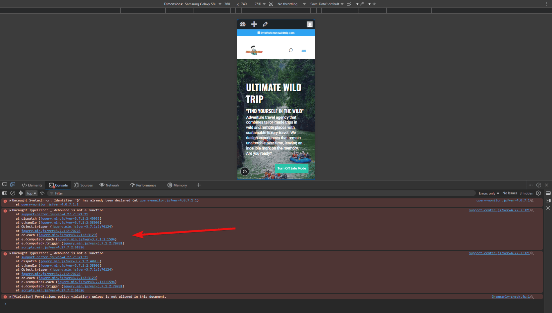

El menú deslizable de la versión móvil no funciona. He probado todo, he desactivado todos plugins, he borrado el cache de servidor, el de la web y he limpiado el navegador y nada. Los de Divi han estado un par de días mirando, y no saben como solucionarlo. Lo han mirado 7 personas de soporte diferentes, todos dicen que es por problemas con el cache, desactive todos plugins de cache, y ninguna mejora, y el último que me respondió de soporte me dijo esto:
Thank you, I logged in and I spent some time looking into this, but unfortunately, I wasn’t able to find a solution. The menu is always broken with lots of JS errors:
Usually, those errors mean cache-related and/or CDN issues. That is confirmed if I check the headers:

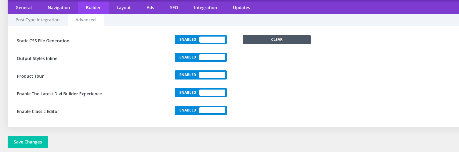

Vamos a probar lo siguiente, baja la versión de tu PHP a 8.4 -> https://guias.webempresa.com/preguntas-frecuentes/cambiar-la-version-php/ y luego accede a Ajutes -> enlaces permanentes y sin realizar ningún cambio pulsa el botón de realizar cambios. Una vez realizado, accede a Divi -> Theme options -> Builder -> Advance y pulsa el botón de clear

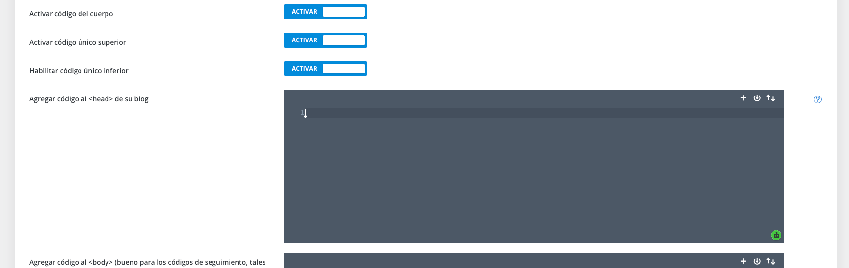

En este caso puedes probar añadir el script en las opciones de integración de Divi, directamente en Divi -> Opciones del tema -> Integración -> Agregar código al <head> de su blog.
Captura de pantalla 2026 07 23 a las 8.49.34 a.m.
