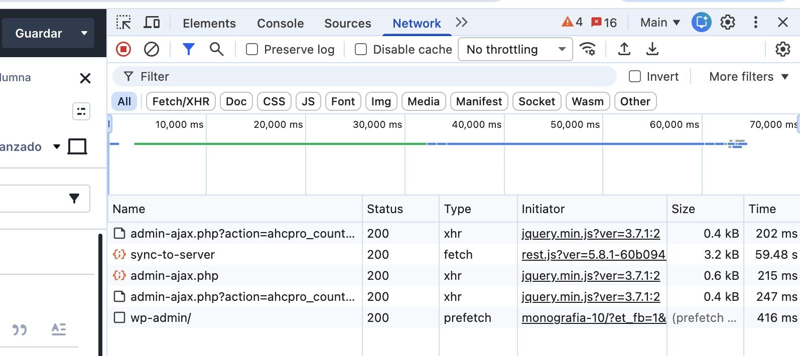

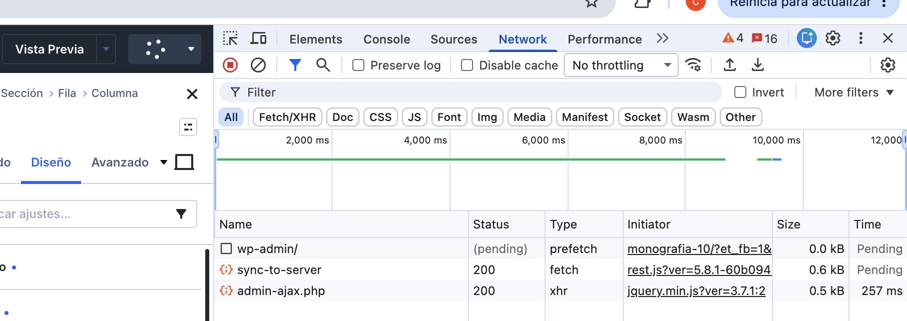

Aquí estamos otra vez, con el botón Guardar. Sigo con el minuto de espera hasta que se completa el proceso de grabación en Divi Builder.
Se me ocurrió hace unos días abrir DevTools de Chrome y echar un vistazo a la actividad de red. Y ahí he visto un proceso, sync-to-server, que mantiene el estado Pending hasta que se completa el guardado de la página, después de transcurrido el dichoso minuto.
Adjunto dos capturas de pantalla. La primera, correspondiente a un momento del citado minuto; la segunda, correspondiente al momento en que finaliza el proceso de guardado.
sync to server 1
sync to server 2
Las capturas no corresponden al durante y al después del mismo clic en Guardar; por eso hay algunos procesos que no coinciden, ya que el simple hecho de mover el puntero y cambiar de área en la pantalla envía información de red. Pero lo importante es que al iniciarse el proceso de guardado aparece siempre en primer lugar el sync-to-server en estado Pending, y al cabo de aproximadamente un minuto queda completado.
Imagino que todo esto puede daros alguna pista sobre el culpable de la demora, ya que sois vosotros los especialistas.

Gracias por las capturas y por revisar la petición desde DevTools. Sync-to-server no parece ser una petición ajena a Divi. Forma parte del propio funcionamiento de Divi  y Elegant Themes la documenta como una acción interna de sincronización con el servidor.
Por lo que describes, además, encaja bastante con lo que veníamos viendo, que son los cambios que parecen guardarse correctamente, ya que puedes comprobarlos casi inmediatamente desde otra pestaña, pero el Builder mantiene la animación hasta que esa petición sync-to-server termina aproximadamente un minuto después. Es decir, el problema parece estar más en la espera de esa comunicación que en el guardado del contenido propiamente dicho.
Como ya has probado cachés, plugins y scripts sin encontrar un patrón claro, antes de realizar más cambios sería interesante revisar esa petición concreta.
En Chrome, dentro de DevTools → Network, pulsa sobre sync-to-server mientras está pendiente y, cuando termine, indícanos o comparte una captura de estas pestañas:

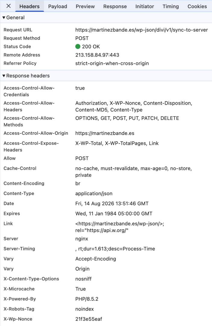

Headers:

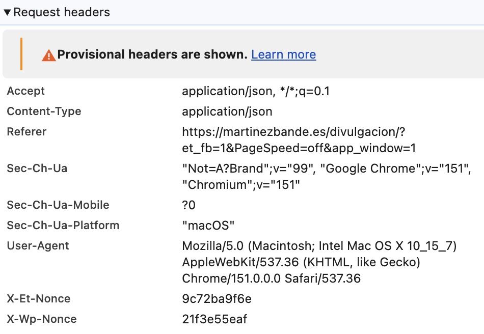

Request headers, por si acaso:
sync to server 3 2

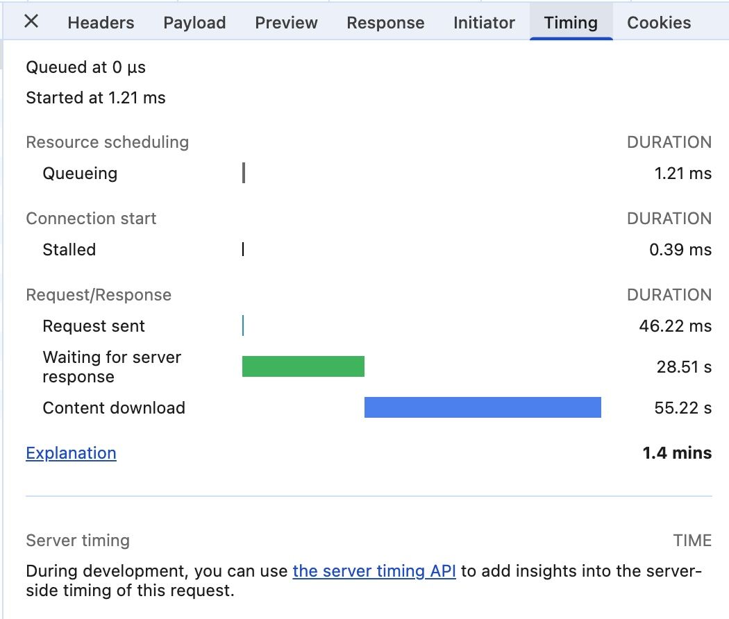

El Timing, supongo que el más relevante:
sync to server 3 3

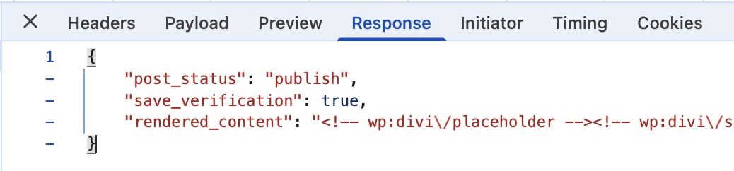

Response:
sync to server 3 4
Este no parece tener nada relevante. "rendered content" tiene una línea larguísima que pasa de los treinta y pico mil caracteres, con código HTML que no creo que aporte nada de importancia.

/wp-json/divi/v1/sync-to-server
se completa correctamente con un código 200 OK. Además, en la respuesta aparece:
"save_verification": true
Por lo que Divi está confirmando que el guardado es válido. Esto encaja con lo que comentabas desde el principio sobre los cambios que si se guardan realmente, pero el Builder tarda mucho más en dar por finalizado todo el proceso.
La captura más interesante es efectivamente la de timing. Ahí vemos que los aproximadamente 84 segundos se reparten principalmente en:
Waiting for server response: 28,51 segundos
Content download: 55,22 segundos
El envío de la petición, por el contrario, tarda únicamente unos milisegundos. Por tanto, a estas alturas no parece que el problema esté en el botón Guardar ni en que Divi no pueda escribir los cambios. La demora se está produciendo durante la respuesta de la petición REST que Divi realiza después del guardado.

Hay otra cosa interesante en las cabeceras que compartes:
X-Microcache: True
Esto nos dice que el dominio tiene activa la capa de Microcaché del servidor. La propia respuesta de Divi está marcada como no-store y private, por lo que esto no significa que esa petición POST esté siendo cacheada, pero podemos hacer una prueba bastante sencilla para descartarla completamente. Desde wepanel puedes desactivar temporalmente Microcaché para comprobar posibles problemas con el CMS.
Puedes hacerlo desde:
WePanel > Herramientas > Microcaché
Desactívala temporalmente para el dominio, entra nuevamente en Divi y prueba un guardado. Después puedes volver a activarla. No es necesario modificar archivos ni tocar PHP para realizar esta prueba.

Añado otra línea, pero antes de guardar tomo la precaución de abrir DevTools. Vuelve a tardar más o menos el mismo tiempo, post.php vuelve a aparecer Pending, pero ahora ya tenemos el tiempo exacto que tarda: 33,32 segundos. Así pues, el tiempo de grabación se ha reducido a la mitad.
Ahora tengo la curiosidad de ver qué pasa si toco la página con Divi Builder. Tarda un rato en cargar, me imagino que por ser la primera vez, y quizá porque no le gusta que otros le modifiquen la página a sus espaldas, quitándole protagonismo.
Por fin se abre Divi Builder. Ahí está la página. Sin cambiar nada, clic en Guardar. Y vuelve a aparecer nuestro viejo conocido sync-to-server. Ahora el Pending se toma su tiempo, nada menos que 1,4 minutos. Decepción.

Ahora entro a editar con Divi la página de prueba. Hago unos cambios mínimos y Guardar. Tarda solo unos segundos.
Entre el entusiasmo y la desconfianza, abro una de las páginas más complejas que tengo. Por si acaso no hago cambios, pulso sobre Guardar y, oh sorpresa, guarda en unos segundos.
Conteniendo la emoción, abro otra página compleja. Sin realizar cambios, clic en Guardar. Grabación casi instantánea. ¿Qué ha pasado? Ni idea. El hecho de guardar sin haber realizado cambios no parece ser la razón de la desaparición de la demora, porque antes, aunque no hubiera cambios, el simple hecho de Guardar ya conllevaba esta demora.
Pruebo a Guardar otra vez, pero con DevTools a la vista. La misma rapidez. Ahora sync-to-server tarda 4,2 segundos.
Vuelvo a una página que dejé ayer pendiente de un detalle. Modifico y guardo. Ahora, sync-to-server, 34 segundos.
Ya no sé que pensar. Le doy un respiro mientras dedico otro rato a tareas domésticas.
Vuelvo. Abro otra página que también tenía pendiente de una modificación mínima. Guardo. Ahora sync-to-server, 14,59 segundos.
