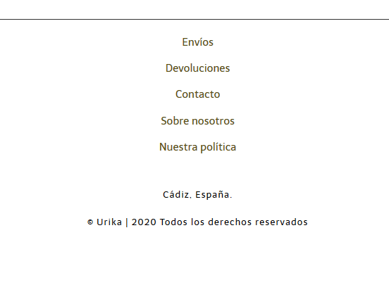

Respuestas: 50
Muy buenas,
Gracias por tu respuesta
Te adjunto fotos.
En Chrome se mueven entero los elementos del encabezado. En difrefox, solo las flechitas, por que probé añadiendo margen en no hover y parece "funcionar". El pie de página se mueve en ambos navegadores.
moveencabezado
movepiepagina
Respondido : 12/12/2020 12:27 am

Respuestas: 50
Muy buenas, ese era el problema.
Ocurría tanto en los elementos de la cabecera, en los de dentro del menú y en los elementos del pie de página.
Lo he solucionado con un borde transparente, muchas gracias!
