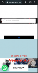

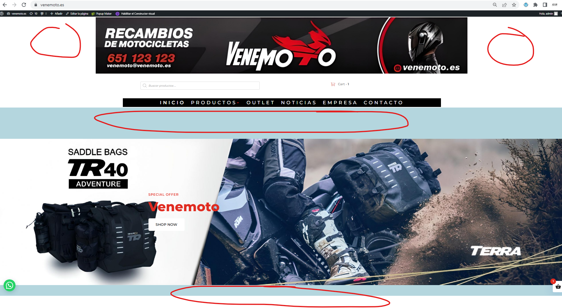

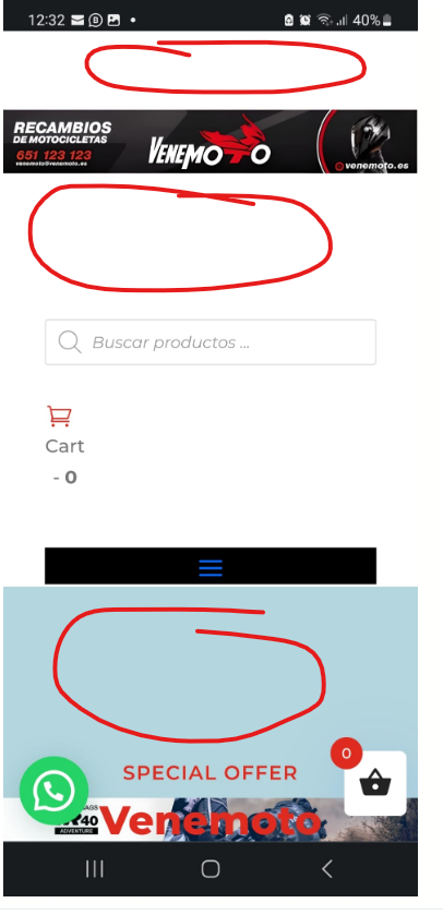

Buenos días, me gustaría que me ayudarais o me dierais vuestro consejo sobre el problema que tengo con las imagenes de la página de inicio, tanto la imagen que he puesto en el header de la web como las imágenes que están justo debajo del header y el menú de la página de inicio. El problema es que al verlas desde el movil, o tablet o un portatil más pequeño, las imágenes en vez de adaptarse para que se vean enteras pero más pequeñas lo que hacen es cortarse y queda muy feas, os muestro como las veo yo desde mi equipo:
 lo de abajo del menú es un carrusel de 4 imagenes :
Cuando la web https://venemoto.es se ve desde un portatil mas pequeño las imágenes se van cortando y no se adaptan al tamaño :

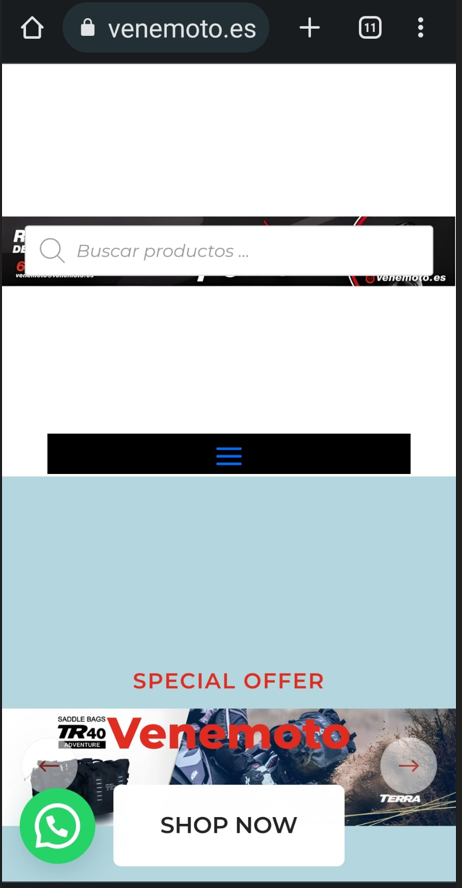

y si las vemos desde un móvil :
¿Me podeis ayudar para que esas imágenes se vean enteras sea cual sea el dispositivo desde el que se usa para ver la web?

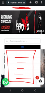

Hola @pepesoler, la imagen se ha adaptado pero me quedan muchos huecos, lo que hice fue bajar lo del carro de la compra y lo del buscardor abajo del header porque sino el el hueco del buscador tapaba toda la imagen del header en el movil:

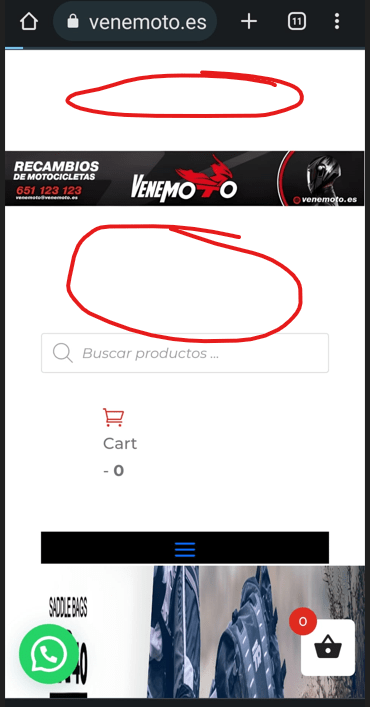

lo he bajado pero el problema que veo es que se quedan muchos huecos, esta es la vista desde un movil
 Desde un equipo portatil también se mete algo de huecos :
¿Podemos recortar todos esos huecos para que se vea más seguido?

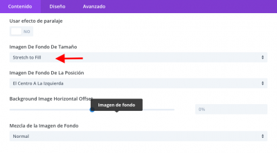

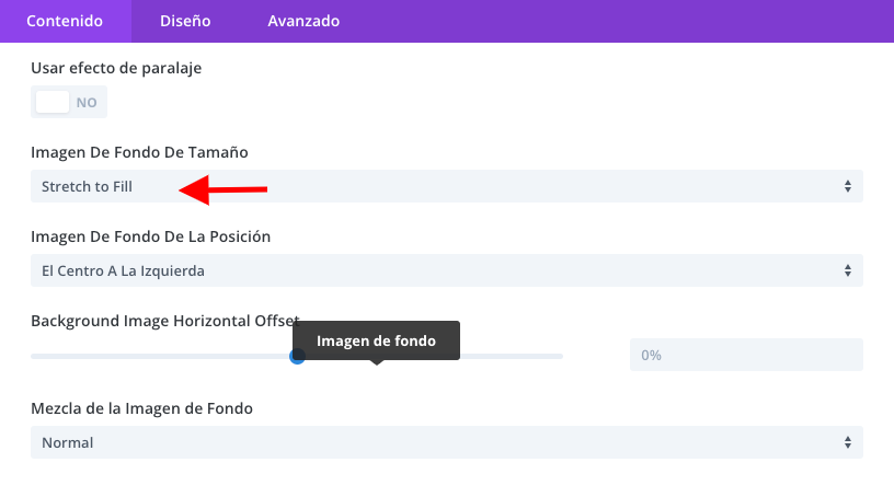

Ok en las opciones de la imagen de fondo selecciona la opción stretch
screenshot mary52.webempresa.eu 2023.02.13 14 00 32

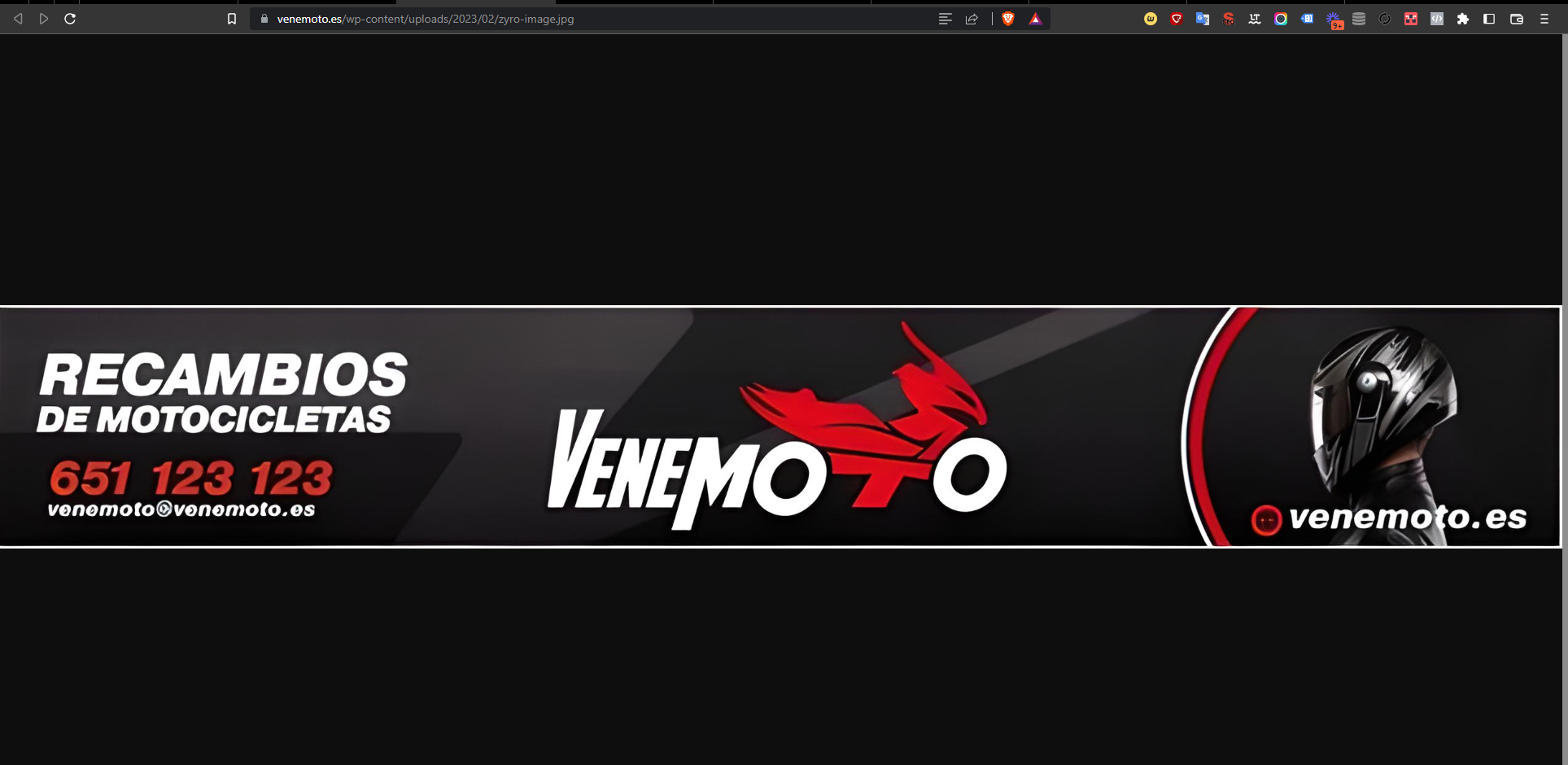

Adicional a ello ten en cuenta que tu imagen tiene unos bordes en blanco que pueden hacer parecer no está tomando todo el ancho de la sección

Perdona @karen pero no me ha quedado claro lo que tengo que hacer, he eliminado las columnas que había en la cabecera y se ha quedado sólo la imagen de fondo para la cabecera y he quitado el CSS que añadimos anteriormente pero en el móvil me sigue saliendo huecos en blanco y se ve mal.
Ya me dices y perdona que no entendí bien donde tengo que tocar para que ya se vea bien!!

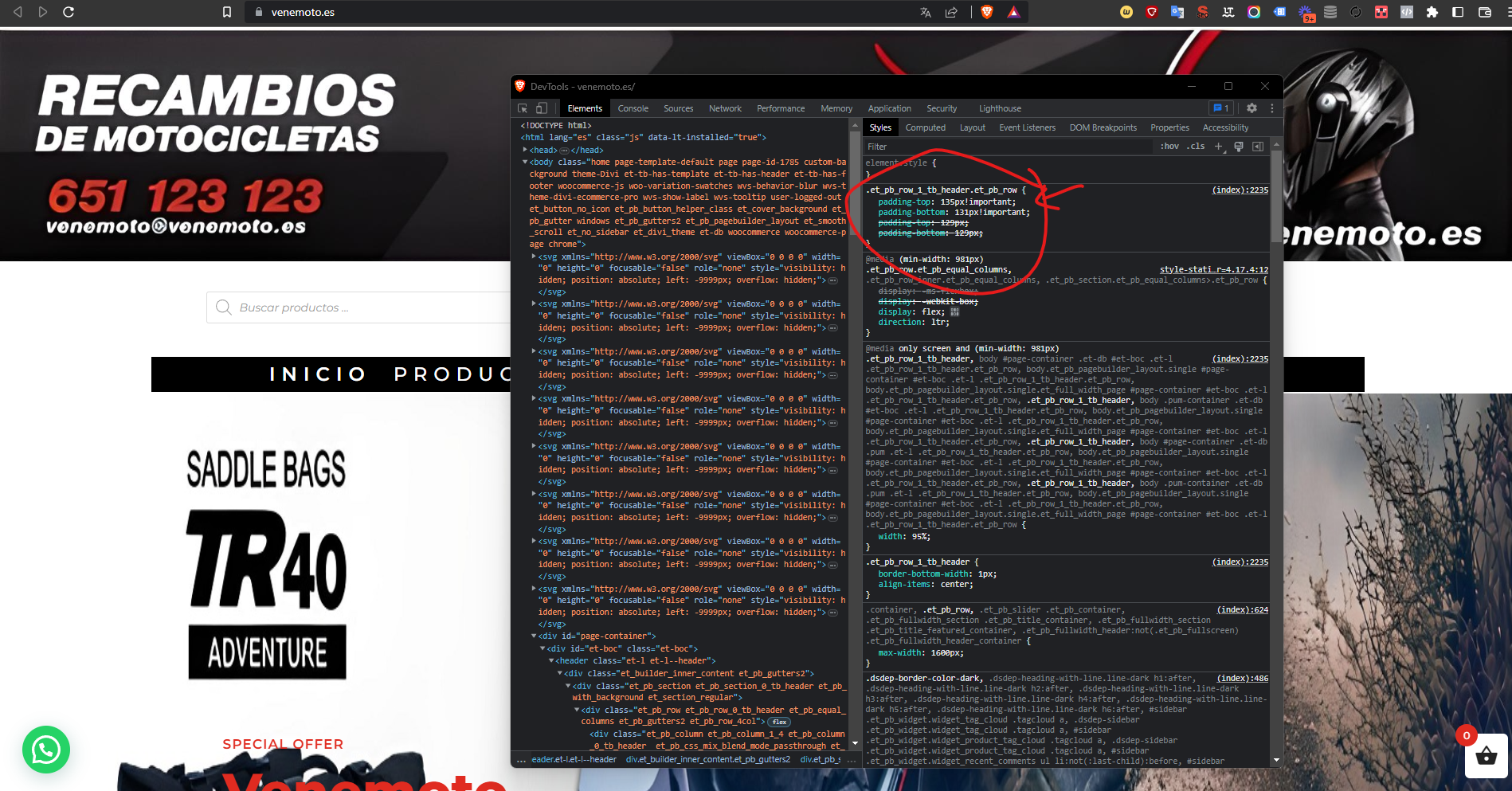

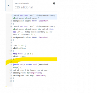

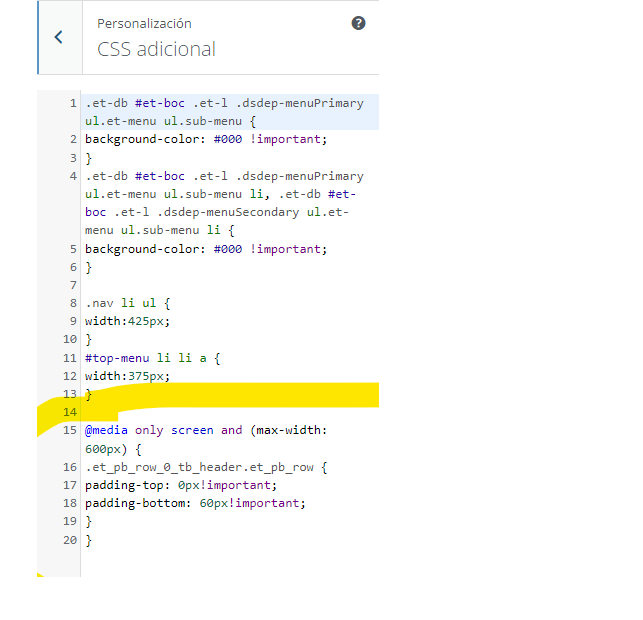

@pepesoler lo he añadido pero sigue igual, te muestro captura de lo que tengo en el css :
Respondido : 14/02/2023 11:22 am
Hola Roberto.
Tienes este codigo que es el que está provocando que no coja el código anterior:
.et_pb_row_0_tb_header.et_pb_row {
padding-top: 129px!important;
padding-bottom: 129px!important;
No seria mas logico que en el encabezado tengas el logo y los datos de contacto en vez de una imagen como Background que te puede causar problemas como los que estás teniendo ?
Revisa este video del curso de Divi:
https://www.youtube.com/watch?v=TuaqBhn_j4U
Respondido : 14/02/2023 12:11 pm

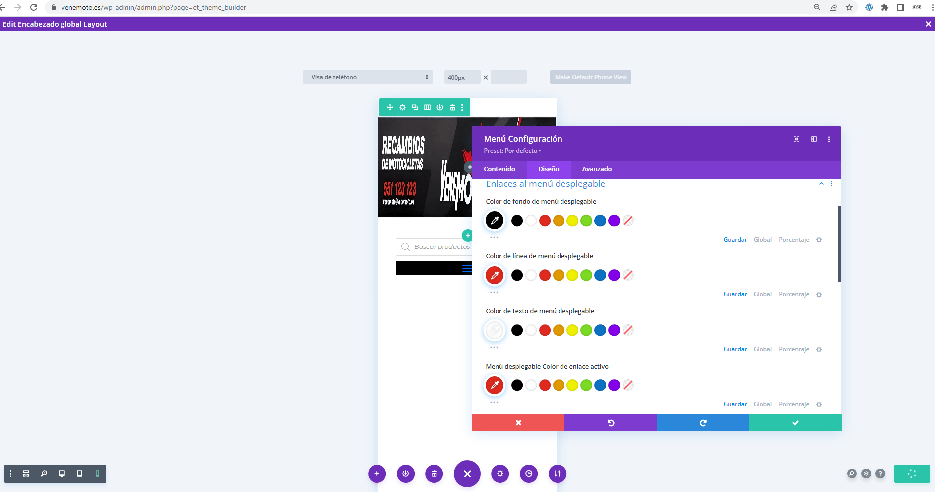

Gracias @pepesoler, he conseguido ponerlo así, se me queda un pequeño hueco en blanco arriba pero si alargo más la foto no me gusta como queda, sólo me falta cambiar el color del fondo del submenú en el móvil, ¿puedes recordarme dónde se cambiaba?

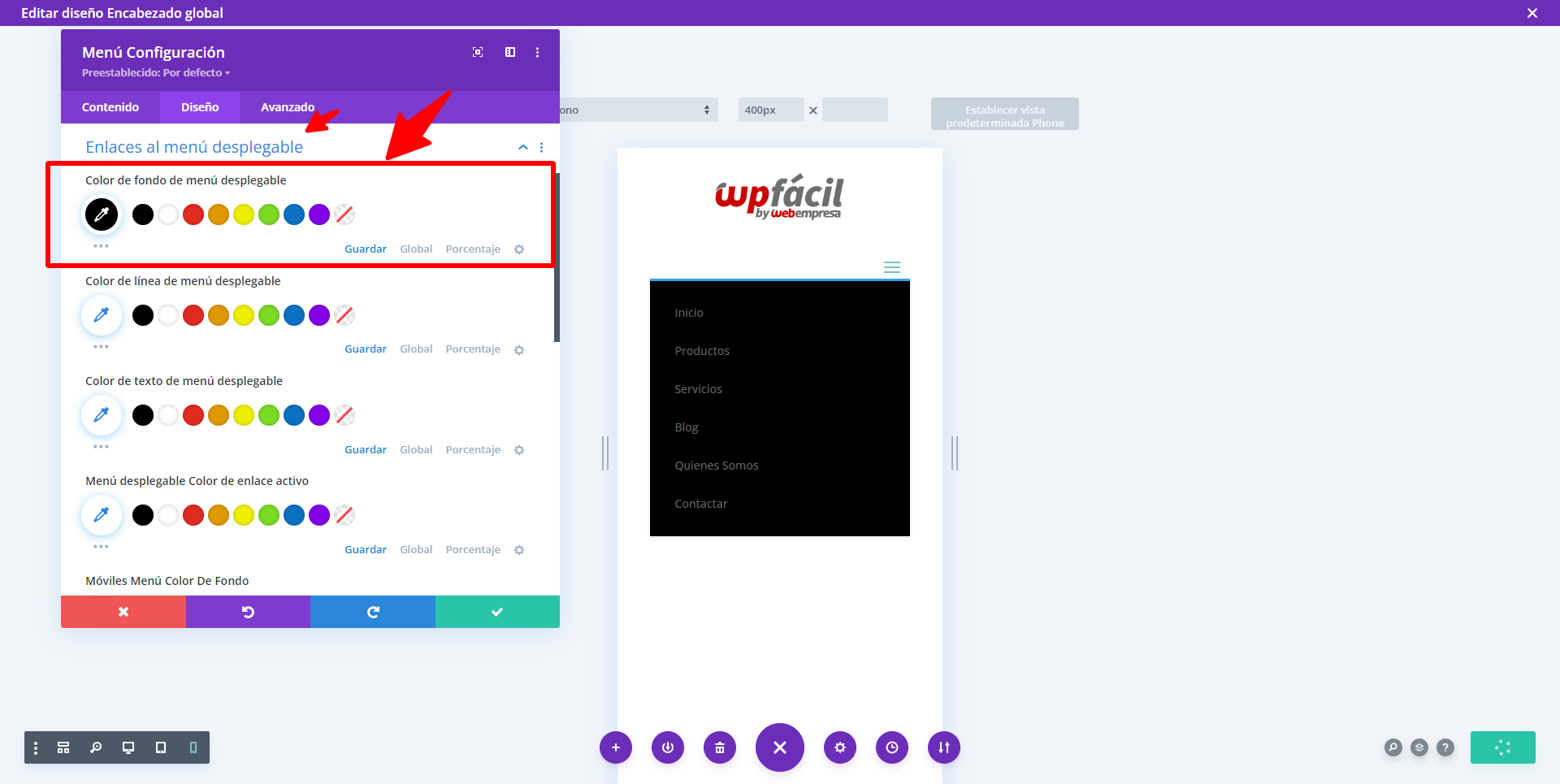

Con respecto al color de fondo para el menú puedes modificarlo al editar el menú, luego debes ir al apartado de Diseño → enlaces al menú desplegable y selecciona el color de fondo desees tener
Verifica si en esta sección logras modificar lo que necesitas.
Respondido : 14/02/2023 1:44 pm
Respuestas: 206

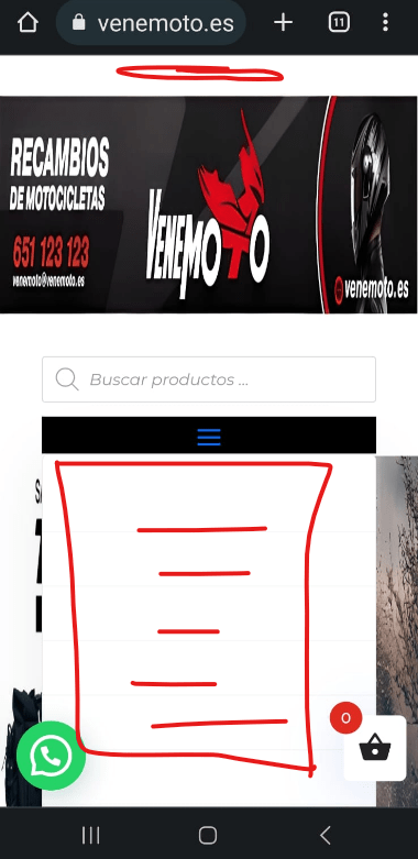

 Gracias @karen, hay creo que es donde lo tengo puesto pero luego al guardar se ve en blanco y las letras no se ven! He ido al encabezado globar en generados de temas y allí he seleccionado el menú, le he puesto vista desde móvil y luego le he dado a Diseño → enlaces al menú desplegable, he puesto fondo negro y letras en blanco pero sigue saliendo blanco el fondo y letras deben ser blancas porque no se ven.
