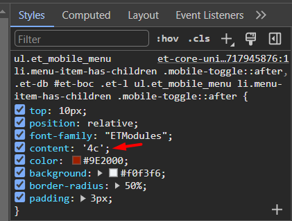

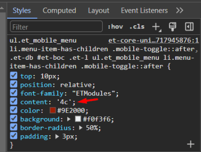

Para cambiar los estilos y el icono de apertura y cierre de las sub opciones del menu toca modificar un poco el siguiente apartado del código
Para mayor facilidad se encuentra comentado y lo podremos ubicar rápidamente, ahora bien, para cambiar el icono debemos tener presente que se estan invocando los iconos de Divi
A continuación te dejo un listado de todos los códigos de los iconos que puedes usar, estos códigos de iconos deben ser cambiados en los estilos CSS donde marca "content"

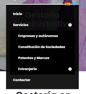

Ahora bien, teniendo presente donde debemos cambiar los iconos tambien podemos cambiar su color para que tenga un mejor aspecto, por ejemplo
Para obtener un resultado como el siguiente

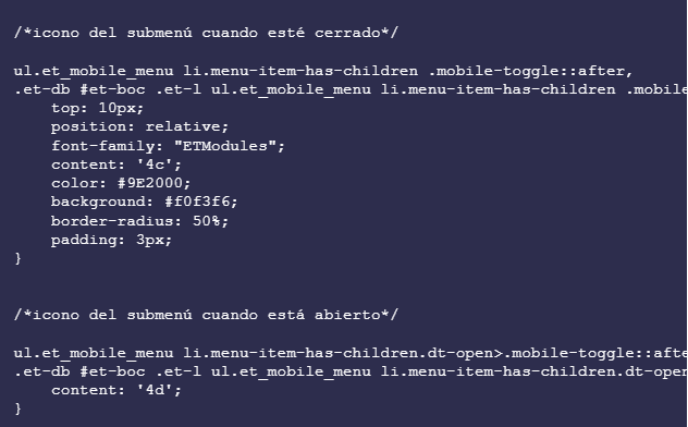

Podemos modificar los estilos CSS de esta manera
/*icono del submenú cuando esté cerrado*/
ul.et_mobile_menu li.menu-item-has-children .mobile-toggle::after, .et-db #et-boc .et-l ul.et_mobile_menu li.menu-item-has-children .mobile-toggle::after {
top: 10px;
position: relative;
font-family: "ETModules";
content: '\e04c';
color: #ffffff;
background: transparent;
border-radius: 50%;
padding: 3px;
/*icono del submenú cuando está abierto*/
ul.et_mobile_menu li.menu-item-has-children.dt-open>.mobile-toggle::after, .et-db #et-boc .et-l ul.et_mobile_menu li.menu-item-has-children.dt-open>.mobile-toggle::after {
content: '\e04b';
De esta manera hemos ajustado el color para que se vea mejor y hemos cambiado los iconos tomando en cuenta el listado antes compartido
