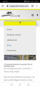

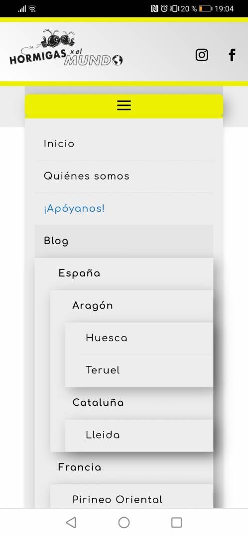

Buenas tardes, cómo puedo hacer para que cuando le doy a las barras de menú, no salga el blog desplegado con los lugares?
En la versión móvil lo veo siempre desplegado, tal como se ve en la imagen. Con lo cual, las páginas que quedan debajo, "se pierden" de vista.
Screenshot 20210901 190420 com.android.chrome

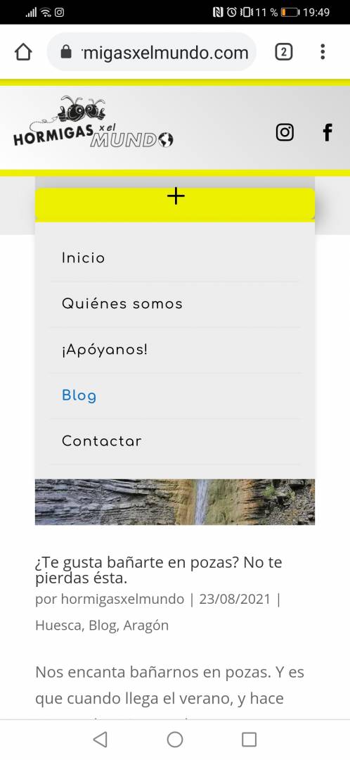

@karen la meter lo que me dices, se ha cargado las categorías (submenús del blog).
¿Qué hago?
Screenshot 20210901 194932 com.android.chrome

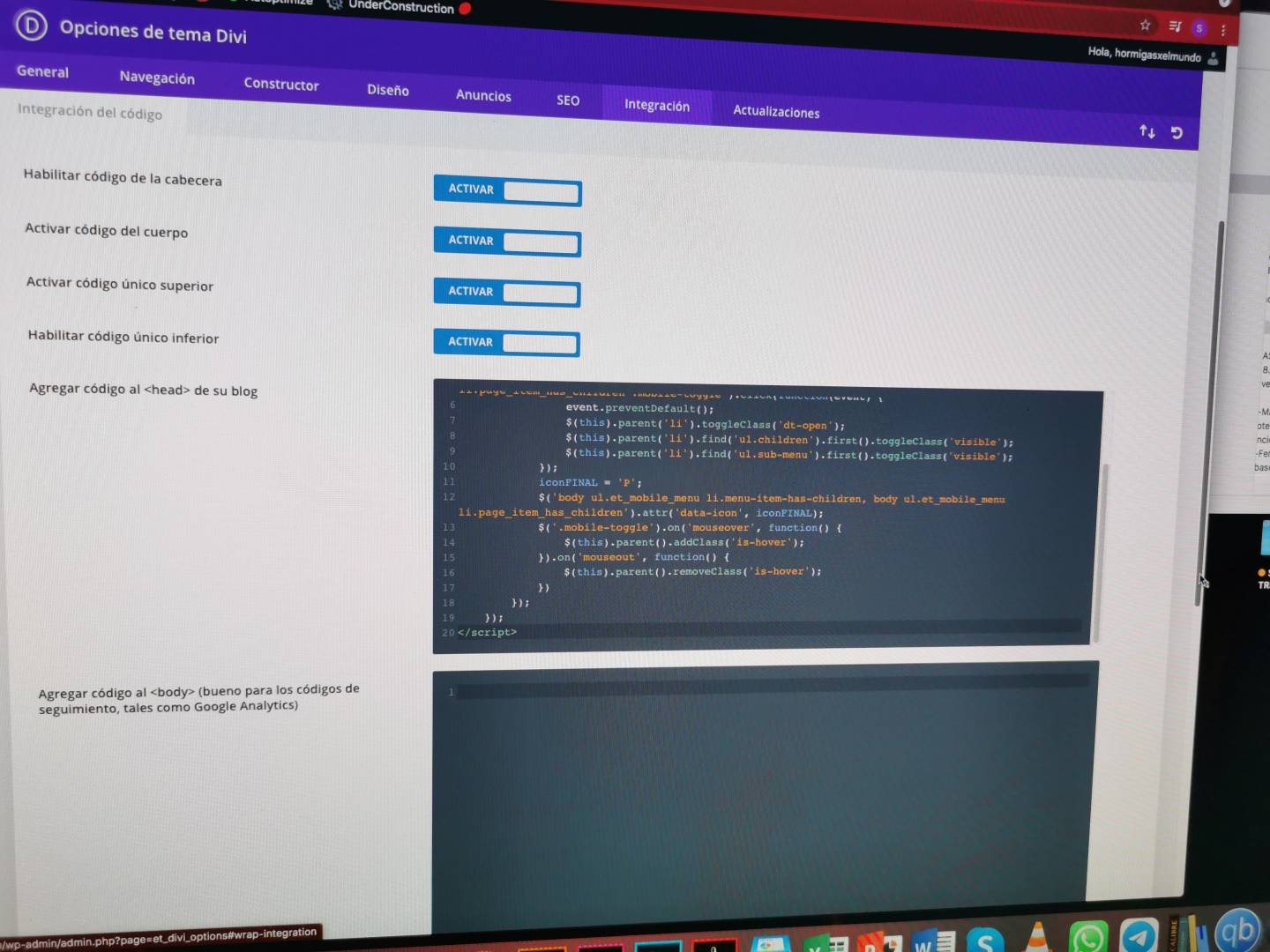

@karen las páginas las hemos diseñado sin plantilla, por lo que hemos ido a la segunda opción del link que me has enviado.
El código del head está integrado en el head, tal como ves en la imagen.
Para la segunda parte, en nuestro caso se va a Divi - opciones del tema - general - CSS personalizado, y allí hemos incluido todo el código, al final de lo que ya hay (al ver que no salía bien, hemos probado a ponerlo antes del código que ya hay).
IMG 20210901 195459

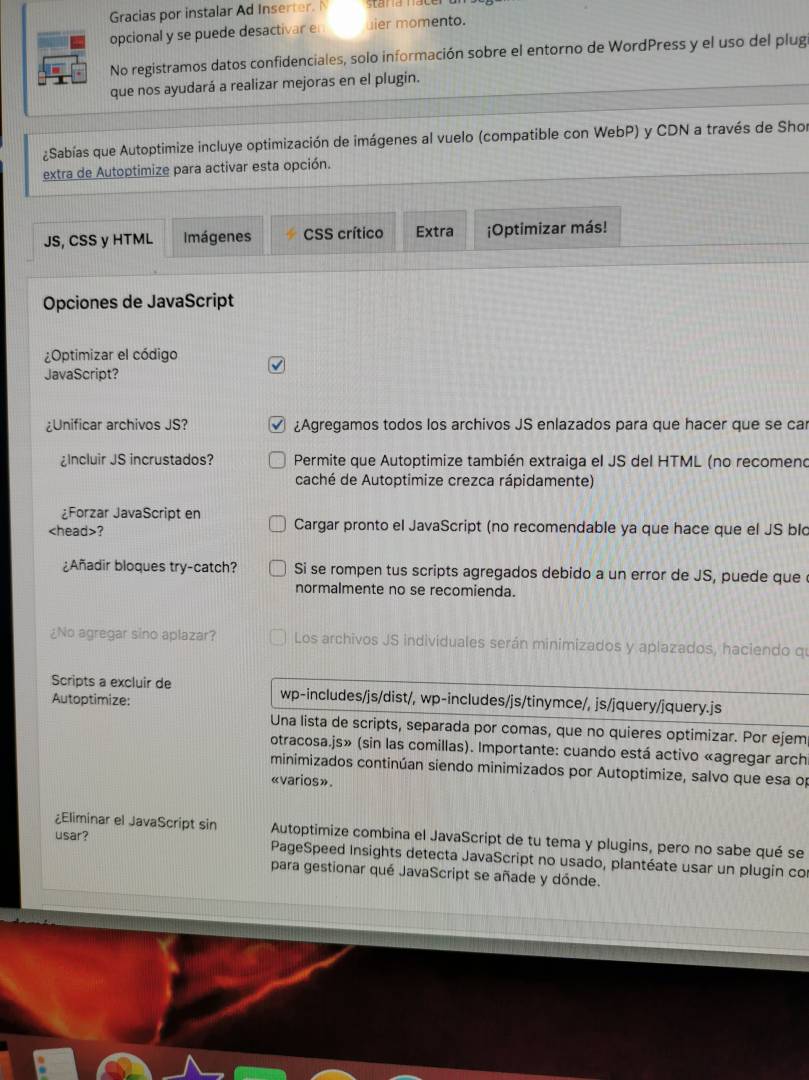

Hola Stephanie,

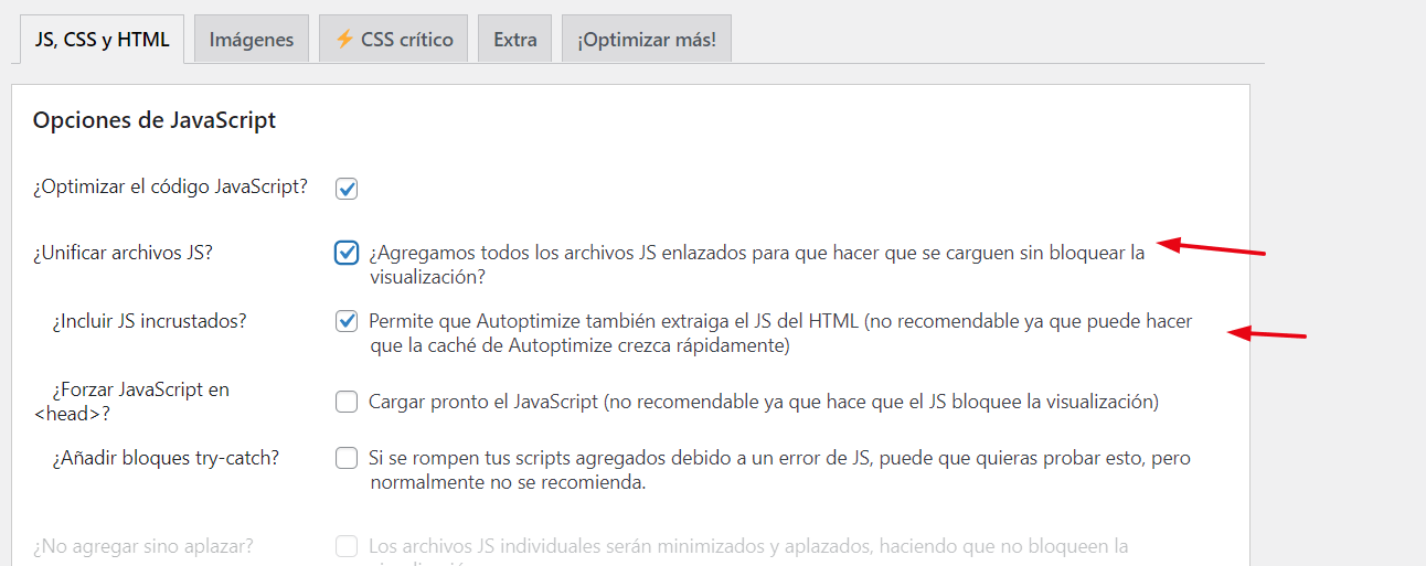

Veo que usas el plugin de Autoptimize y es posible que este afecte el código que añadiste, para verificar ingresa al apartado de Ajustes -> Auptomizie -> Opciones de JavaScript y activa la casilla que indica  ¿Agregamos todos los archivos JS enlazados para que hacer que se carguen sin bloquear la visualización?
Screenshot   2021 09 01T144544.172
Verifica si con ello el código funciona, ten en cuenta que estas opciones aumentaran la cache del plugin muy rápido por lo que debes estar comprobándola. Una opción que puedes verificar para controlar esto es programar el vaciado de la caché

Respuestas: 83
@karen la casilla que me dices que he de activar, resulta que ya estaba activada. Por lo tanto, ese no es el motivo por el que no funciona.
IMG 20210901 214941

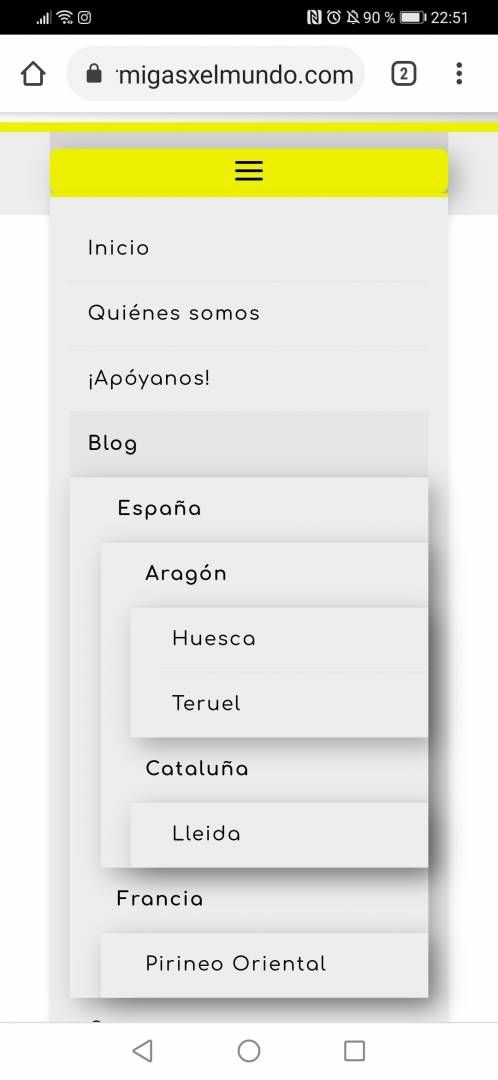

@bruno-vichetti para que te hagas una idea, esto es lo que se ve.
Screenshot 20210901 225102 com.android.chrome
Pero si hago todo lo que me ha dicho Karen, solo se ve "blog" sin las categorías, y subcategorias.
