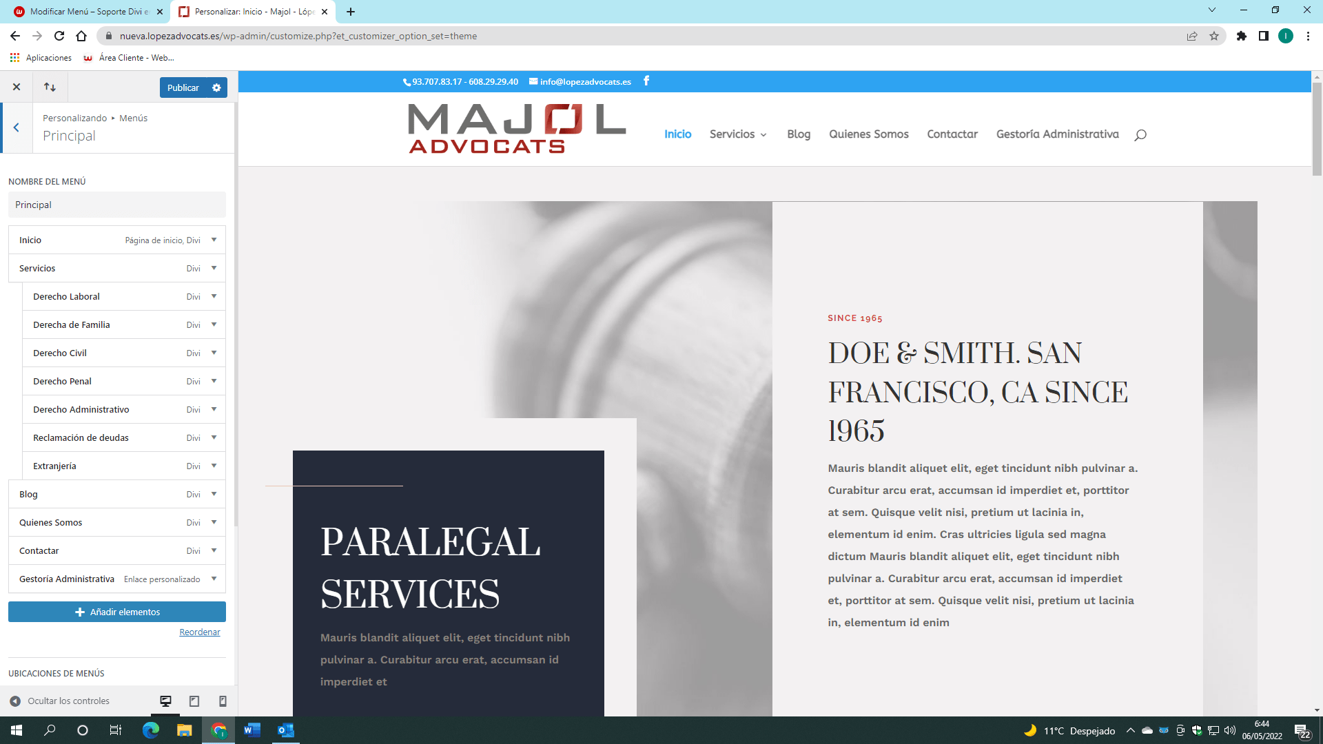

Necesito hacer un menú desplegable dentro de servicios, está hecho, lo he hecho desde Wordpress entrando en la opción Divi, personalizador de temas, Menú, Menú principal y aquí pues trasteando he conseguido hacerlo.

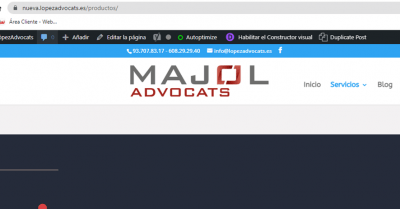

Creo que no está bien hecho ya que no me sale en páginas y de hecho cuando entro en alguna pagina dentro del submenú en el título pone "https://nueva.lopezadvocats.es/productos/" ya que lo que he hecho es copiar o duplicar la pagina productos.
Supongo que puedo deshacer todos mis pasos y hacerlo bien, pero no sé como hacerlo, podríais indicarme cómo se hace correctamente? (Lo digo por el archivo sitemaps a google, SEO, etc..) y no quede tan "chapuza" 😆 😆

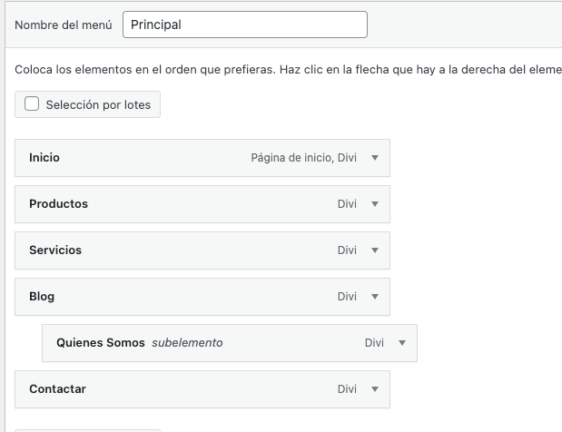

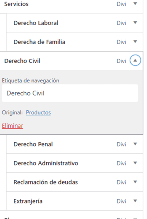

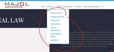

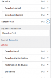

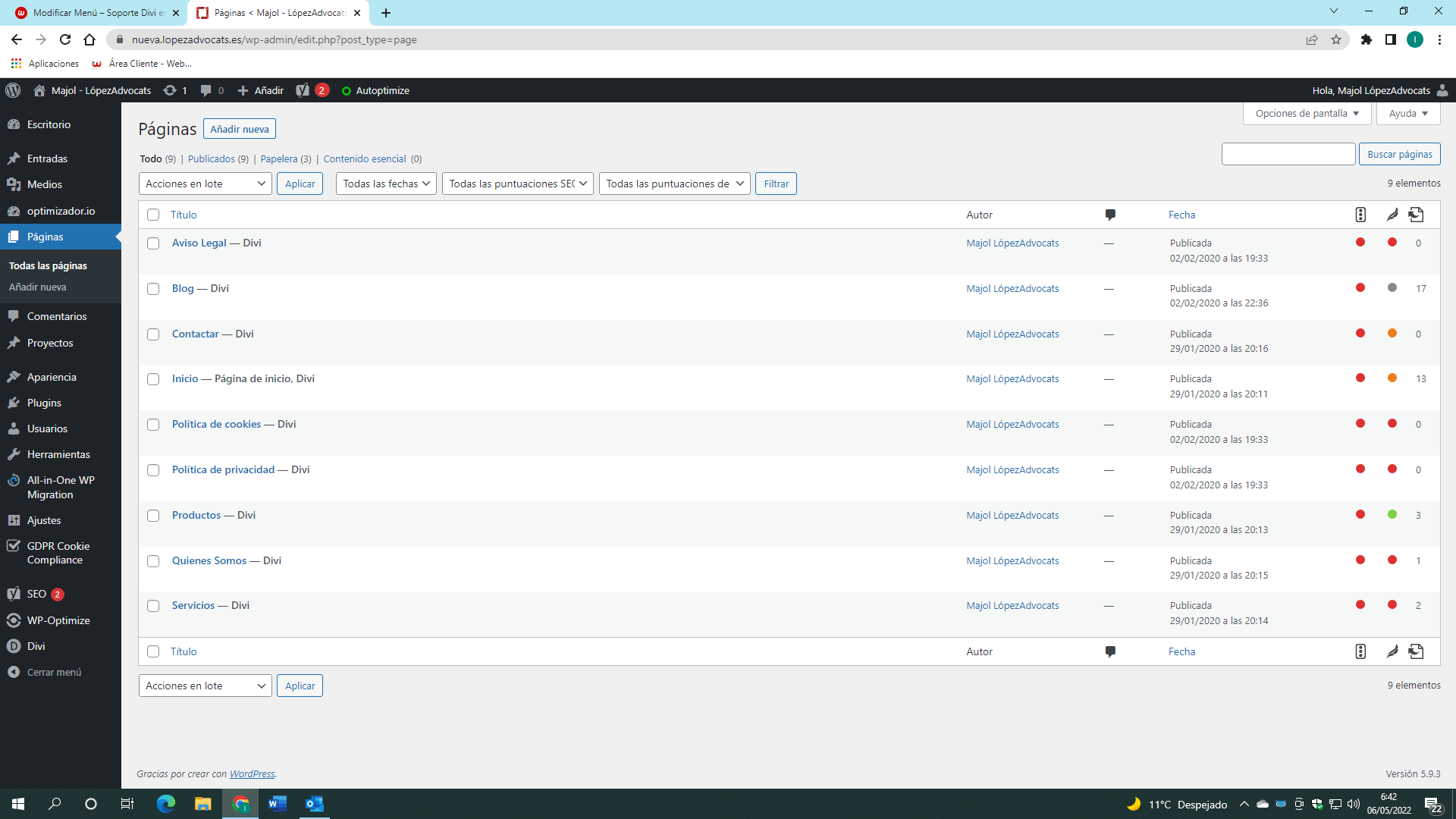

@karen Buenos días Karen, adjunto pantallazos para que lo veas:
Menú paginas actual:
Menú paginas Divi:
Menú paginas Divi para que veas lo de "orginal"

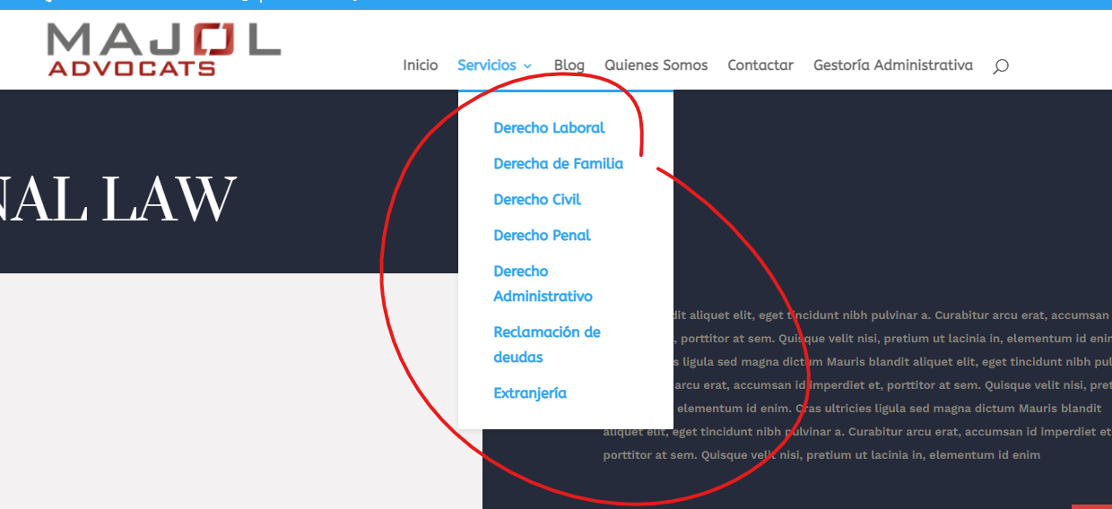

Yo lo que hice es clickar en añadir elementos y configurar mi menú, pero no está bien hecho creo, fíjate que cuando accedes al submenú y entras en alguna de las opciones el nombre que figura en el dominio es "productos":
Espero ayude...
De todas formas si no me explico lo suficientemente bien, disculpadme, me valdria con que me explicaseis como se crea un menú con submenus de forma correcta.
Muchas gracias.

Hola Montserrat.

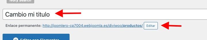

En la URL aparece productos que es el nombre que tiene la pagina.
.- Edita la Pagina y modifica el titulo por el que tiene que tener esa pagina:
.- Selecciona editar en " Enlace permanente: "
screenshot joomlero cp7004.webjoomla.es 2022.05.06 10 41 54

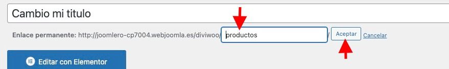

.- Modifica " productos " por el nombre que tiene que tener la terminación de esa URL:
screenshot joomlero cp7004.webjoomla.es 2022.05.06 10 42 38

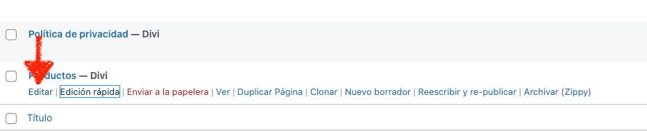

Esa opción la tienes editando la pagina/entrada pero sin utilizar divi:
.- Seleccionas Editar:
Captura de pantalla 2022 05 06 a las 16.46.06
.- Modifica los enlaces permanentes:
33116 screenshot joomlero cp7004 webjoomla es 2022 05 06 104238
Los enlaces permanentes solo los puedes modificar editando la pagina.

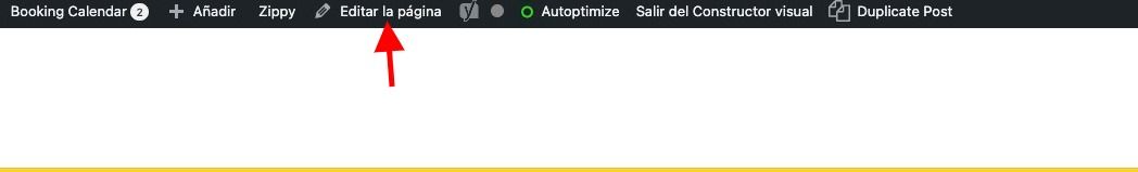

Si utilizas el editor frontal de Divi selecciona " Editar la pagina "
screenshot joomlero cp7004.webjoomla.es 2022.05.06 16 51 18

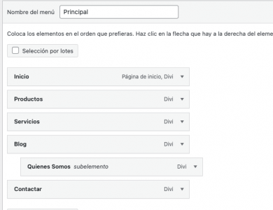

crear menú con submenus con Wordpress o Div

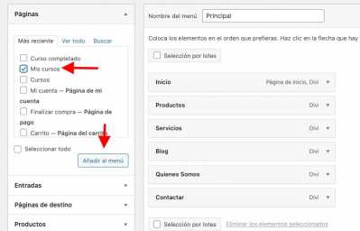

los menus los puedes crear desde Apariencia -> Menus
screenshot joomlero cp7004.webjoomla.es 2022.05.07 10 55 26
Seleccionas la pagina y la añades al menu:
screenshot joomlero cp7004.webjoomla.es 2022.05.07 10 56 16
Los Items del menu los puedes arrastrar con el raton la posicion que quieras:
Captura de pantalla 2022 05 07 a las 11.02.47
Tienes un aguía en este enlace:
-> https://www.webempresa.com/blog/guia-definitiva-del-menu-wordpress.html
