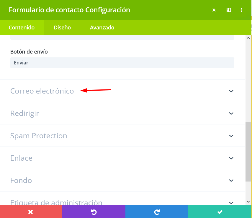

Puedes indicarnos como tienes añadido el patrón de mensaje para tus formularios en Divi? de manera general verifica como tienes añadida estas opciones en el formulario en Divi para comprobarlo debes realizar lo siguiente.
Una vez tienes todo el formulario creado necesitas configurar el patrón de mensajes para recibir de forma correcta todo los mensajes que enviarán los usuario.

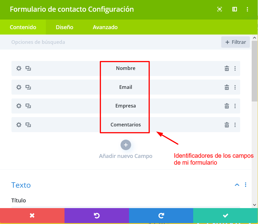

Para ello lo primero que tienes que hacer es tomar nota sobre el identificador de los campos de tu formularios, estos pueden verlos de forma rápida en la previsualización del formulario.
Screenshot5 7

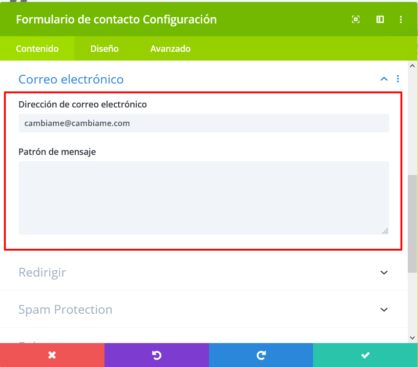

El siguiente paso es ingresar en las opciones de correcto electrónico donde puedes configurar el patrón de mensaje
Screenshot5 8

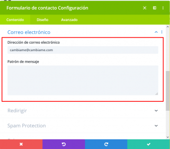

Al abrir sus configuraciones veras que se encuentra vació y el único campo añadido es el de Dirección de correcto electrónico (ten en cuenta de cambiar este email)
Screenshot5 9

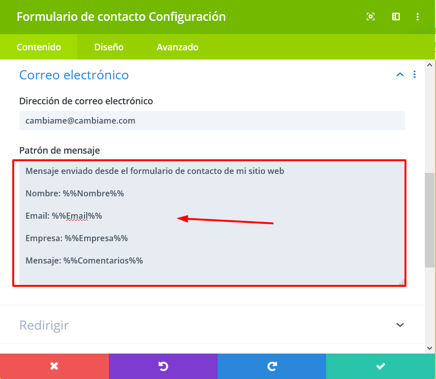

Dentro de esta sección necesitas añadir el patrón de mensaje y correo electrónico al que deseas se envíen cada mensaje que envíen los usuarios que visitan tu sitio web
Debes tener en cuenta que el identificador se debe envolver entre %% por ejemplo  %%Nombre%% y este debe ser la misma que le asignes a tu identificador del campo, el resultado sera por ejemplo.
Nombre: %%Nombre%%
Email: %%Email%%
Empresa: %%Empresa%%
Mensaje: %%Mensaje%%
Screenshot5 10

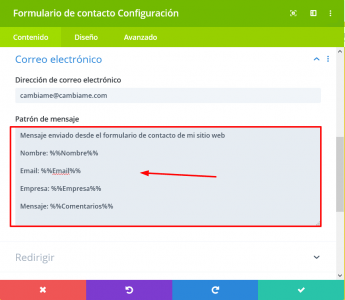

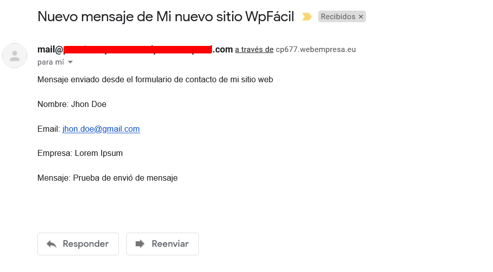

Una vez realicemos estas configuraciones solo necesitas guardar los cambios y realizar una prueba de envió, el mensaje en tu bandeja de entrada será:
Screenshot5 11

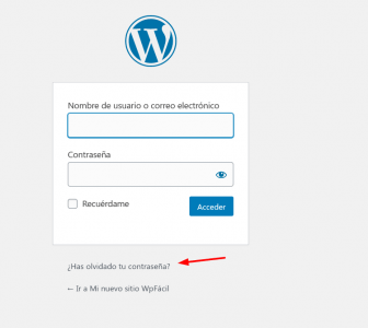

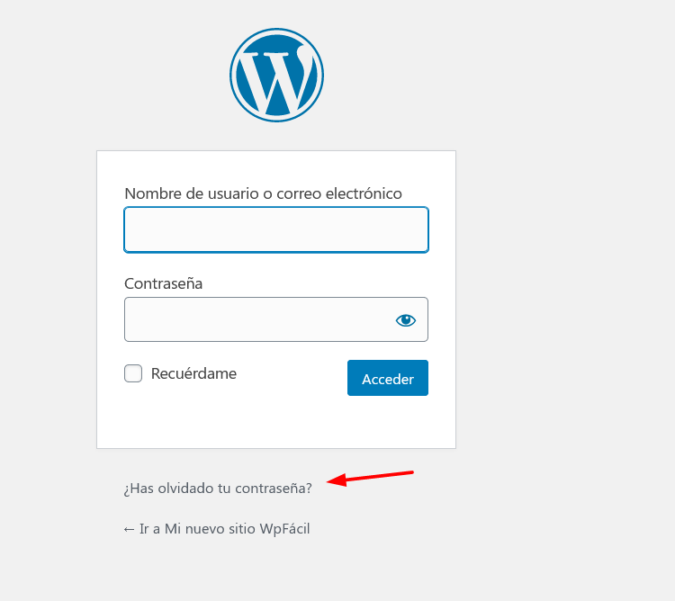

Por otro lado comprueba si puedes recibir de forma correcta los mensajes de wordpress, para ello verificar si al pulsar olvidar contraseña de un usuario que tengas creado recibes de forma correcta el email que envía Wordpress
Screenshot(5)
