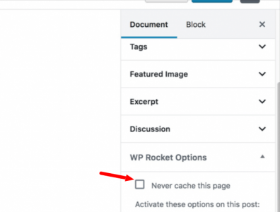

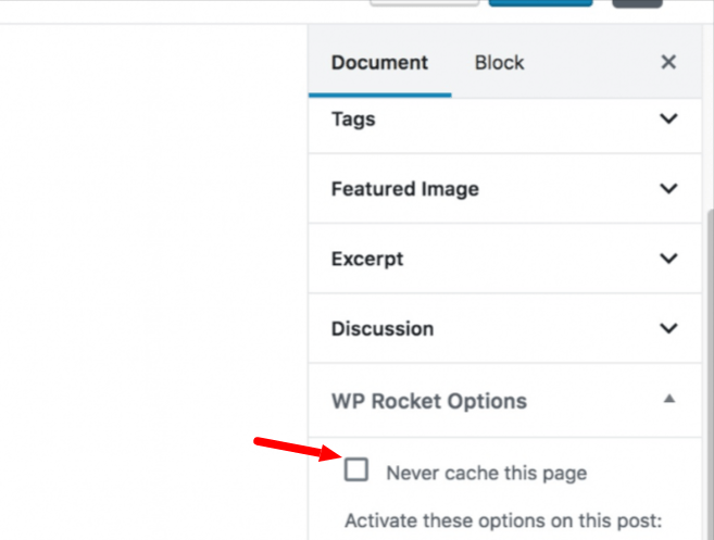

Estupendo, en caso de que se solucione puedes utilizar el complemento de caché, pero le indicas que no cachee está del home que es la que está dando problemas:
Pero antes de hacer esto espera a ver si se vuelve a repetir el problema en teléfonos. Por lo que quedamos al pendiente y nos comentas luego como vas.

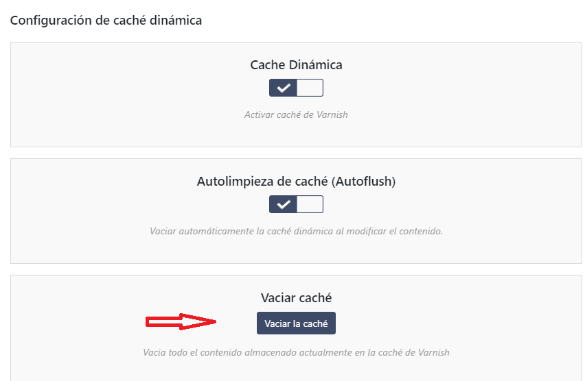

Desactiva el complemento, es decir, ingresas a Plugins > lista de plugins > buscas varnish caché y lo desactivas:
Luego cuando lo necesites lo activas nuevamente:
Respondido : 29/09/2022 6:33 pm

Cuando lo activo nuevamente como bien me has indicado en las imágenes, ya él mismo se encarga de vaciar la caché o la tengo que vaciar yo  de los ajustes.
Espero no molestarte más con eso ya.
Respondido : 29/09/2022 6:40 pm
Respuestas: 53
varnish
Respondido : 29/09/2022 6:52 pm
Respuestas: 12471
Es correcto debes vaciarla manualmente si lo vas a mantener desactivado para que no interfiera este en el menú.
