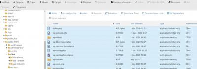

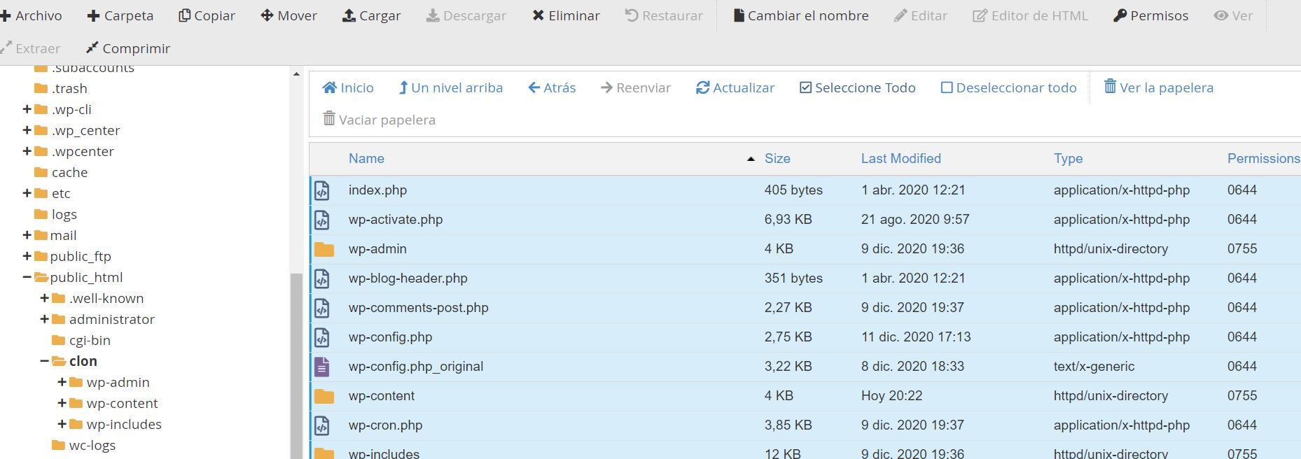

Gracias. Pero no se como seguir ahora. No me aparece "mover"
¿Que cojo toda la carpeta CLON? NO me aclaro como seguir.
Puedes darme deatalles? Gracias!

CLON
Por si os ayuda? No me aclaro

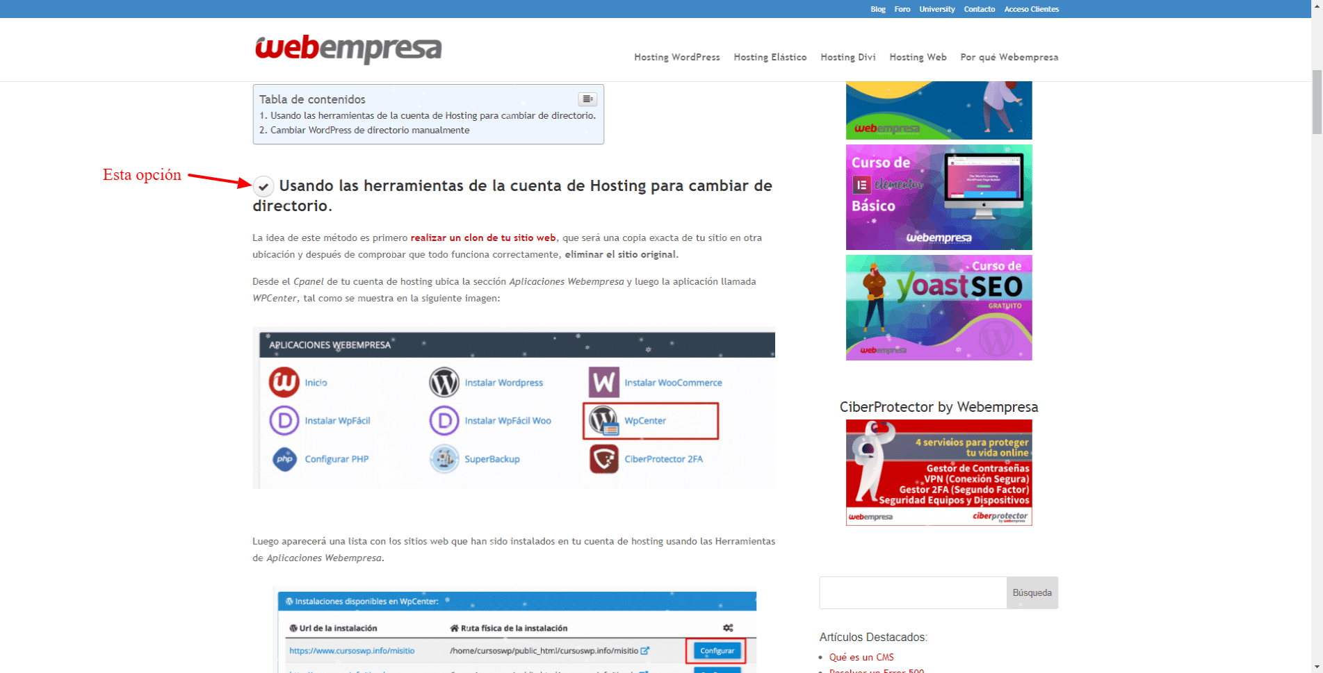

Hola Justo,
Lo mejor sería utilizar el wp Center siguiendo esta guia:
https://www.webempresa.com/blog/como-mover-wordpress-de-una-carpeta-a-la-carpeta-principal.html
Pero la primera parte, no la que indica de forma manual.
Respondido : 17/12/2020 8:01 pm

Hola Justo,
Utiliza la primera opción la de Wp Center:
De esta forma te resultaría mas fácil.
