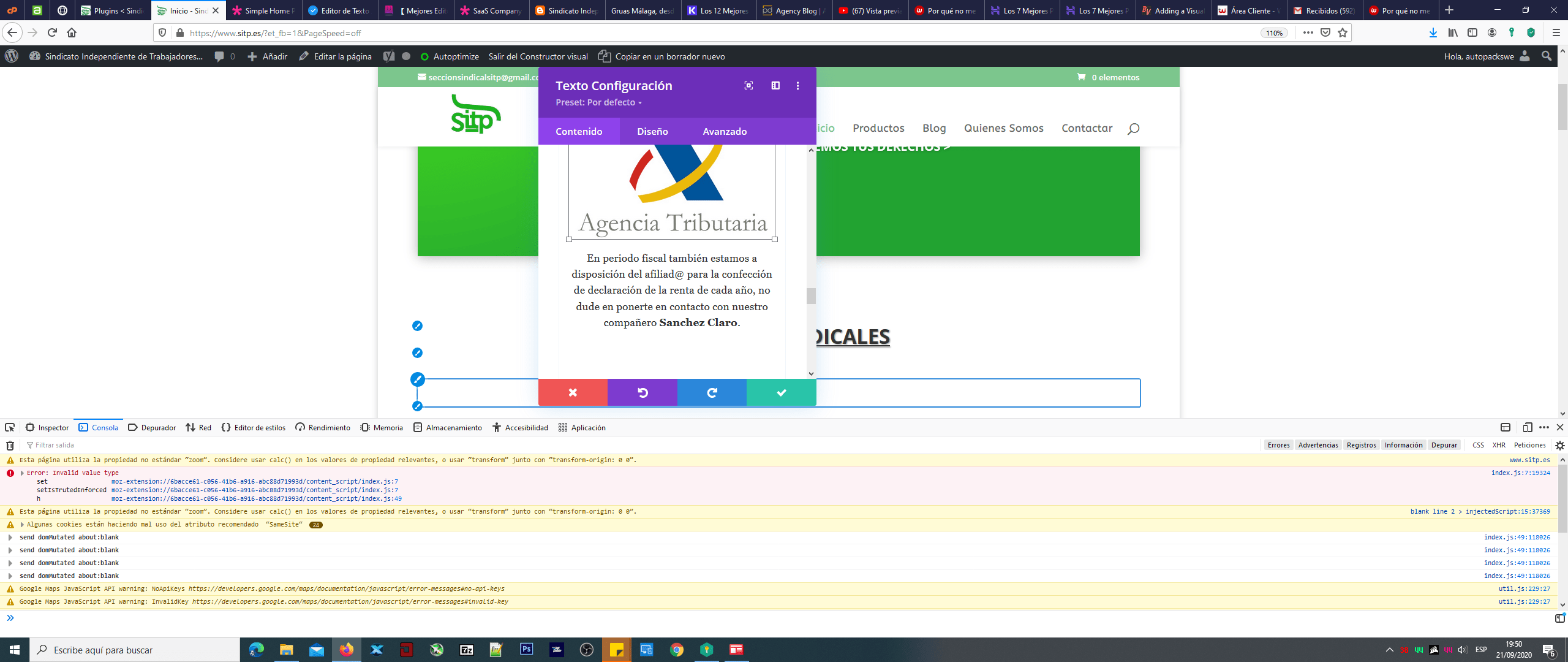

Esto te sucede sólo con páginas existentes? te sucede lo mismo con una nueva página?
Te aparece algun error en la consola del inspector de código del  navegador?, podrías comprobar esto cuando estas guardando, verifica si se generan errores.
Para abrir el inspector de código del navegador:
  • En Mac y Linux: Cmd + Opción + i
  • En Windows : Ctrl + Shift + i
Luego verifica en el tab Consola, envíanos una captura de pantalla.
Salduos.

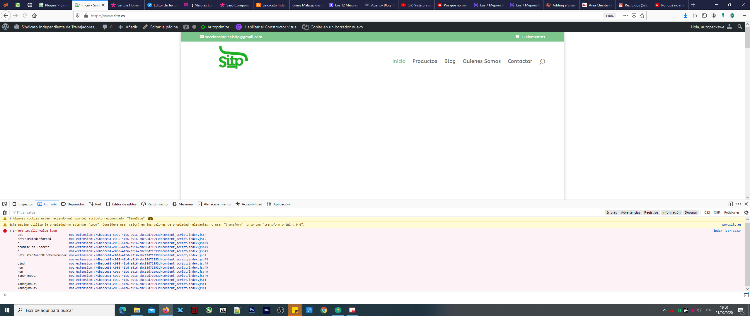

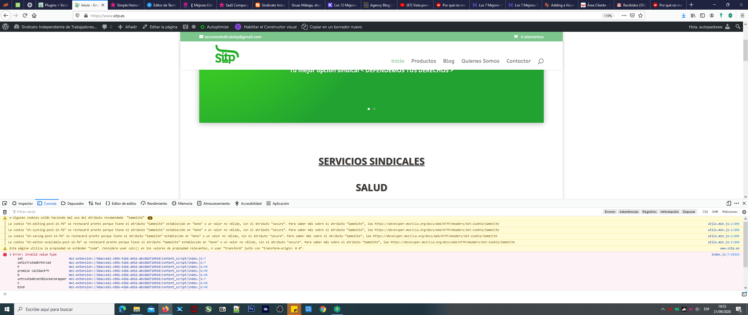

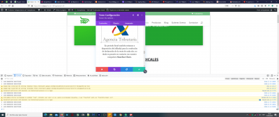

Ok, si que hay, ahí llevas...
2020 09 21
2020 09 21 (2)
2020 09 21 (1)

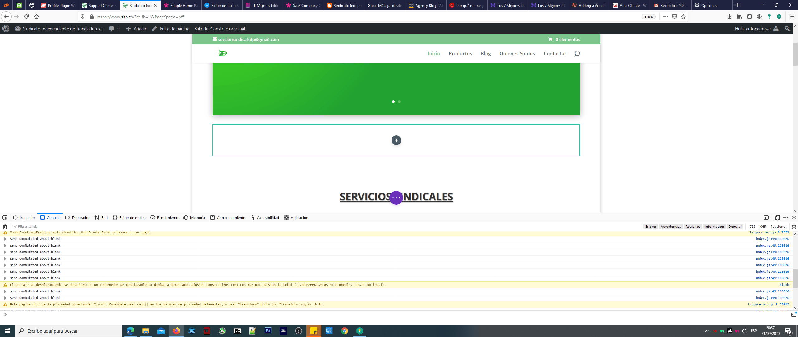

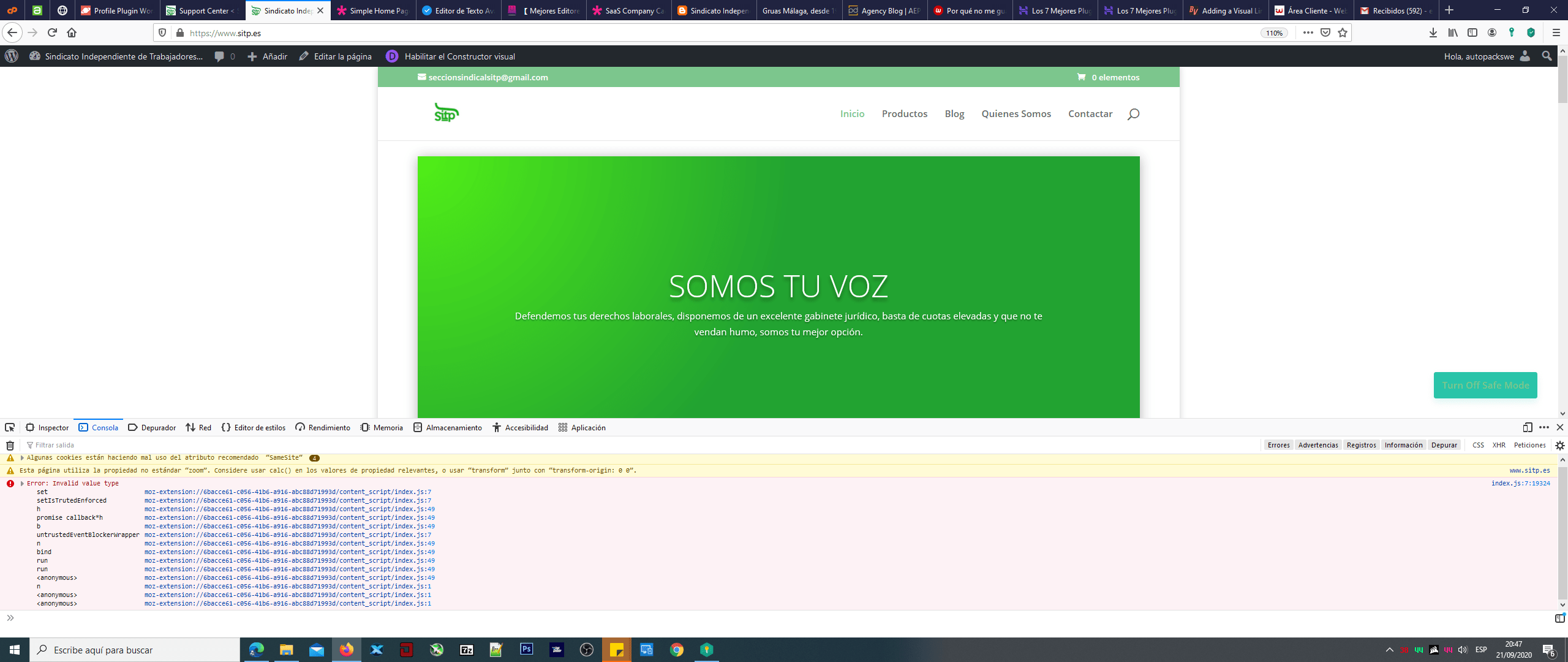

Y otra más que seguro me la pedirás.
2020 09 21 (3)

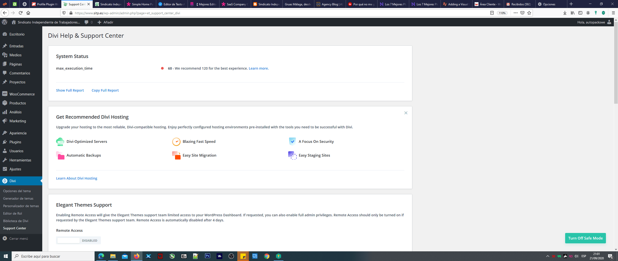

Puedes ingresar en el panel lateral de tu backend a Divi → Support Center, primeramente puedes activar el safemode y verificar si puedes hacer los cambios en este modo activo y si no logras hacerlos puedes compartirnos lo que te indica en esta misma sección la primera parte que muestra System Status, para verificar si es un fallo a nivel de recursos .

Seguimos igual, te mando mas capturas para que puedas ver los mensjaes que salen. Sigo con el SAFE MODE activado.

Respuestas: 12051
Hola Jose Miguel,
Veo que en status te muestra que hay un valor muy bajo que es el de max execution time lo tienes efectivamente en 60 y debería ser 120, modifica este valor y antes de intentar nuevamente ingresa primero a esta sección y verifica que no te muestre el mensaje que necesitas subir este valor, luego si ingresa y intenta modificar y guardar los cambios.
Te comparto una guía de donde modificar estos valores → https://guias.webempresa.com/preguntas-frecuentes/cambiar-la-version-php/ , haces scroll hasta la sección que indica parametros php.

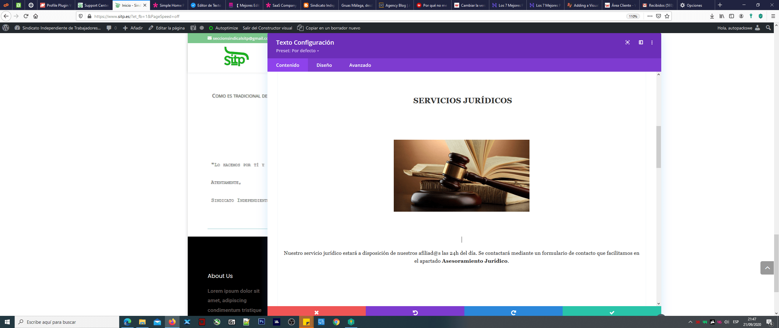

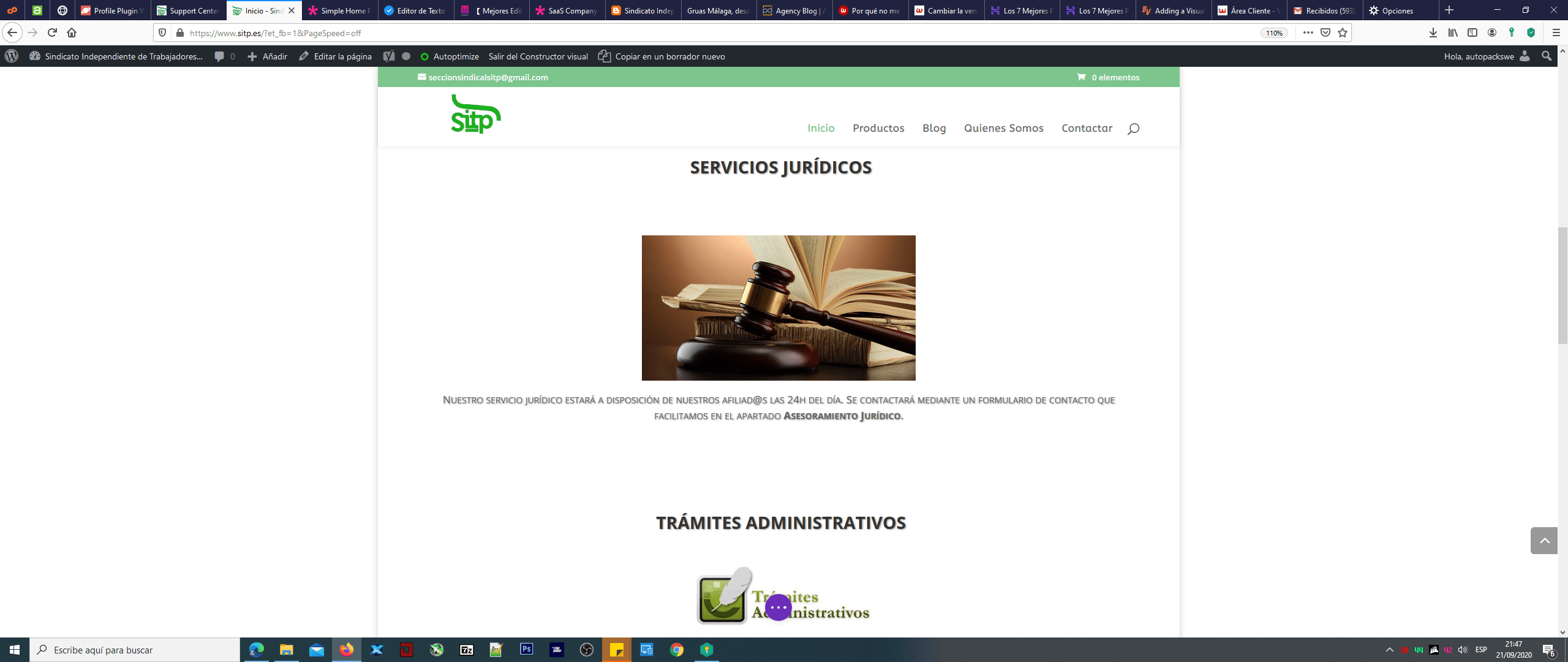

Nada seguimos igual, ya lo he intentado de todo. Te paso a explicar lo que pasa con fotos...
2020 09 21 (11)
2020 09 21 (10)
2020 09 21 (9)
En las fotos ves que hago intro y le meto unas lineas debajo de la foto , depues de salir del modulo y grabarlo, la siguiente foto se muestra como ni se ha inmutado la imagen, todo se queda como al principio.
En vista que no iba, he ido a insertar directamente sin entrar en la edición del modulo los espacios debajo de la foto con varias pulsaciones de intro pero al salir y grabar ...se quedaba igual. Estoy por dejarlo y no daros mas dolores de cabeza, lo dejo así y listo pero esto significa que le pase a otro usuario y no sepamos donde está el fallo, que quien sabe, lo mismo es una tonteria. yo si lo desean abro sesion con anydesk o teamviewer . Un salu2

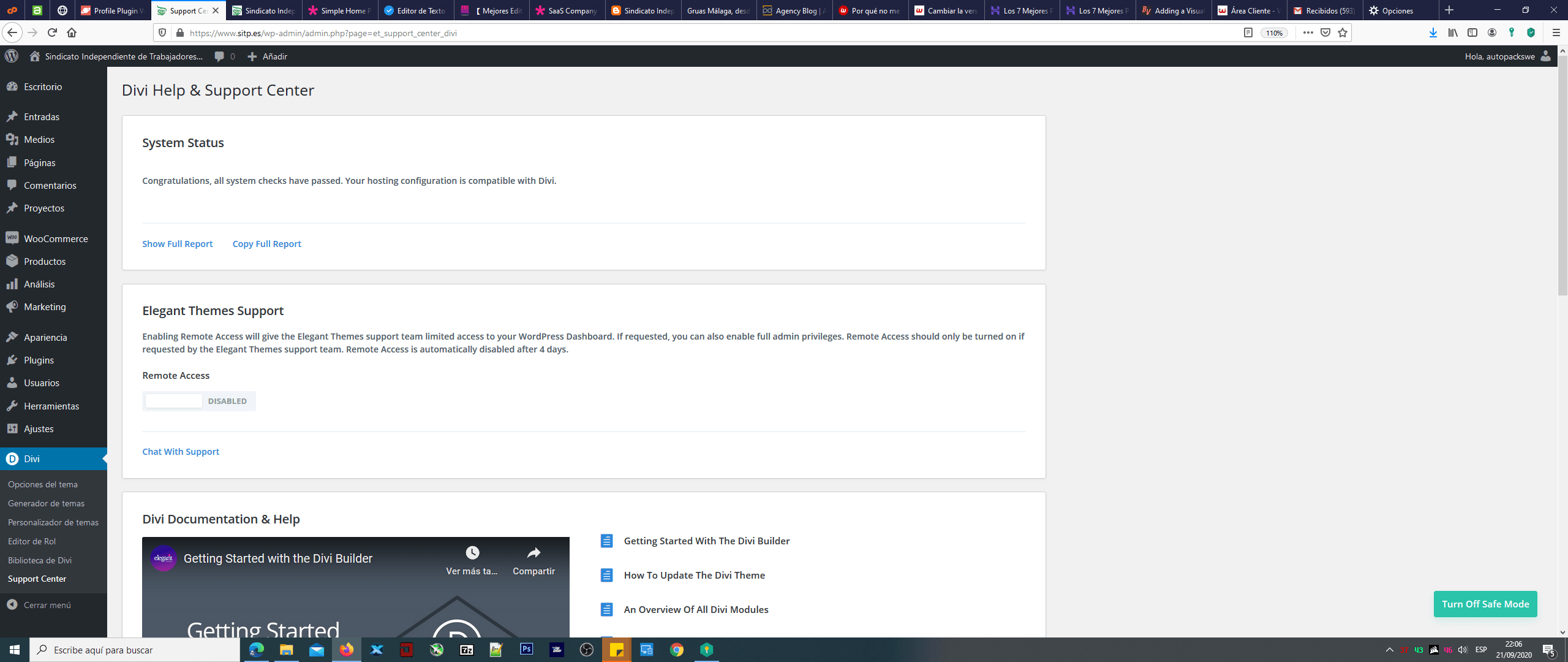

Posdata.- La imagen que me pediste despues de corregir el max execution ...
2020 09 21 (12)

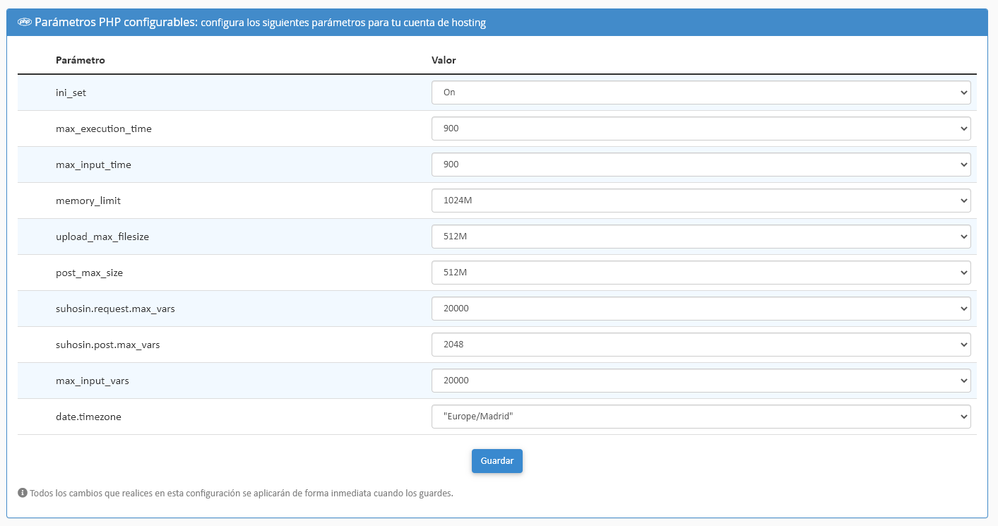

Hola Jose.
Puedes verificar una última vez los valores php, trata de modificarlos a esto:
Adicional, has intentado abrir este editor y guardar los cambios en otro explorador? o en modo incógnito, los errores que tienes también son referente a algunos archivos del core del tema, por lo que te había pasado este error antes? has actualizado recientemente el tema?
