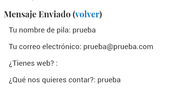

Puedes enviarnos una captura de como te llega el correo? acabo de enviar un formulario con estos datos:
Supongo es la página de contacto?, igualmente indícanos como tienes configurado tu formulario en la web si nos puedes adjuntar una captura mejor.

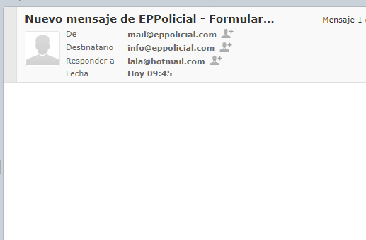

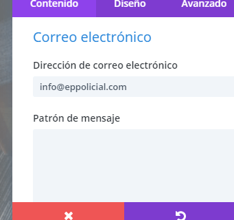

Así está configurado el correo

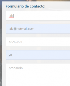

Hago un envío desde el formulario de la página de inicio
Y es lo que recibo. El correo vacío

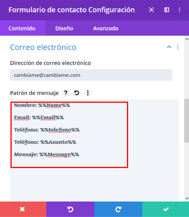

Verifica si al añadir el patrón del correo electronico logras recibir los mensajes, para ello debes incluir solo debes usar un signo %% antes y después del identificador del campo para que llames la variable de este campo, por ejemplo si la identificación del campo Nombre lo tienes como "Nombre" debe quedar %%Nombre%%.
Un patrón completo debe ser por ejemplo:
Nombre: %%nombre%%
Email: %%email%%
Teléfono: %%telefono%%
Teléfono: %%asunto%%
Mensaje: %%message%%
Esto debes añadirlo en la opción de la pestaña correo electrónico, debe quedarte por ejemplo
Screenshot
Comprueba si al configurar esto logras recibir el contenido de los mensaje

Muchas gracias Karen. Efectivamente, ahí estaba el problema. Había dejado espacios en blanco en este apartado, por lo que se recibía el correo pero en blanco.
