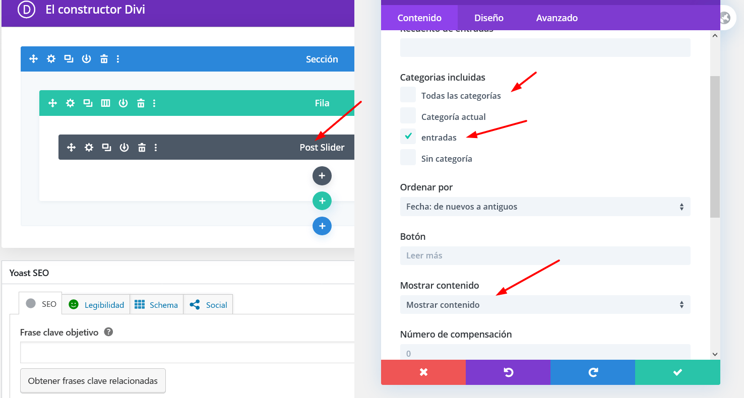

He estado realizando pruebas para intentar replicar si hay un error dentro de las opciones al mostrar las entradas cuando se añade el modulo Blog, al principio este es el comportamiento del tema, ya que al configurar mostrar todo el contenido dentro del modulo blog de Divi en las primera pagina lo mostrará sin problemas pero al pulsar en entradas solo mostrará información como imágenes destacadas, textos u otros no muestras las galerías.
Para visualizar todo el contenido complemento de sebe pulsar sobre el post y ingresar a la entradas, como te comento este es el comportamiento del tema y su código por lo que no podemos modificar como se visualizan estas opciones cuando pulsas en la opción de entradas antiguas.

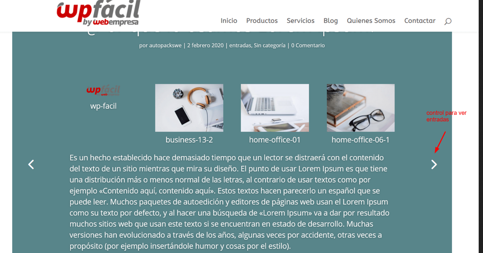

Una opción que puedas intentar es usar algún otro modulo de visualización como post slider que te permita tener mayor control sobre como se visualizar todas las entradas, por ejemplo al añadirlo se puede ver de la siguiente forma
Screenshot
Screenshot
