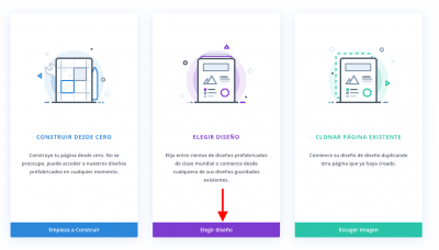

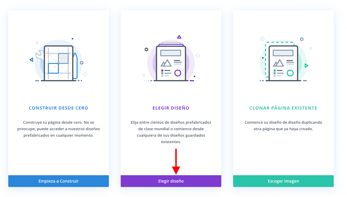

Una cosa que puedes probar es crear una página nueva y cargar un Layout de Divi
screenshot mary52.webempresa.eu 2023.05.16 16 22 03
Revisa en ese Layout puedes hacer modificaciones, si puedes hacer modificaciones es posible que el problema esté en el Layout que estas utilizando.

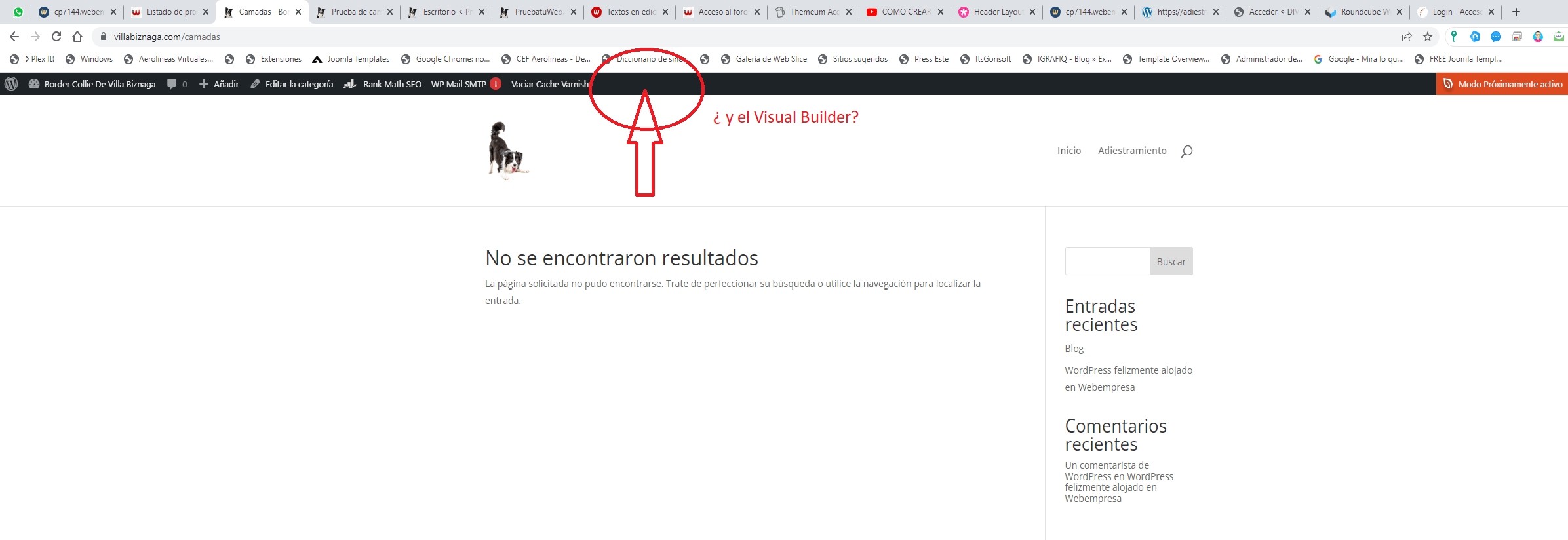

Pepe antes de cerrar el hilo se me ha olvidado deciros que justo cuando le doy a guardar y salir e irse todo al carajo!! no me da la opcion de habilitar DIVI, o sea, el constructor, (desaparece el boton de (HABILITAR VISUAL BUILDER EN MORADO) solo ocurre en ese layout. Cosa curiosa

Jose Miguel
Respuestas: 94
falloalsalir.
 Esta imagen es la que queda al salir despues de editar la pagina llena de imágenes y textos.
Respondido : 16/05/2023 4:29 pm

Jose Miguel
Respuestas: 94
@karen Hola Karen, no no, yo le di a crear una página nueva, seleccioné un layout de la galería de Divi, escogí una que tuviese exposiciones de fotos y empecé a trabajarla. Mi sorpresa que cuando tengo la cabecera terminada colocándole las fotos en sus justas medidas que me costó un montón para que quedase bien cuadradas en sus 3 modos, pc, tablet y móvil, y cual fue mi sorpresa que al grabar y salir ....choff!! todo al carajo, y se me queda esa pagina tipo blog que no tiene nada que ver con lo creado y con la particularidad que no me sale el visual builder de divi. ese es un poco el resumen de todo. Dices que las paginas de categorías, blog, y entradas las tengo que crear desde el generador de temas? a qué te refieres? yo le doy a crear nueva entrada y listo no? no se muy bien a que te refieres...voy a echarle un ojo a eso que me dices. Gracias nuevamente.
Respondido : 16/05/2023 6:42 pm
Hola Jose miguel,
En este caso lo que veo es que la página que nos compartes en la captura parece ser una categoría. Si es una entrada revisa no tengas el mismo slug de alguna categoría creada y por ellos se esté generando el error.
Si continúas con este error abre un nuevo tema para ello, de esta forma mantenemos un control sobre el hilo y podemos ayudarte con mayor detalle.
Respondido : 16/05/2023 6:52 pm
Jose Miguel
Respuestas: 94
@karen Karen , me ha llamado mucho la atención eso que has dicho del slug, y era eso, tenia el mismo slug que una categoría que habia creada, por eso al cerrar sale que es una categoría cuando no es así, eres genial Karen, son pequeños detalles pero grandes dolores de cabeza, mil gracias, estoy aprendiendo mucho con vosotros.
