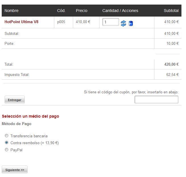

Hola Ciprilux,
No entiendo donde indicas que aparece que cobrán 4,95 y luego calculan otro precio en Virtuemart. He configurado el pago por Contrareembolso al 4% y en la Cantidad mínima de descuento 4'95.

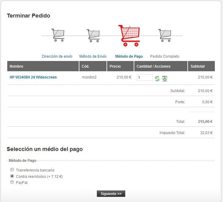

Se muestra por primera vez el coste, en el paso 3 de 4, cuando se selecciona el método de pago. Adjunto captura de pantalla:

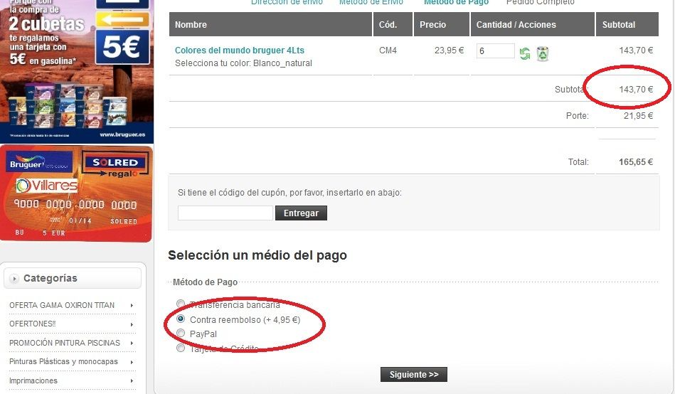

Adjunto pantallazos: Paso 2 de 4: Opciones de pago:
-Contrareembolso (+4,95€), cuando ya se ve que no corresponde por el importe del carrito:

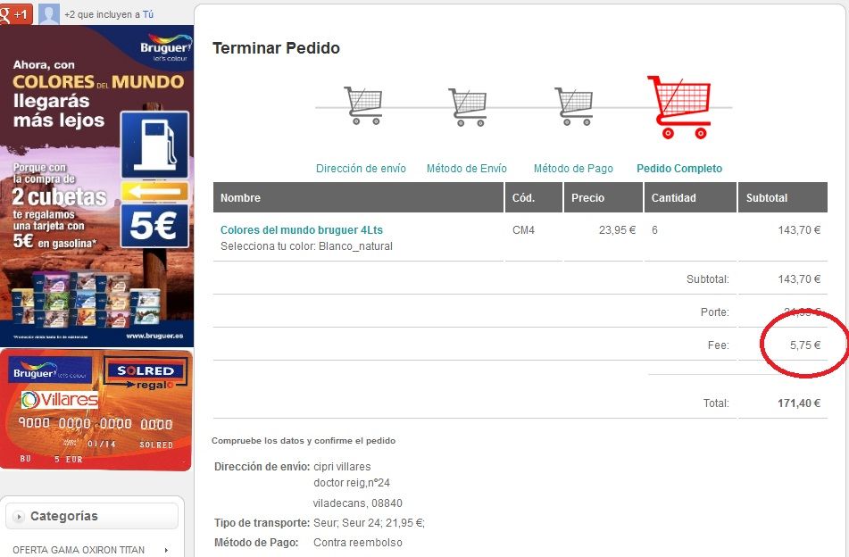

-Paso 3 de 4: aquí, ya nos pone bien el importe del contrareembolso, que en el paso anterior nos decía que era de 4,95€, pero no era así, sino que son 5,75€...
Este es mi problema, a diferencia de tu captura, la mia no muestra en el primer paso el importe correcto del contrareembolso, sino que lo muestra en el siguiente paso.

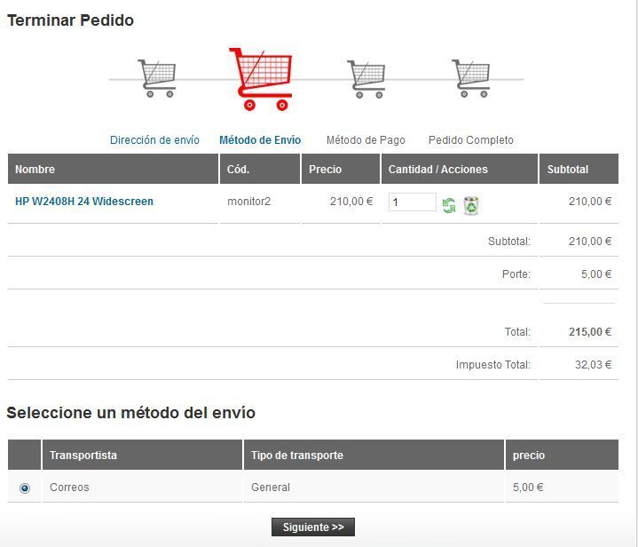

Hola Ciprilux,
He realizado pruebas con un pack empresa con la Zeolite.
El paso 2:
Y el paso 3:
Y los cálculos son correctos: 215 - 32,03 - 5 = 177,97 el 4% es 7,12
Respondido : 15/05/2012 8:08 am

Hola Ciprilux,
Parece que no tienes configurado, o no tienes activado el paso de selección de método de envío.

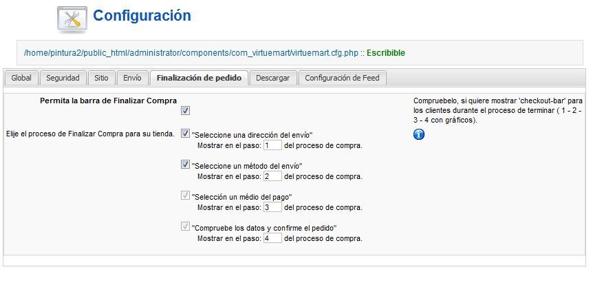

Cipri
Respuestas: 265
Te refieres a esta opción? La tengo activada...
Respondido : 15/05/2012 10:45 am

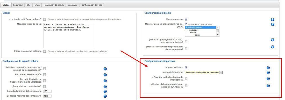

Hola Ciprilux,
Puede ser que el método de envío este afectando, puedes adjuntarnos la captura de la configuración de Virtuemart especialmente en la opción de impuestos (adjunto captura).

Cipri
Respuestas: 265
Hola Johny. Adjunto pantallazos:
