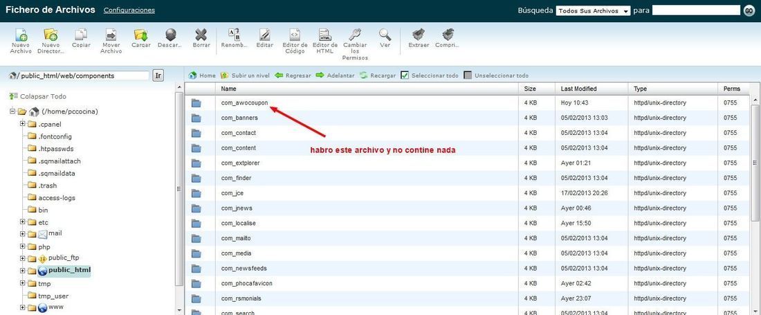

SI tengo en la configuracion del idioma seleccionado el español 2.5.4
por otro lado entro en el cpanel y habro el componente awocoupon y no tiene ningun contenido
te adjunto captura.
gracias.
Respondido : 02/03/2013 2:14 pm

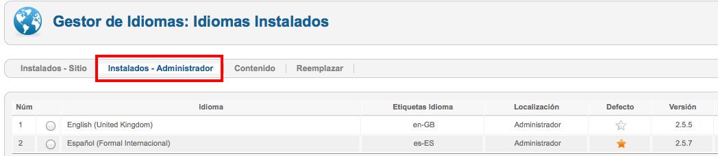

Lo he eliminado me lo he vuelto a descargar lo he vuelto a instalar y todo bien pero hijo no hay manera sigue en Ingles y he entrado en el cpanel y lo mismo esta vacio.
Estoy mirando el gestor de idiomas para ver si encuentro algo y te adjunto un captura que tiene el idioma en ingles por si sirve de algo.
Respondido : 02/03/2013 2:27 pm
Hola Pedro,
Verifico que dicha carpeta debe estar vacía ya que el componente funciona en la administración, sin embargo he realizado la prueba y parece ser un problema del componente que no realiza la traducción.
