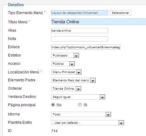

Tu ítem de menú Tienda que tipo de menú es?
supongo que te refieres a esto:

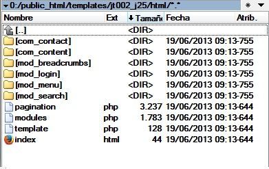

Verifica si tienes algún archivo de virtuemart en tu plantilla, usualmente :
templates/TU_PLANTILLA/html/com_virtuemart
No no tengo nada relaccionado con vm

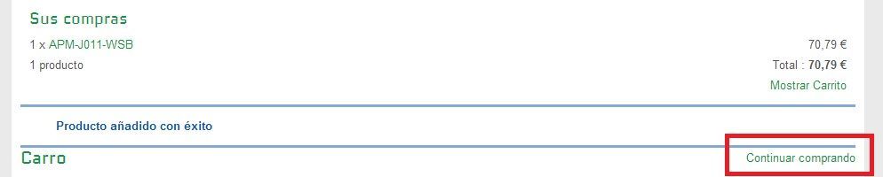

Hola Jose Manuel,
No hay que volver hacia atrás en el navegador, hay que pulsar en Continuar comprando, para que lleve a donde estabas antes.
Respondido : 16/10/2013 11:31 am
