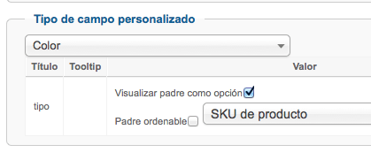

He introducido productos con derivados para poder tener tallas y gestión de stock. No tengo seleccionada la opción "padre ordenable":
El problema es que cuando entras en el detalle de producto, si le das a "añadir al carro" lo que "compras" es el producto padre.

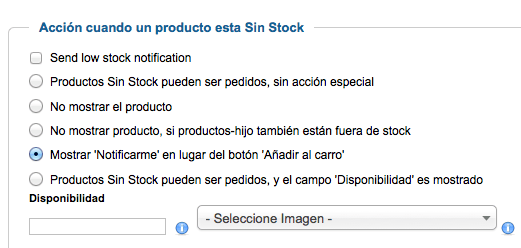

2- En la configuración de virtuemart puedes habilitar notificación para productos sin stock, de esta manera se mostrarán pero no podrán comprarse, en tu caso será el producto padre, ver img1.png

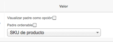

3- En el producto padre, en los campos personalizados, asegúrate de que el producto padre sea un producto seleccionable, tal como se muestra en la img2.png

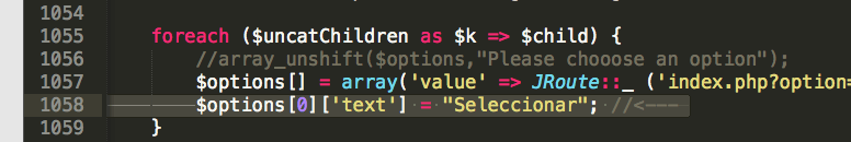

4- Finalmente para que aparezca un mensaje en la lista en lugar del nombre del producto padre, modifica el archivo :
components/com_virtuemart/models/customfields.php , en vm 2.0.14 esta en la línea 1058 aprox, tal como se muestra en la imagen y agrega (Ver img3.png):
$options[0]['text'] = "Seleccionar";

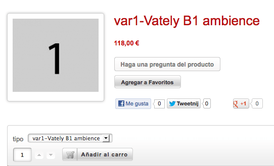

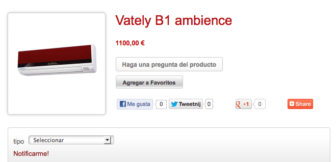

Al hacer esto te debería aparecer como se muestra en las imaǵenes finales : final1.png (padre) y final2.png (hijo)

Todo funciona perfecto. El único pero es que entonces cuando llegas al producto ya aparece el texto de notificarme... estoy pensando cómo puedo modificarlo para que diga algo suficientemente ambiguo y no parezca desde el principio que todas las tallas están agotadas. ¿alguna posibilidad de evitar eso? Le he puesto stock 1... esperando que nadie le de al carrito de la compra y pague un "seleccionar".

Jhon, en el ejemplo que ves el stock es cero. Entonces, cuando entras en el producto por primera vez, aparece el texto de Notificarme (que yo he modificado) y que, a mi entender, hace pensar que el producto en general está agotado. Eso es lo que me parece muy confuso. Por eso prefiero poner stock 1 y que no aparezca el mensaje de agotado desde el principio. Creo que es menos confuso. Vamos a ver cómo funciona y ojalá lo solucionen pronto en VM. Gracias
