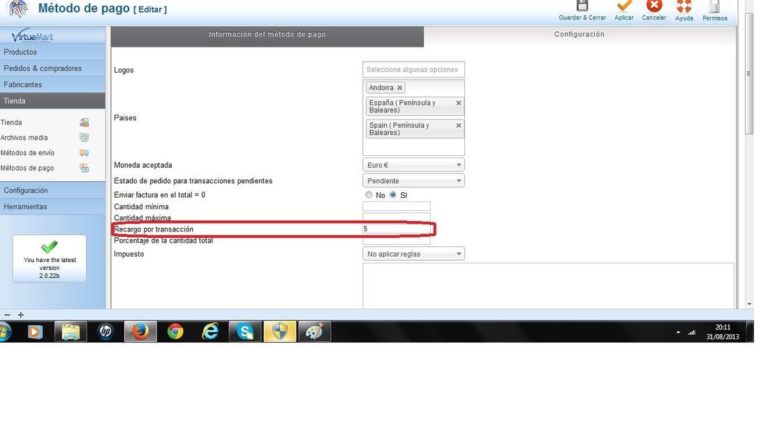

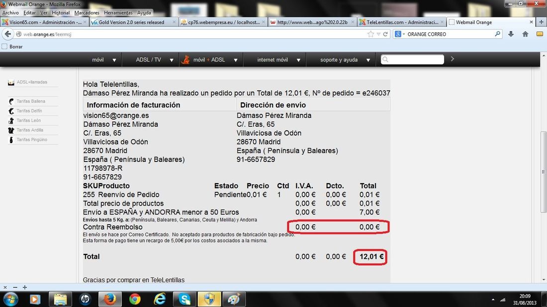

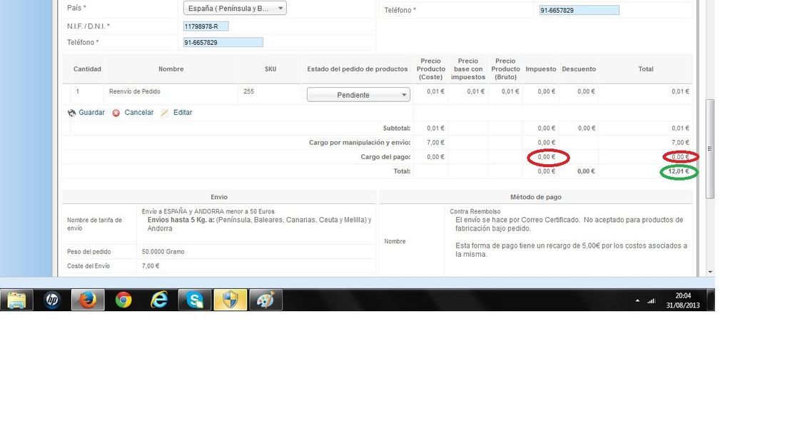

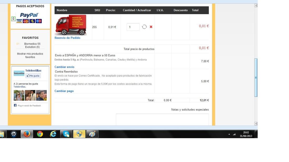

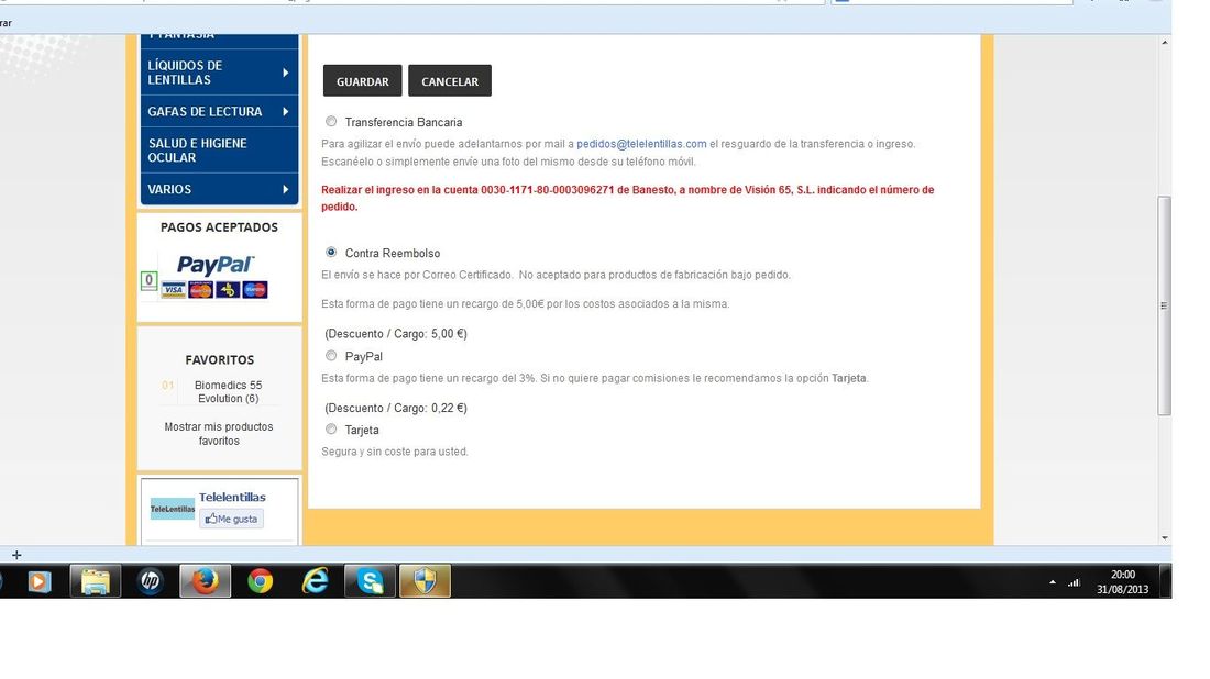

Hola, hace dos días actualicé dos sitios en los que tenía virtuemart 2.0.22a, uno con la plantilla Yourshop y otro con la Gk_Sport, a la nueva versión 2.0.22b.
Acabo de darme cuenta de que en los pedidos que he recibido con la nueva versión hay un error en el método de pago si el mismo tiene asignado un recargo por la transacción, tanto si es una cantidad fija como si es un porcentaje.
Os adjunto unas capturas para que lo comprobéis. En ellas podréis ver como en la captura del carro se compra un producto con una forma de pago que tiene un recargo de 5 euros, y que está configurado correctamente según la captura de su configuración.
El problema es que en el mail que se envía del pedido al comprador y al vendedor, aunque aparece el concepto de que esa compra tiene un recargo, el importe que figura es cero en lugar de los 5 euros que aparecen en el carro, aunque el total si es correcto y coincide con el del carrito. He comprobado que en la administración los pedidos también quedan de igual manera, de forma que el recargo también esta a cero aunque en el total si que están sumados los 5 euros que deberían aparecer como concepto de cargo del pago.
