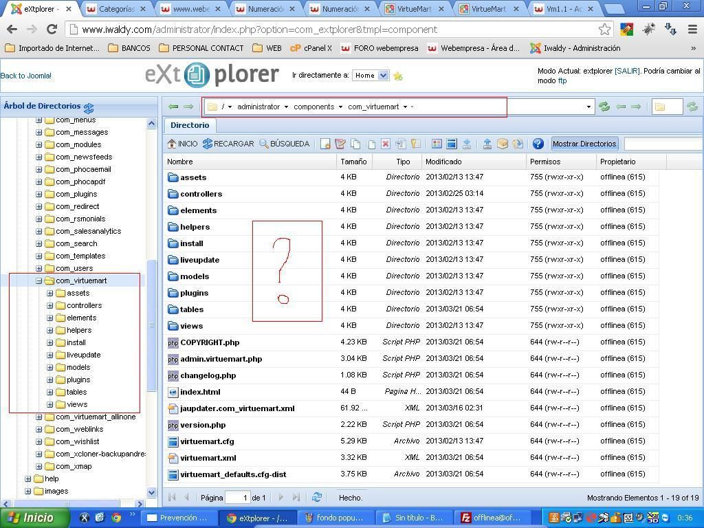

v2.5.9 virtuemart, phoca, pack tienda ja tiris
He revisado este articulo en los tutoriales de instalacion de phoca
http://www.phoca.cz/documents/18-virtuemart/399-virtuemart-invoice-delivery-note-and-receipt-addon
y resulta que en este articulo hace referencia a una ruta para modificar un archivo en concreto para poder integrarlo
administrator / components / com_virtuemart / html / order.order_print.php
pos este archivo no lo encuentro en mis archivos! adjunto captura 1 phoca integracion!
como podran observar la carpeta html no existe y por consiguiente el resto de la ruta!
alguna sugerencia al respecto de donde puede estar ??

Hola Osvaldo,
¿Has verificado los requisitos del addon que comentas?
VirtueMart (tested on 1.1.9)
Entiendo que estás trabajando con VirtueMart 2.0.x ¿correcto?.

la version de virtuemart es 2.0.20b
con respecto los requisitos, segun lei la version estaba preparada para 2.5 y php superior pero corrijanme si me estoy saltando algo?

Si revisas la documentación que indicas verás que esto solo está disponible para Virtuemart 1.1 y no para Virtuemart 2 que es lo que estás utilizando en tu caso. Es por eso que no encuentras el archivo, solo existe en Virtuemart 1.1.
No podrás utilizar esta opción para generar las facturas en Virtuemart 2. El propio Virtuemart 2 ya incluye su propio sistema de facturas. Si en la administración de la tienda entras en el apartado Pedidos verás que para cada pedido hay 2 iconos (una impresora y un documento). El icono de abajo sirve para generar la factura.
Si no te sirve esta factura existen otras extensiones para generar facturas en Virtuemart 2. Una opción sería la siguiente:
http://www.vminvoice.com/
