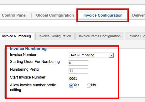

Hola Osvaldo,
Revisando las opciones del VM Invoice en la pagina de la demo de la administración: http://demo.tramin.artio.cz/joomla25/en/demo-instructions/demo/vm-invoice-demo-instructions te permite configurar las facturas:

si es cierto, a pesar que no me ha dejado entrar en la demo, porque las claves estaban incorrectas y de ninguna manera me deja acceder, m ehe puesto a revisar la documentación que trae ese programa y si tiene lo que necesitamos, ahora bien:
como anulo todas las opciones que hace esta extension en virtuemart?
ya que en la misma documentación lo recomiendan
gracias !
