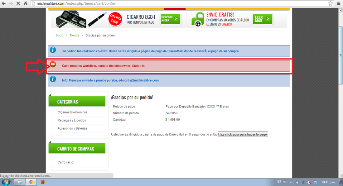

Hola buen dia:
Estoy agregando un sistema de pago pero me esta saliendo un mensaje, ustedes saben en que archivo puede venir o salir este mensaje para corregirlo?
Gracias y buen dia

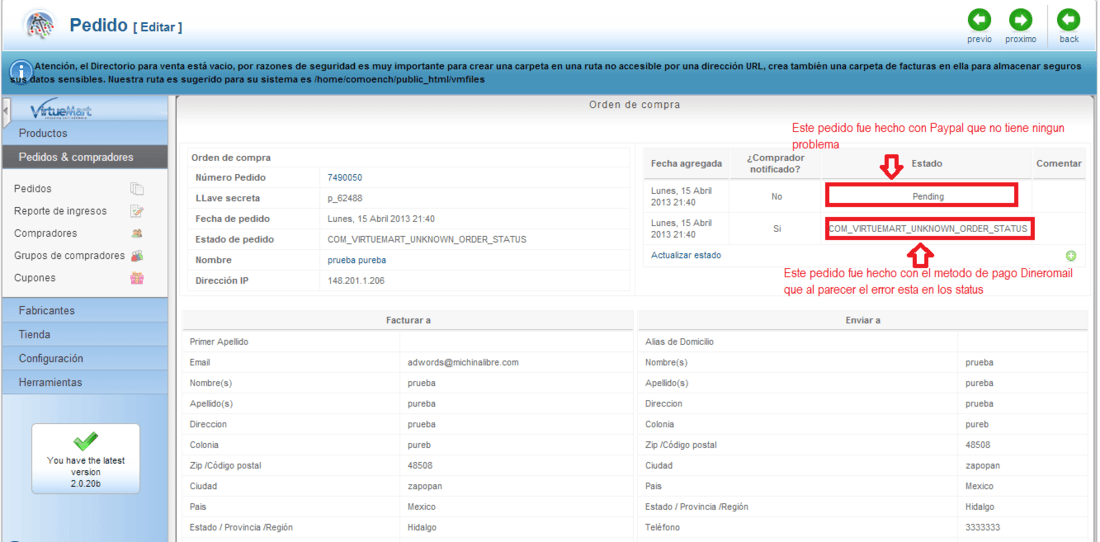

Creo que el errro tiene que ver con los status ya que cuando se procesa algun pedido llega el correo del pedido tanto al cliente como a mi, el correo pero con el titulo como:
COM_VIRTUEMART_MAIL_SUBJ_VENDOR_‏ cuando deberia de ser algo como: [b88109], Pedido pendiente por adfa fdada, total $ 5,999.00‏

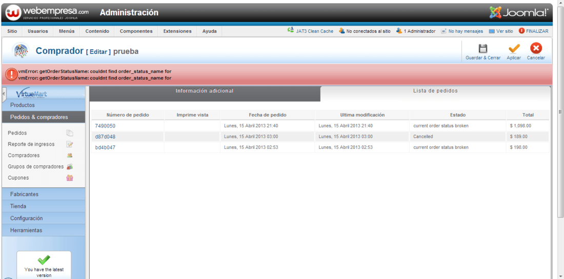

Ademas cuando me ingreso a Virtuemart->Pedidos & Compradores->Compradores y le doy click en un comprador que eligio el metodo de pago que esta arrojando este error, aparece otro error que dice: vmError: getOrderStatusName: couldnt find order_status_name for cuando en los demas compradores que eligen otro sistema de pago no aparece nada:
Y despues entro al pedido que eligio este metodo de pago y aparece el status como: COM_VIRTUEMART_UNKNOWN_ORDER_STATUS en lugar de decir Pending
Tendran alguna pista de por donde puedo corregir este error?? les agradeceria enormemente me ayuden con alguna pista.

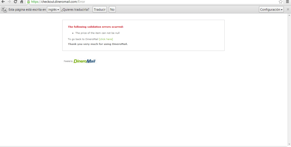

Ya lo instale, solo que hay un problema, al momento de enviar al sistema de pago arroja un error, que el precio del producto no puede ser null
Respondido : 17/04/2013 6:07 pm

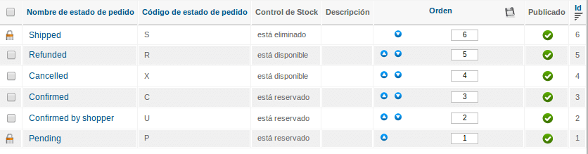

Sobre el problema con el estado del pedido tras el pago tendrías que indicarnos si has realizado algún cambio en los estados del pedido, ya que esto puede afectar al correcto funcionamiento de las compras.
Vete en el menú lateral de la administración de Virtuemart a Configuración->Estados de pedidos. Verifica si se muestra una lista como la que te adjunto en la siguiente imagen:
Si está correctamente vete ahora a editar la forma de pago de Dineromail y pulsa en la pestaña Configuración. Comprueba los valores que tienes puestos en los parámetros Proceso Pendiente, Proceso Exitoso y Proceso fallido verificando que estos estados existan realmente en tu Virtuemart.

Sí, eso esta confirmado y no es problema, pero ahora el problema ya no son los status, te comento que muy amablemente Jhon Marreros me dio el link para descargar el plugin de dineromail con las traducciones que hacian falta, solo que ahora al procesar el pedido marca un error tal y como lo mencione en el mensaje anterior, el error dice: "el precio del articulo no puede ser Null" y creo que eso ya no tiene que ver con los status, tendran alguna idea de por donde pueda ser este error?
