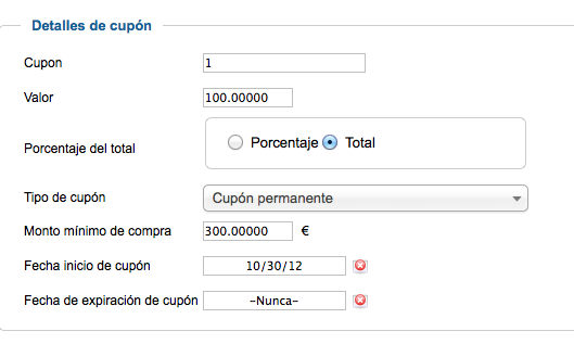

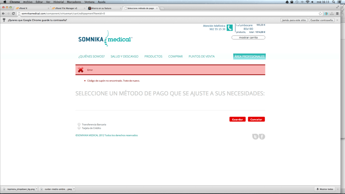

me gustaria que me ayudaráis con el siguiente tema. He creado un cupón d descuento de 100€ que se aplica a compras superiores a 300€, pero al introducir el código no encuentra el cupón.

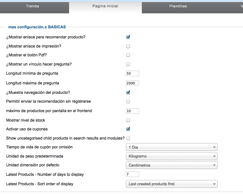

La opción en configuración de habilitar uso de cupones, esta activa.

Por cierto el código que cree para la prueba es "1" si quieren logearse para probar.

Le puse el siguiente códigp "100descuento". Sigue el mismo error.
La versión de VM es 2.0.12f .

He estado probando a crear un cupón con Virtuemart 2.0.12f y veo que me funciona correctamente.
Sobre la configuración que has puesto respecto a la mía, prueba a poner una fecha de finalización del cupón. Si quieres que sea "permanente" pon una fecha muy lejana.
