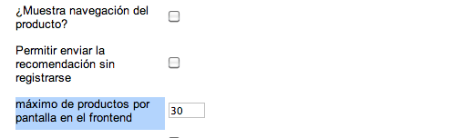

- En la configuración de Virtuemart especifiqué que el máximo de productos por pantalla en el frontend fuese de 30. Esto es para que siempre que haya más de 30 productos en una categoría, aparezcan como mínimo 30 y en el supuesto de que una categoría tenga menos de 30 productos, los muestre todos. Pues nada, tampoco funciona. Aparecen los 9 productos que siempre muestra VM por defecto.

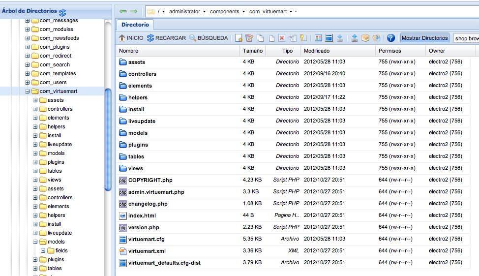

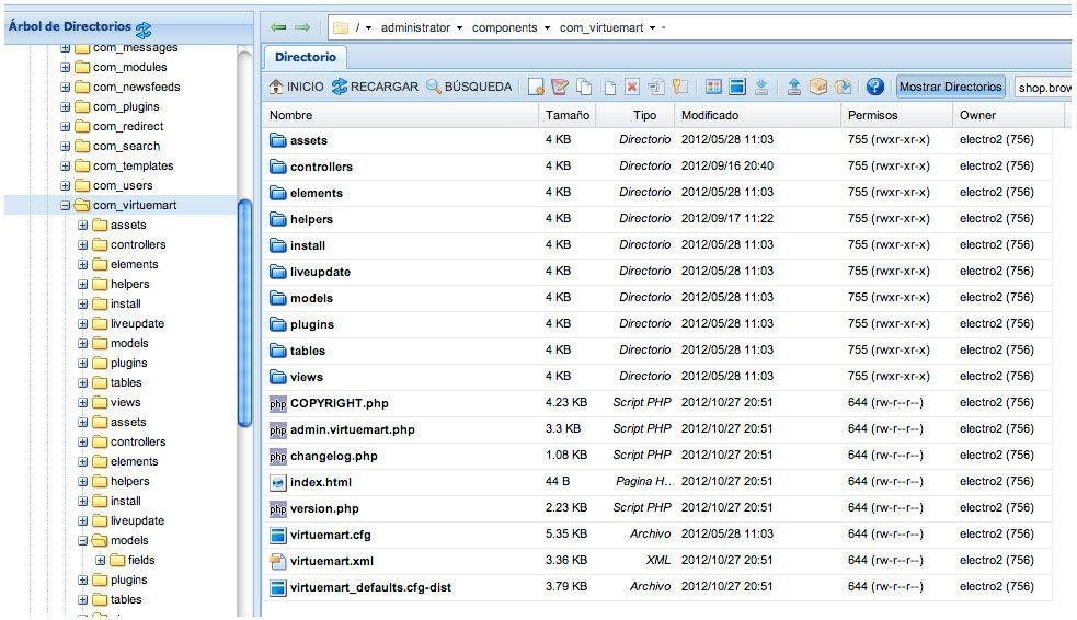

He visto el enlace que me has indicado pero en esa ruta a mi no me aparece ninguna carpeta html. Adjunto imagen para que se pueda comprobar. He estado buscado el archivo shop.browse.php por otras carpetas pero no la encuentro.

Respecto a la ruta del archivo "shop.browse.php", sigo sin encontrarlo. No tengo esa ruta en mi sistema.

Llevo desde ayer buscando el archivo shop.browse.php (para poder modificar el número de productos por pantalla en el frontend) pero en mi sistema no está. Adjunto imagen por si es de utilidad.

- Sobre el tema del número de productos por página vete en la administración de Virtuemart a al listado de categorías y edita cada una de ellas. Asegúrate que en los campos Incremento inicial de lista en formulario de categoría y Registros iniciales Formulario de categoría tienes el número de productos que quieres mostrar por página (30, por ejemplo).
