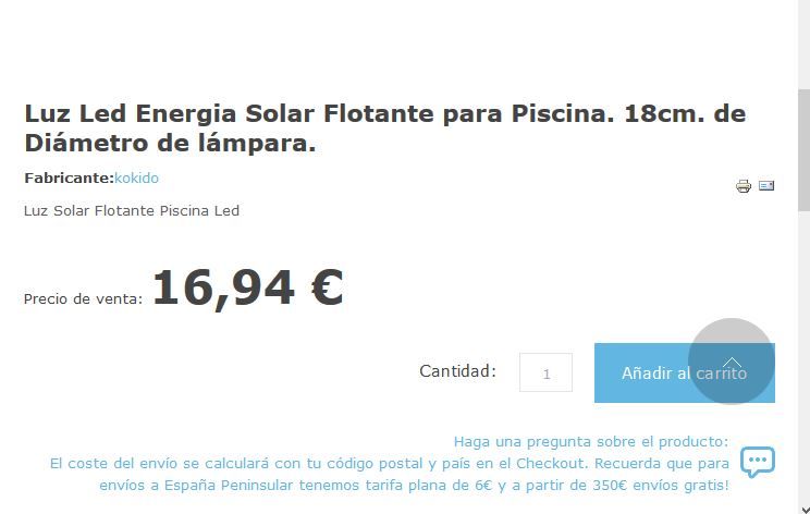

Tengo un pequeño problema,
Necesito que el apartado Disponibilidad
Se muestre en la página de Detalles del producto, ya que ahora mismo no se muestra
¿Que debo hacer? No encuentro la opción "publicar o despublicar" este detalle, y necesito que se muestre porque es importante para los clientes.

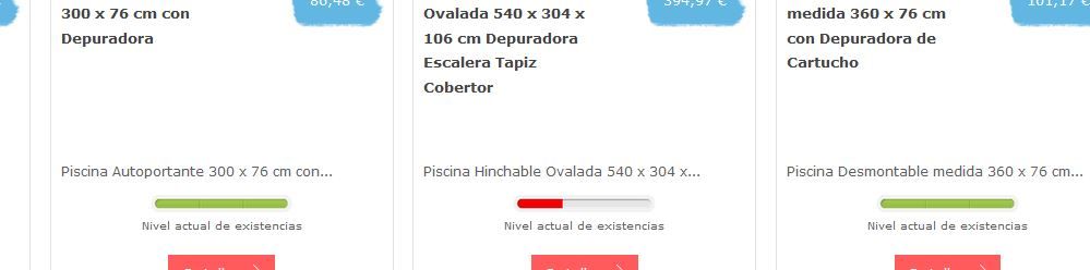

Puedes ir a la configuración de Virtuemart => Escaparate => Product Listing => Mostrar nivel de stock debe estar activada esta opción.
Respondido : 30/08/2015 4:39 pm

He activado esa opción, y en lugar de que dentro de la página de detalles se muestre el icono con los días, (que es lo que necesito), lo que ocurre activando la opción que me comentas es lo siguiente:
Se muestra dentro del escaparate por categoría esa especie de termómetro, que no me gusta nada, pero que podría admitir en caso de que también apareciese la disponibilidad que necesito, es decir, esto:
¿Alguna otra opción?

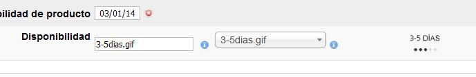

Hola, no quiero que se muestre el stock en numero, si no en dias. Tal como indica este modulo con sus correspondientes imagenes de 2-3 dias, semana, 3-05 dias, etc.
Quiero que se muestre esto:
Entiendo que si existe en Virtuemart, con sus iconos correspondientes, se debe de poder mostrar en la página. No?
Respondido : 31/08/2015 9:51 am
Esa imagen de disponibilidad que comentas solo se mostrará cuando el produzco no tenga stock, ya que precisamente está pensada para ser mostrada en estos casos, para informar sobre cuándo estará disponible.
Prueba a editar el producto donde has seleccionado la imagen y vete a la pestaña Estado de producto. En el campo En Stock pon un 0 y guarda los cambios. Comprueba si así se muestra la imagen.
Respondido : 31/08/2015 2:29 pm
