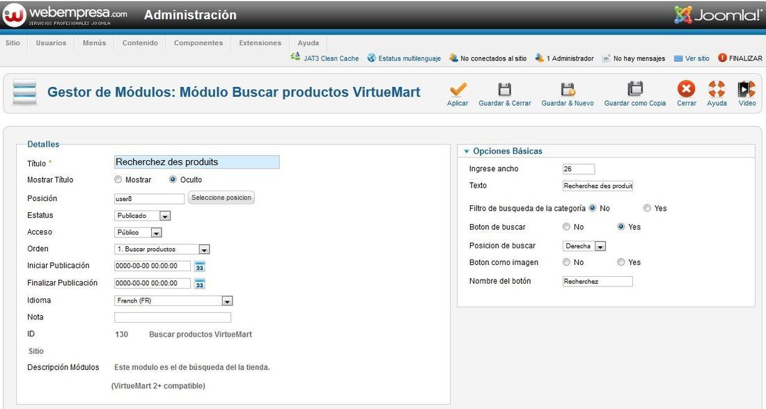

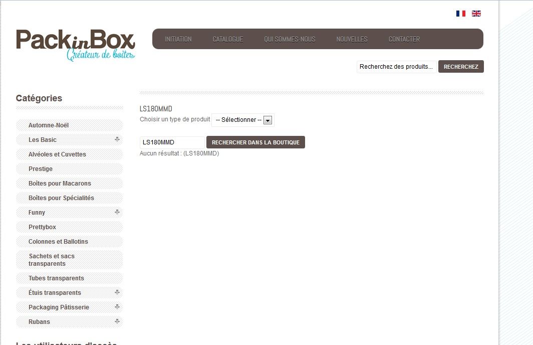

Hemos detectado que no nos funciona el buscador de virtuemart. Adjunto un pantallzo de la configuración del módulo de búsqueda y el resultado de hacer una búsqueda.
un saludo.

Aparéntemente la url que realiza la búsqueda es correcta. Lo he comparado con una web de pruebas y veo que es así, aunque en tu caso sigue sin dar ningún tipo de resultado.
