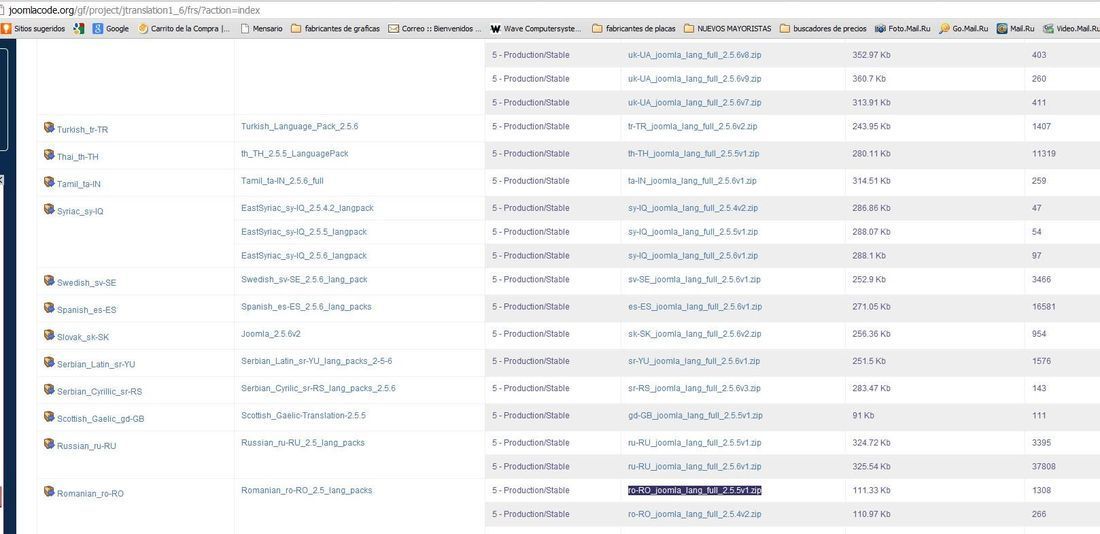

Estoy teniendo problemas con la instalación del idioma rumano. He instalado otros, pero éste se me resiste.
Lo descargo de joomlacode.org. (foto1)

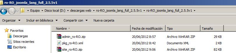

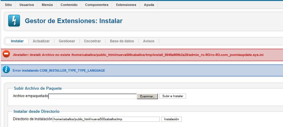

Descomprimo (foto 2) e instalo primero el site_ro-Ro y todo perfecto. Cuando intento instalar admin_ro-Ro, sale el error de la foto 3.

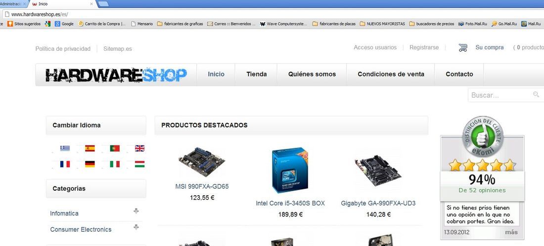

La bandera sale en todas partes. Menos en la web www.hardwareshop.es
Respondido : 13/09/2012 9:30 pm

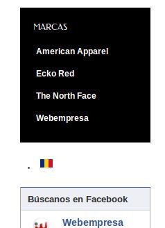

Hola valentin,
Lo cierto es que el archivo de la bandera existe y es visible:

Hola valentin,
Realice una sencilla prueba y funciona correctamente.
Es probable que tengas alguna asignación mal realizada.

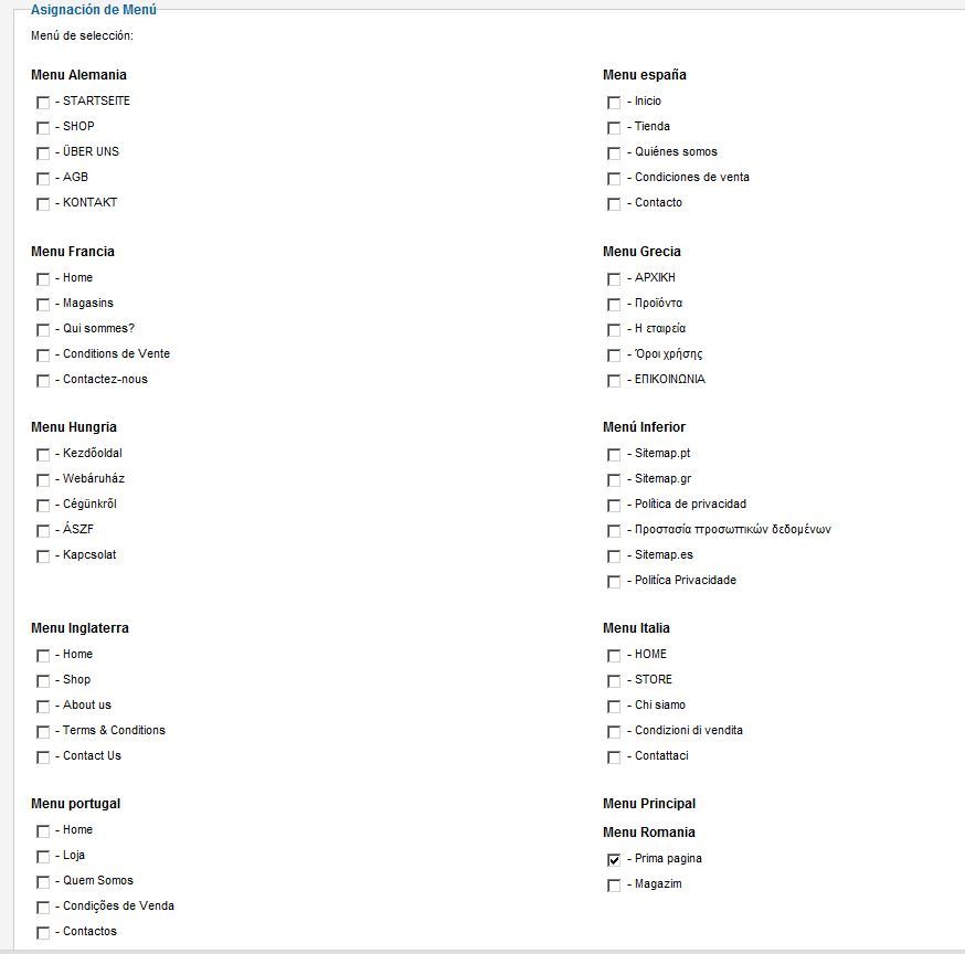

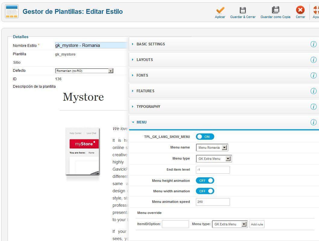

Hola valentin,
Verifica si esta asignación te esta afectando:
Verifica cambiando la plantilla a ver si aparece la bandera para ir descartando posibles problemas.

Hola Valentín
Al parecer lo que haces en el video es correcto, es posible que se haya quedado algo en la base de datos que no se puede eliminar desde el backend de Joomla y que te esta causando estos problemas.
Primero , prueba configurando el idioma rumano en un sitio web diferente y verifica si funciona correctamente.
Si el idioma es correcto entonces deberás realizar la configuración nuevamente pero desde una copia de tu sitio web, antes de realizar las modificaciones, si has realizado una copia de seguridad puedes restaurarla caso contrario tendrás que utilizar una copia de tu cpanel
