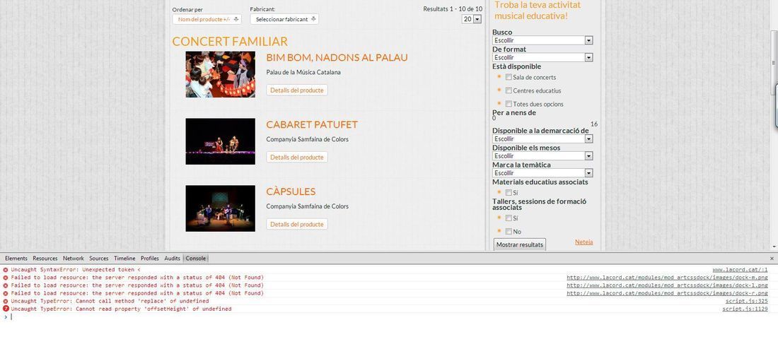

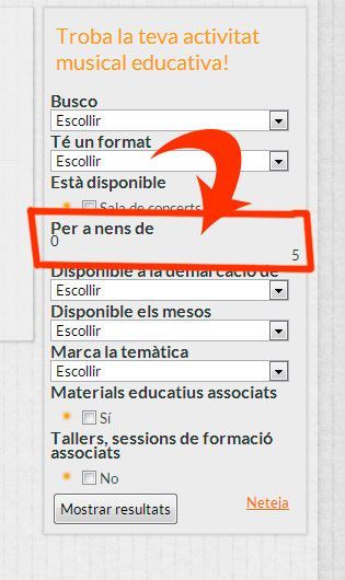

Tengo instalado Joomla 2.5.14 i la versión de virtuemart es la 2.0.22a.
He configurado el modulo Virtuemart 2 multiple customfield plugin para utilizarlo como filtro de búsqueda. Todo funciona ok excepto el formato "slider" que deberia aparecer una barra que se desliza pero no aparece nada. He contactado con los desarrolladores y me han comentado que es un problema de conflictos de js. He ido deshabilitando extensiones y no hay manera, sigue sin funcionar.
Os mando capturas tanto de la web donde no aparece la barra de slide como de los conflictos que parece haber que soy incapaz de detectar. Ya no se por donde tirar.

Hola Patricia,
Navegando por tu sitio web, no he logrado visualizar el módulo que muestras en las capturas de pantalla, ¿cuál es su ubicación?
Respondido : 29/08/2013 9:50 am
Respuestas: 22
Ay perdona, està oculto....

Hola Patricia,
Puede ser algún script de la plantilla que tienes instalada. Prueba a asignar otra plantilla y ver si funciona correctamente el módulo.

Respondido : 29/08/2013 11:12 am
Hola Patricia,
He mirado la plantilla actual, y hay algunos scripts que producen error, pero claro no se si influyen de forma decisiva en que no funcione el slide en el módulo.
Si el módulo no te aparece en otras plantillas, es porque lo tienes asignado en una posición que en las otras plantillas no está disponible, tendrás que cambiar la posición.
Lo primero es saber si con otras plantillas funciona correctamente.
