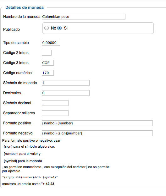

Tengo otra duda, como puedo hacer para que los valores tengan un punto entre el precio (19.000) y no (19000)?
Muchas gracias!
Asi es como la tengo ahora mismo:
Respondido : 24/02/2015 1:25 am

Hola Johnny, buen día.
Si lo tengo tal cual como esta la imagen.

Hola Juan Camilo,
Tendrías que poner un punto (.) en el campo separador de millares
Respondido : 24/02/2015 1:48 pm

Lorena excelente, eso era.
Lorena y Johnny, muchas gracias!
